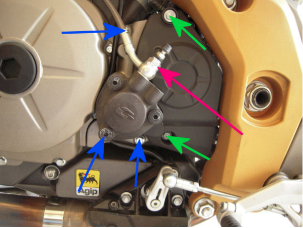

Вечер добрый всем , не знал куда писать ибо по вопросу ShiverA и сцепления ничего не нашел, байкер) я без опыта купил шивер чуть больше недели назад(байк 09г 19000 пробег)из них 1000 наездил уже я , мот у меня 1 сравнивать не с чем ,но что я успел заметить так это проблемы кпп, плохо стала включаться 1 передача бывает хрустит так , сердце кровью обливается бывает вообще не включается тупо упирается и все , выжму сцепление погазую тогда заходит , то же дело и с 2 ой передачей тяжело с хрустом...Читал на форуме (Dorsoduro сцепление) симптомы схожи ...Сам из провинциального города тут человек 5 найдется кто мотоциклами занимается, а о априлии и вовсе только слышали . Подскажите пожалуйста есть может информация какая по теме моей

А что подсказывать? Надо брать и менять жидкость в гидроприводе сцепления. Если опыт с автомобилями есть - можно сделать за полчаса. Ничем не отличается от любой другой системы с гидроприводом с жидкостью DOT4...
И это.... газовать смысла нет. Есть смысл выжать рычаг сцепления еще несколько раз...

georgyimoscalenkoДата: Четверг, 13.09.2018, 00:34 | Сообщение # 12
Город: Cмоленск
Мотоцикл: aprilia 750 shiver
Сообщений: 9
Когда покупал мотоцикл все жидкости менял
До замены жидкости в сцеплении проблема с включением передач была?
Возможно, стоит еще раз прокачать.
Если же есть уверенность что проблема не в жидкости и не в воздухе в системе, то нужно разбирать цилиндр, начать можно с рабочего (который на двигателе.
На стрелки внимания обращать не надо, просто открутить 3 болта на цилиндре (плюс банджо). Далее он просто вынимается.
