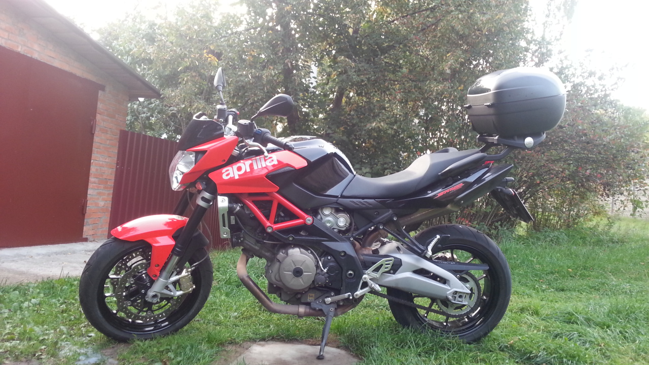

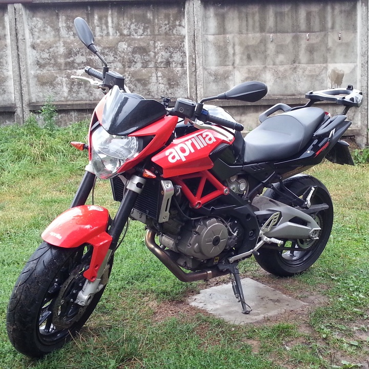

sa_mobile, Ну и как, вибрация на кофре большая? Вообще, насколько это крепление крепкое?.
Мне мое вчера пришло. Был приятно удивлен - из Италии до квартиры 5 дней, осталось теперь кофр дождаться.! Сейчас поеду ставить кронштейн.
sa_mobileДата: Четверг, 07.08.2014, 19:01 | Сообщение # 17
Мотоцикл: DD1200
Сообщений: 138
Приветствую !
Слабое место одно вижу - основные болты крепления всего огорода к хвосту, их контрагаить надобно снизу.
Два болта по диагонали у меня уже сорвали резьбу в закладных.
Вибрации если и есть, то крайне малы и незаметны.
А так то отличная весчь, рюкзак не нужен более biggrin , железяки и порошковая эмаль - надёжно, заглушечки и пробочки, гайки с капралоном - эстетично и практично, радуюсь жизни.....

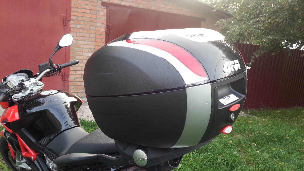

Цитата sa_mobile ()
Чего, прямо совсем барахло ?
Он хоть жёсткий ?
Ну вот он совсем жесткий, и если что, то наверно треснет...
И защелка мне не нравится... Если упихивать в него тряпки, которые туда с трудом влезают, то фиг закроешь - лезть везде будут и мешать защелкнуться.
Прикрепления: 3409796.jpg (493.2 Kb) · 8415016.jpg (368.0 Kb)
sa_mobileДата: Воскресенье, 14.09.2014, 09:59 | Сообщение # 20
Мотоцикл: DD1200
Сообщений: 138
Под кучу всего ты вроде хотел второй заказать, больше по объёму ?
Этот на 33 литра ?
Конечно в него по минималочке, самое необходимое только....
Мой на 37 литров - тоже не разгуляешься особо - сумка на работу, чехол, трос и подстёжка от куртки, всёёёё, мало места остаётся.
Почему думаешь, что треснет - пластик качественный, под 10 кг рассчитан.
Думаю, треснуть он может только вместе с мотаком.... biggrin Тьфу три раза на него biggrin :D biggrin , не дай боже.
Вполне себе сундук короче, чего расстраиваешься, не понимаю.
Сообщение отредактировал sa_mobile - Воскресенье, 14.09.2014, 10:01
-AS-Дата: Воскресенье, 14.09.2014, 20:31 | Сообщение # 21
Мне не нравится реализация закрывания. У меня был Гиви на Трансальпе - там был замок сделан так, что при закрывании ковра, в него попасть ничего не могло ну к примеру из таких вещей, которые не утрамбованные занимают большой объем, но легко сжимаются. А если тут так делать, то все вылезает в замок.
Верхняя часть сделана из гладкого пластика, которы как мне кажется более хрупким, чем у кофров большего объема, где пластик ближе к полиэтилену, довольно гибкому. У этого и пластик более гремучий.
