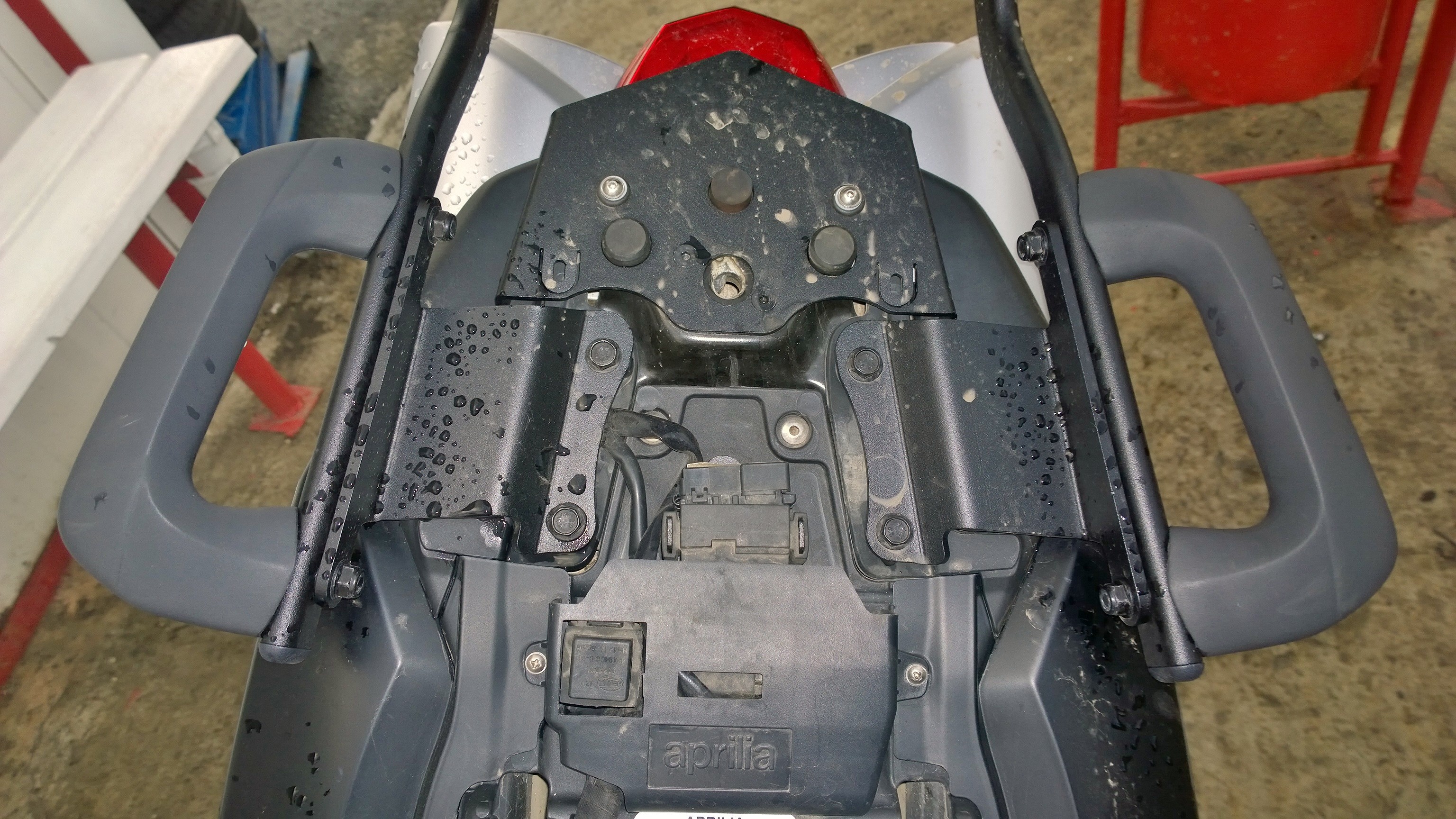

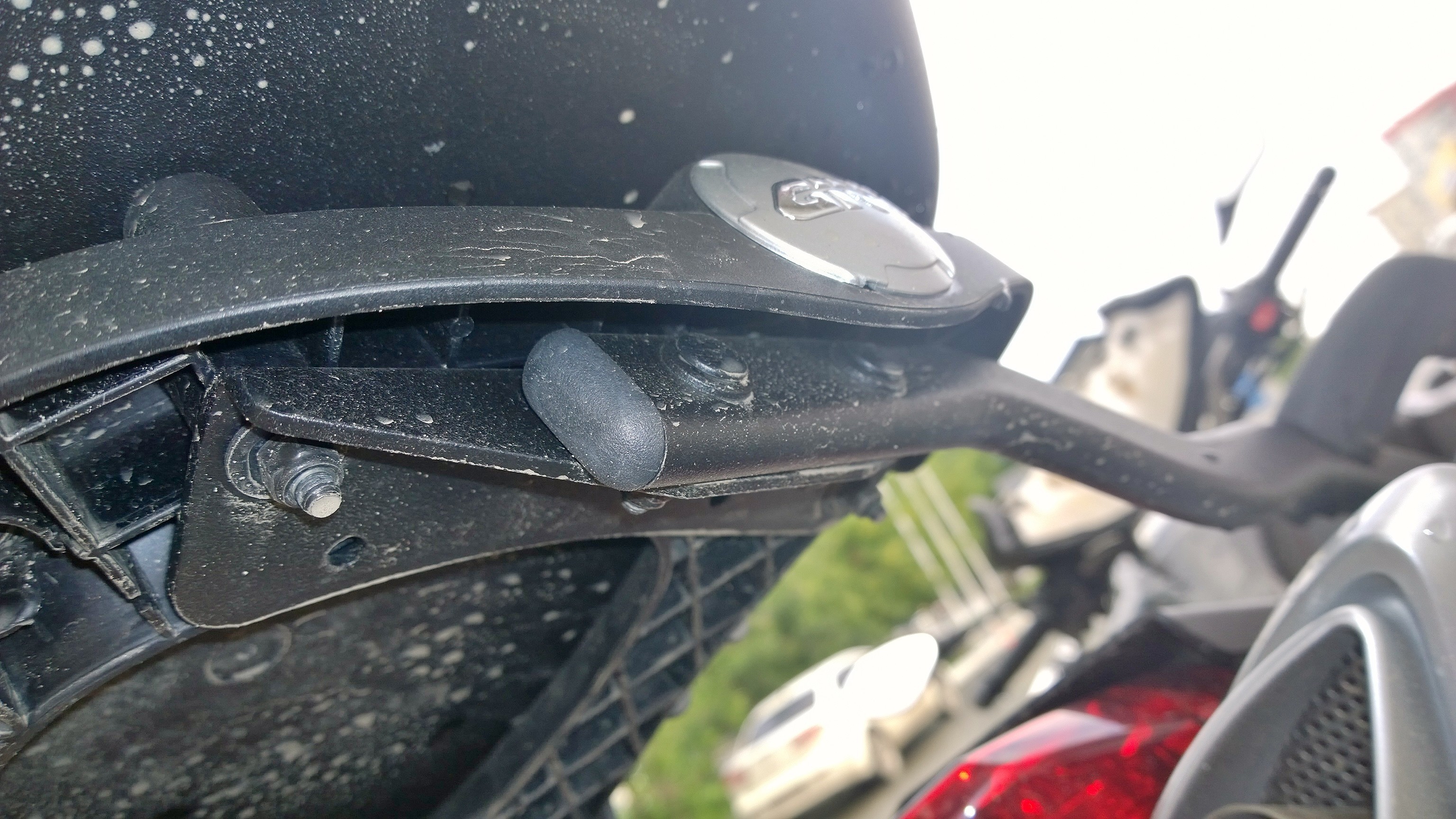

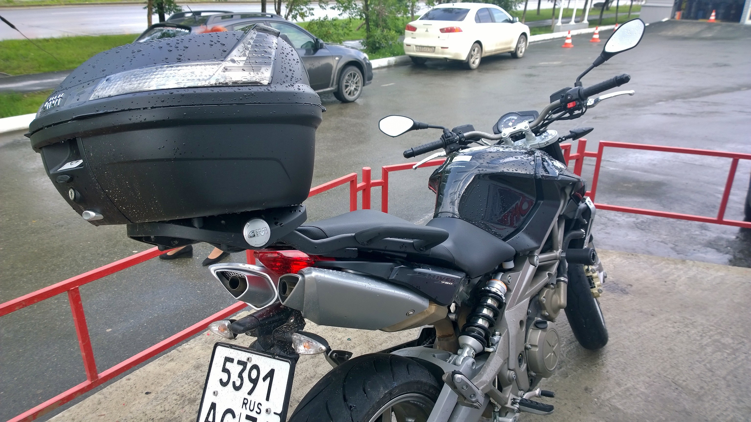

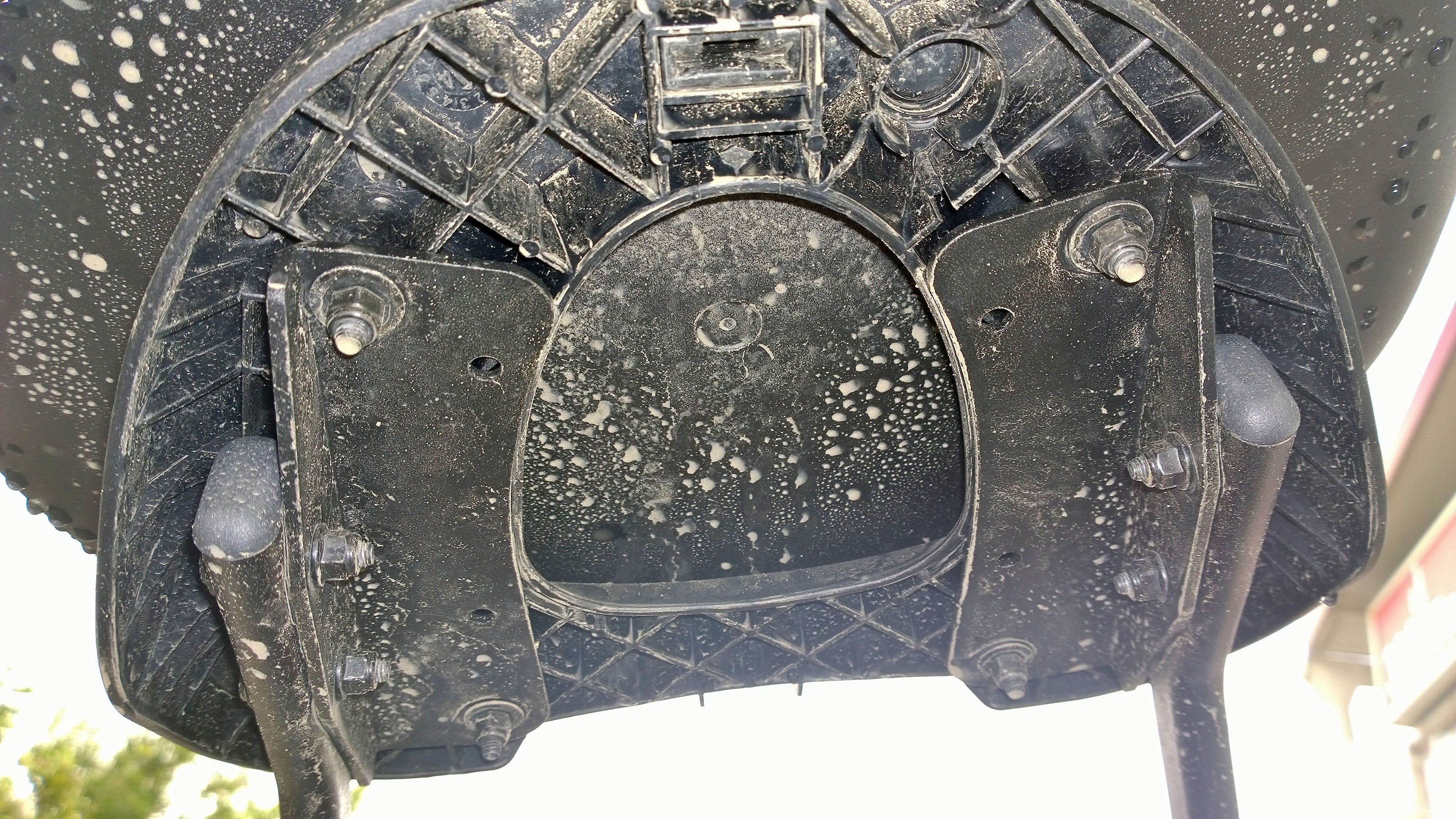

Фотки
Прикрепления: 6896947.jpg (1.35 Mb) · 8441753.jpg (1.08 Mb)
sa_mobileДата: Пятница, 01.08.2014, 08:42 | Сообщение # 15
Мотоцикл: DD1200
Сообщений: 138
Ещё.
Собирать проще с хвоста, т.е. от платы.
Уголки привернуть к направляющим, плату к уголкам, и всё конструкцию ставить на мот.
Так понятнее, сразу видно, правильно или нет.
Все гайки смотрят "в мотоцикл".
Основные крепёжные кронштейны с "ушами" разной длинны - длинное "ухо" ориентировать к корме.
Болты, крепящие всё это счастье на мотак (4 ед.) тяни без фанатизма - штатные закладные в хвосте априльи не очень мощные, резьба может легко поплыть. Я вообще думаю их законтрагаить снизу, от греха.
Устанавливая фонарь, используй родные резиновые втулки из корпуса штатных пасс.ручек.
Ещё, как поставишь сиденье, обрати внимание на симметричность всей конструкции относительно седла.
У меня было небольшое смещение влево, гайки слева от седла с зазором, справа зазора нет.
Дорабатывал напильником отверстия основных кронштейнов.
В общем, небольшой колхоз при монтаже возможен - итальянцы, как и мы, раздолбаи те ещё biggrin
Забыл ещё: жгут проводки заднего фонаря пережимает кронштейном. Не понравилось, увеличил диаметр отверстия под жгут.
Как-то так .
Прикрепления: 1660106.jpg (1.35 Mb) · 9613419.jpg (1.91 Mb)
