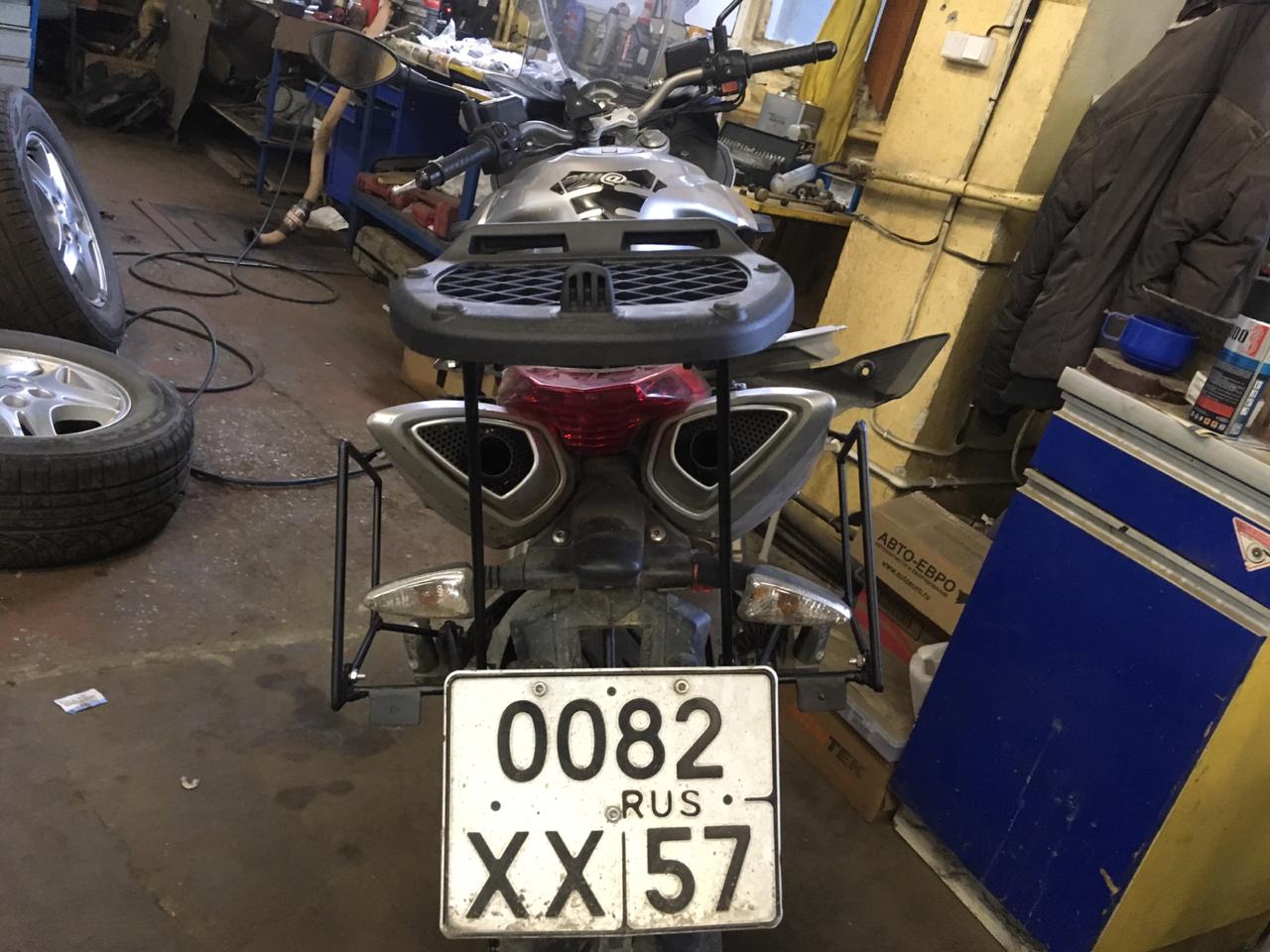

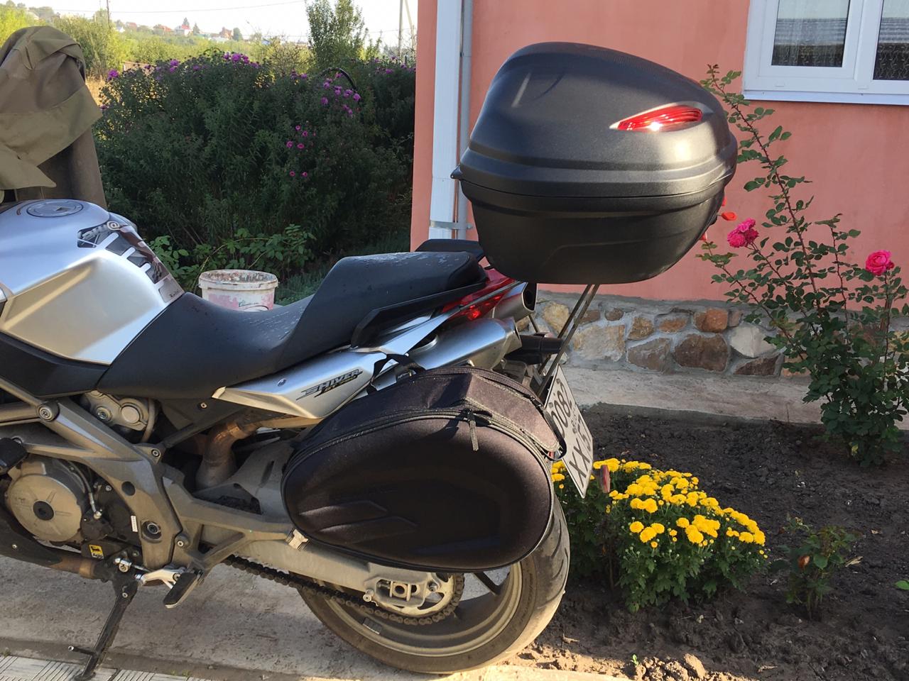

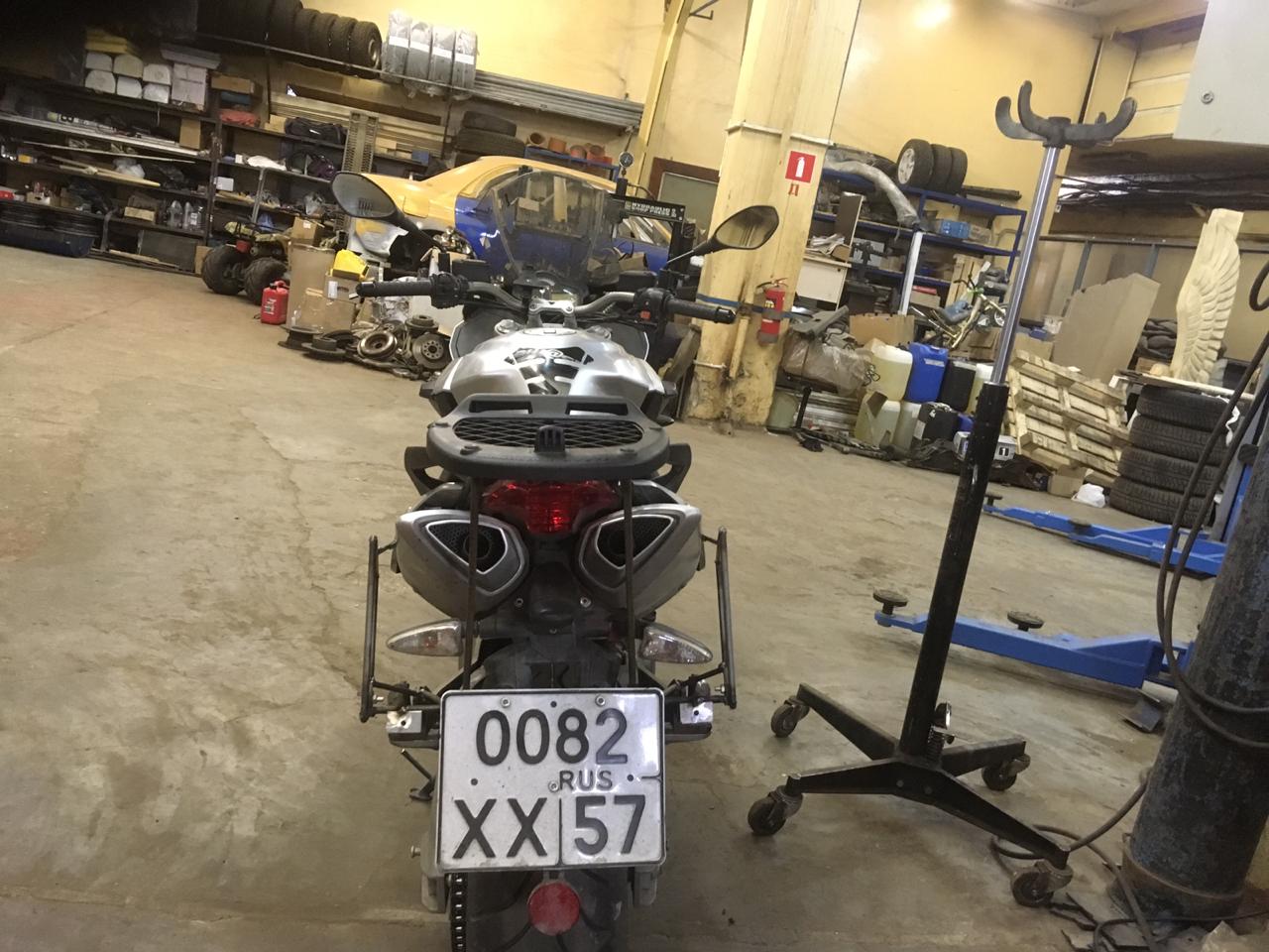

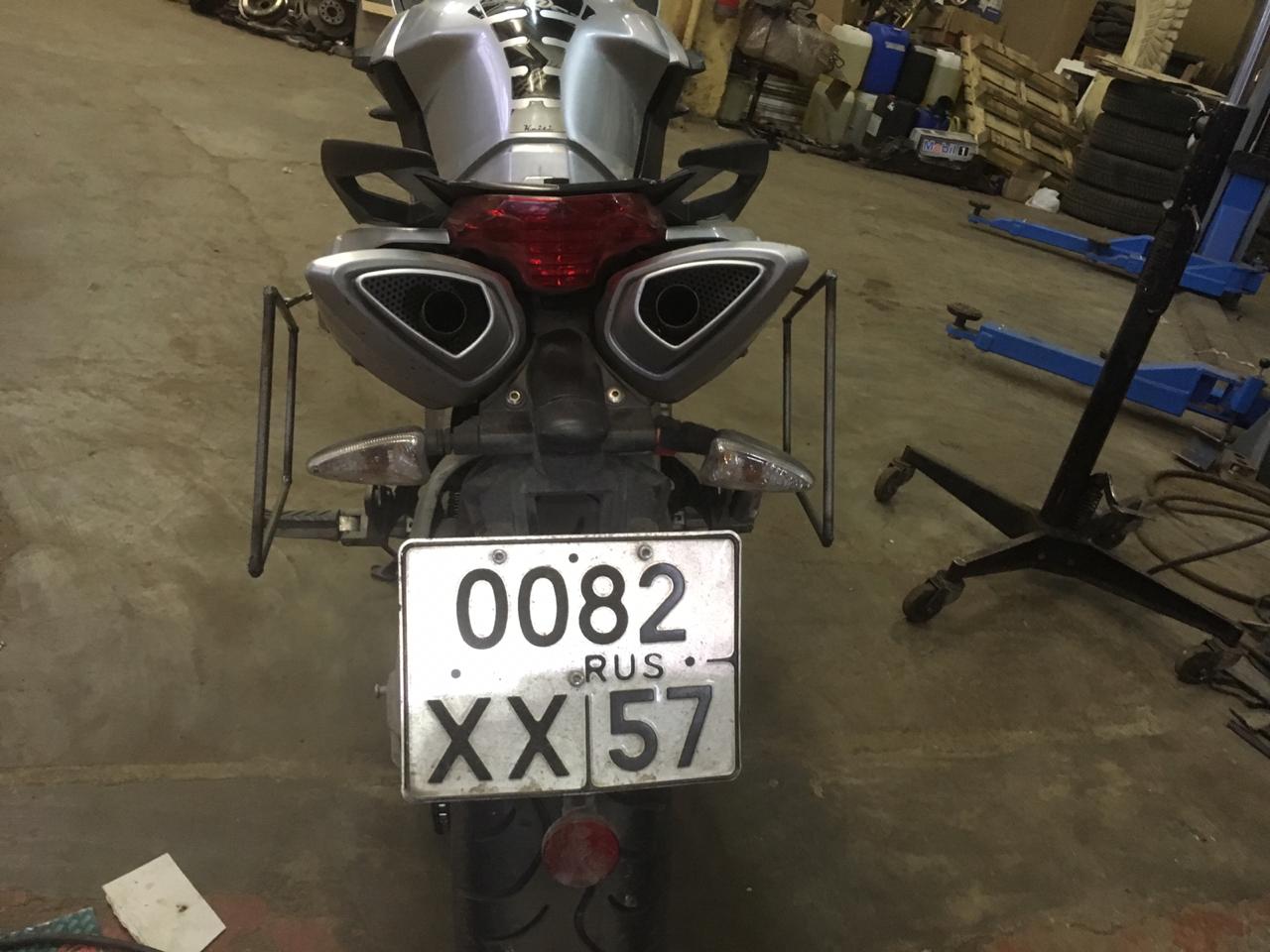

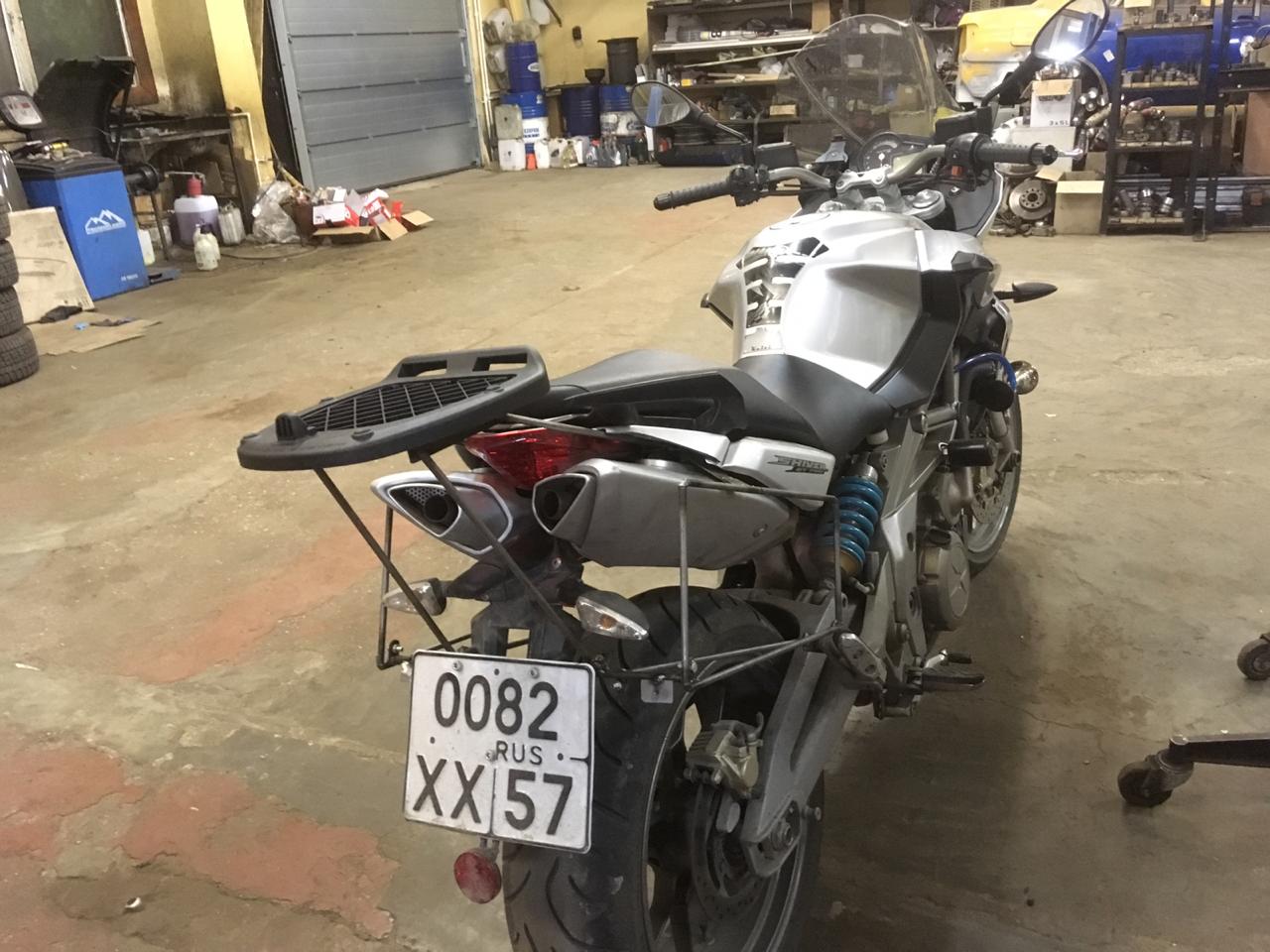

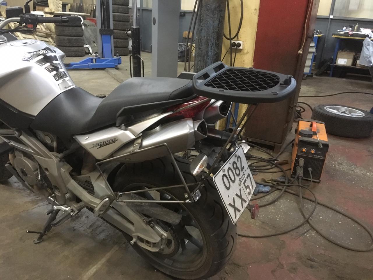

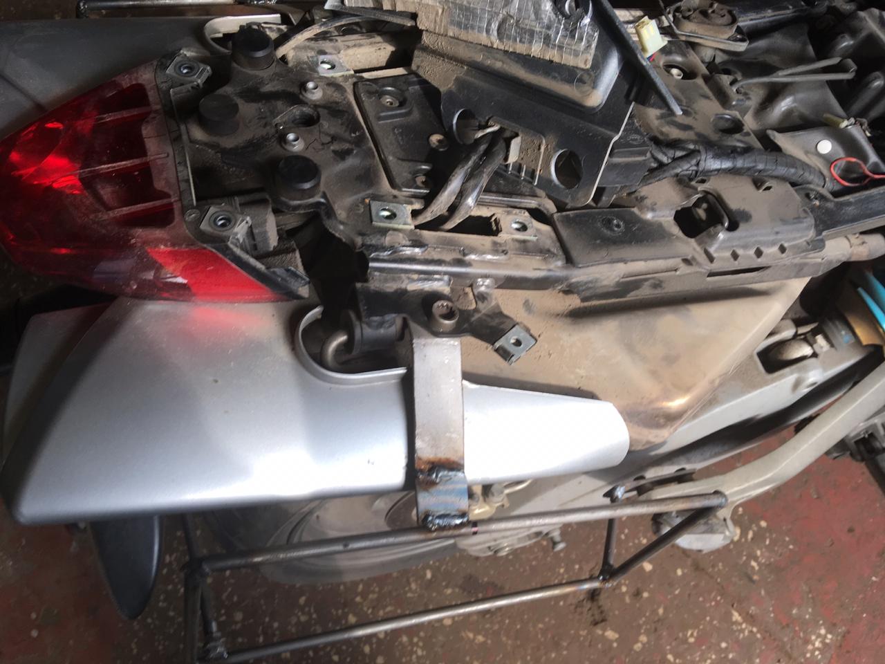

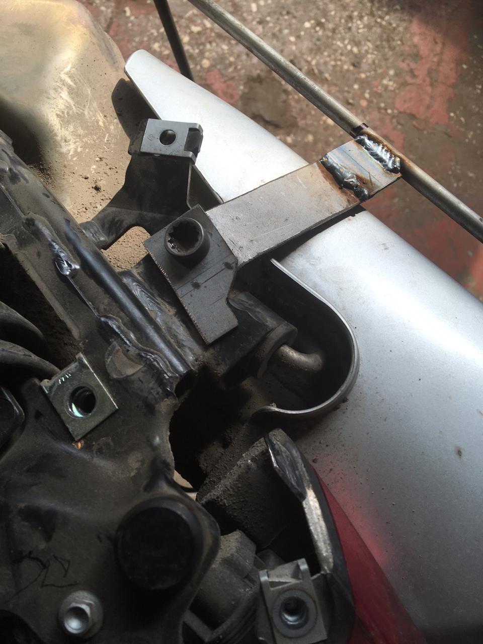

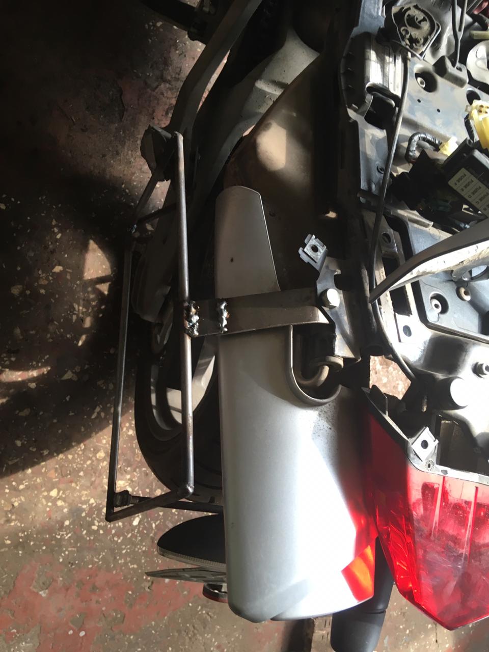

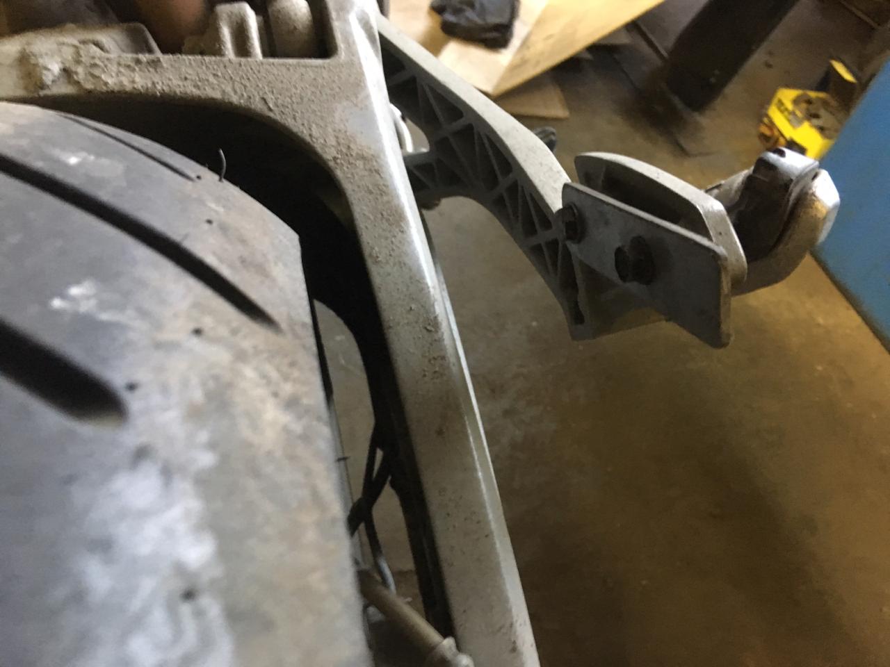

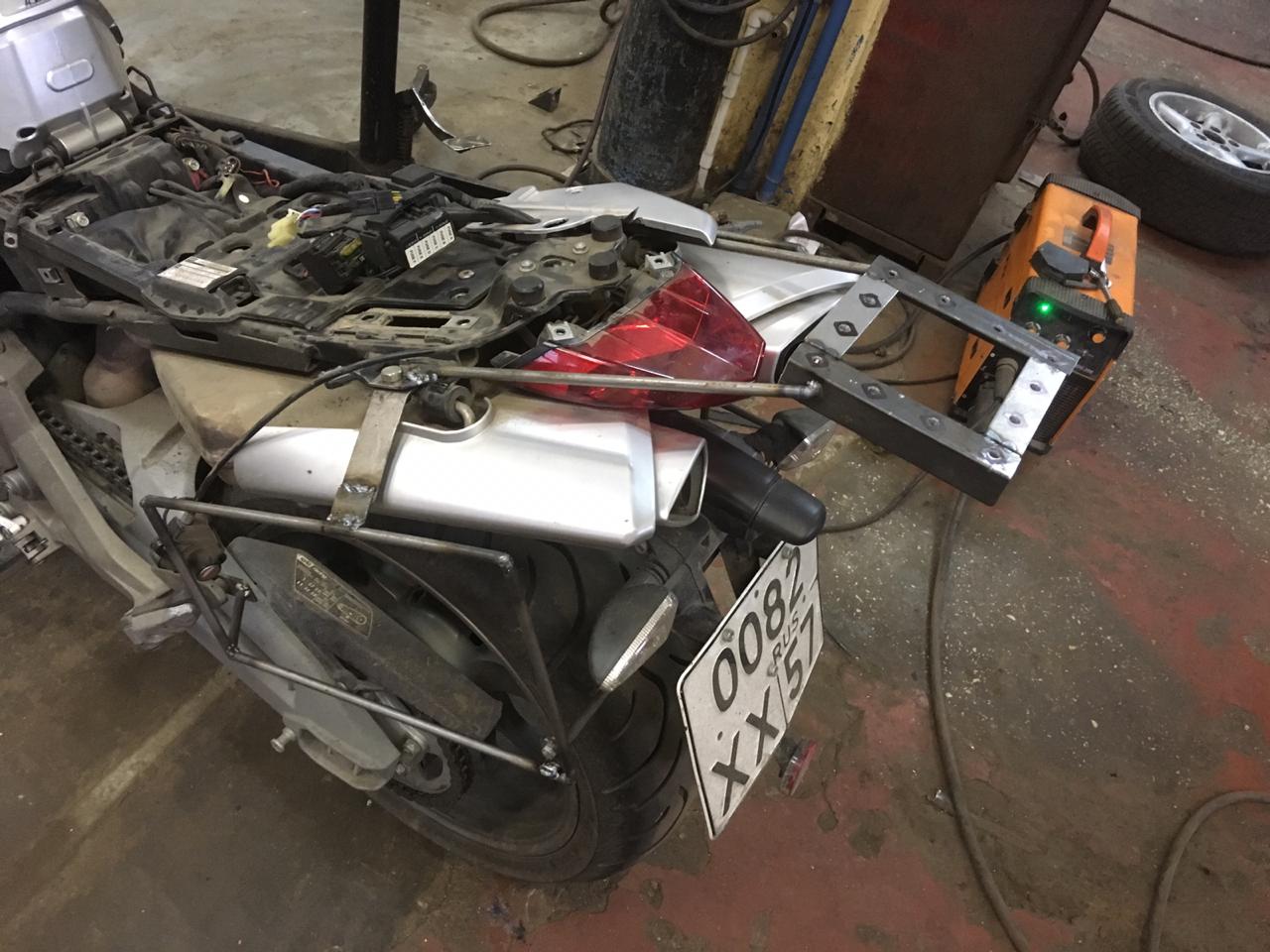

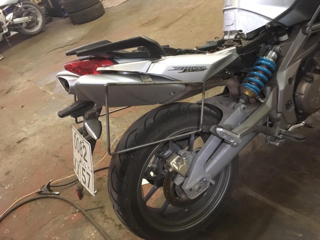

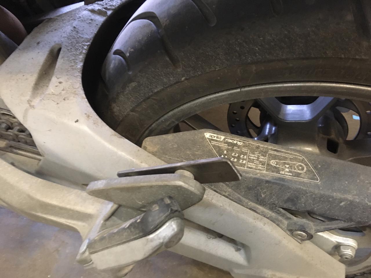

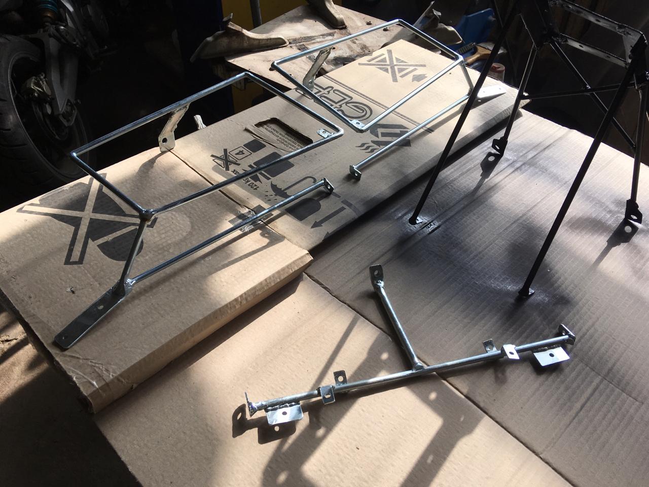

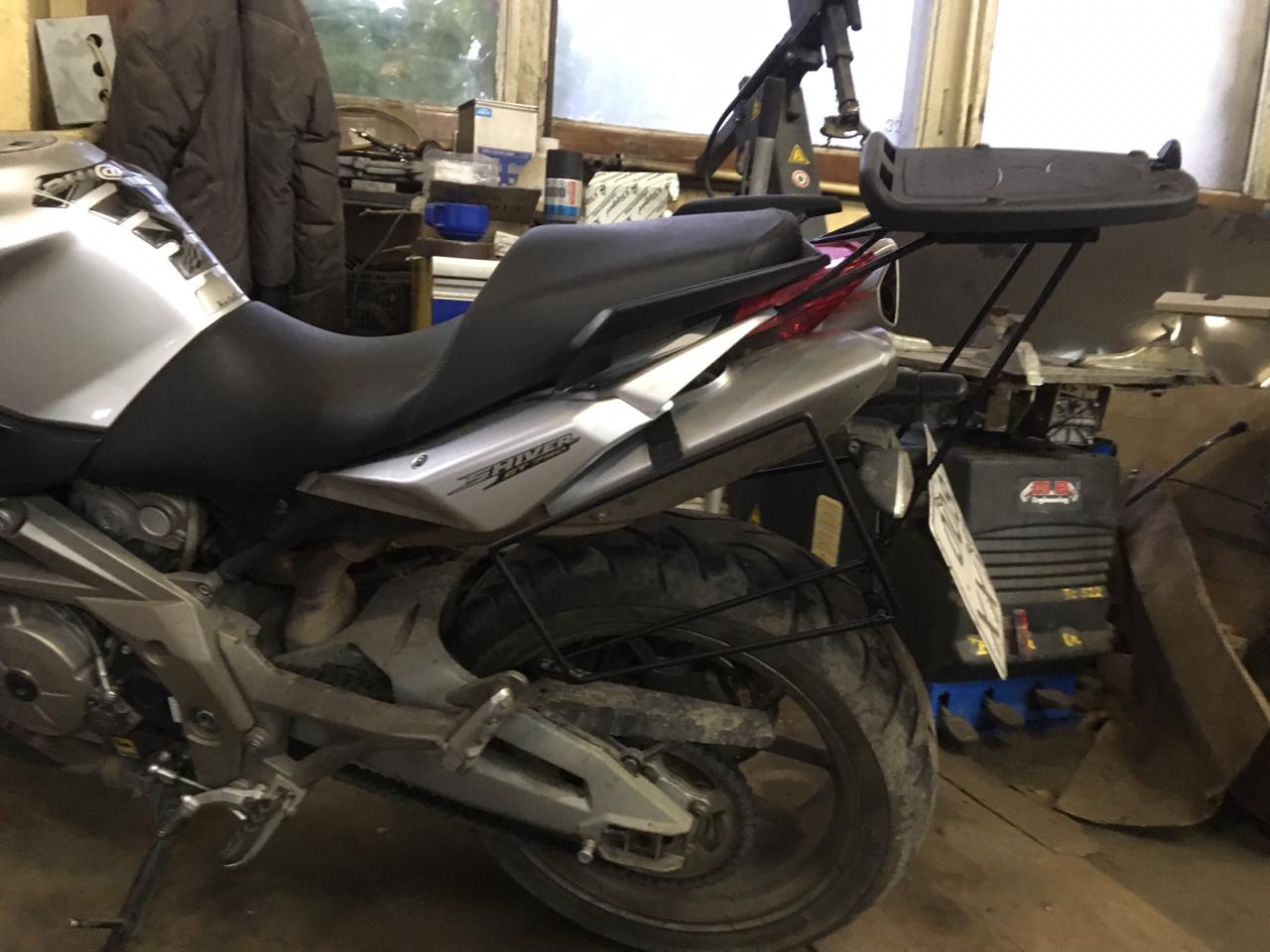

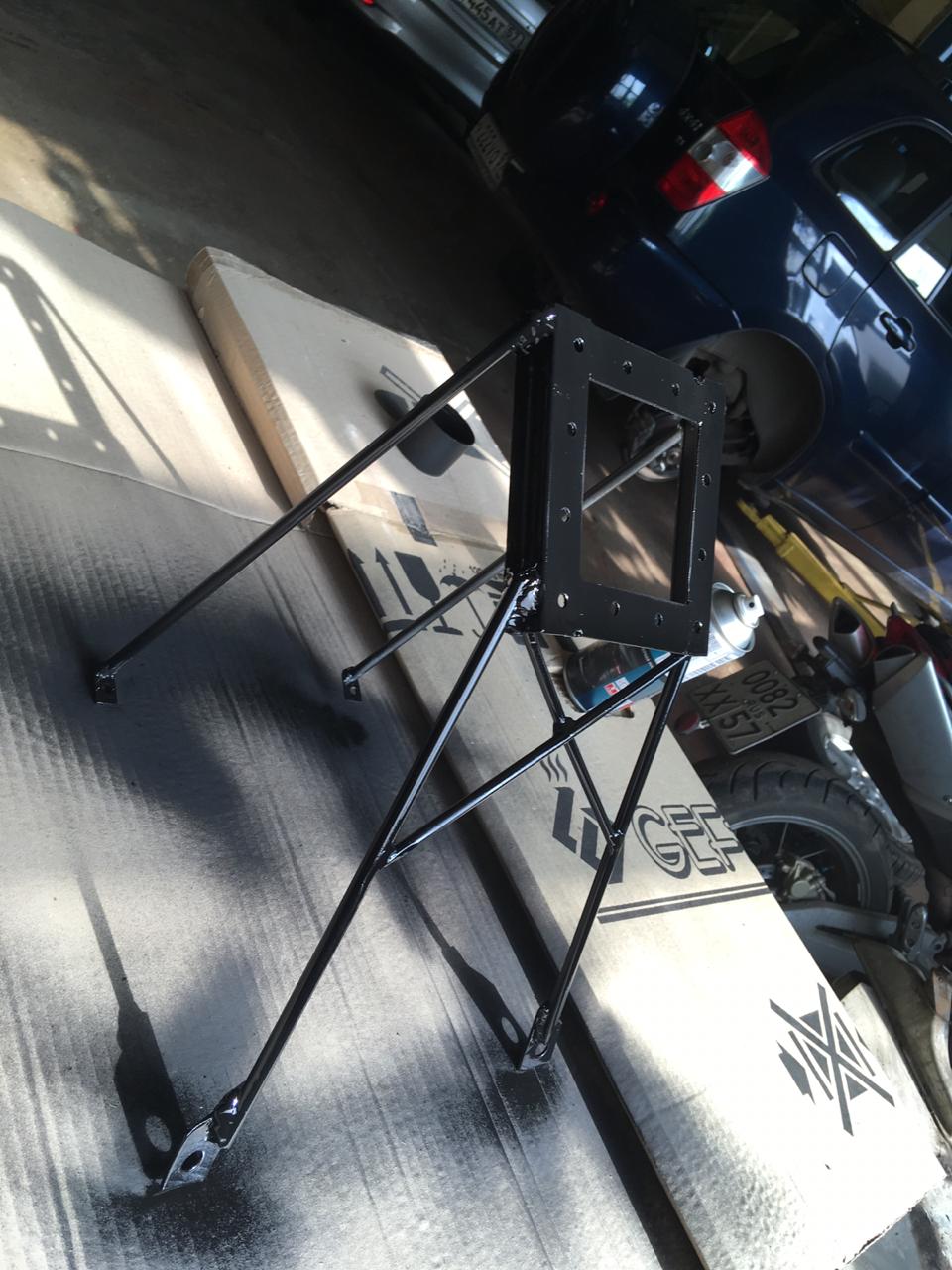

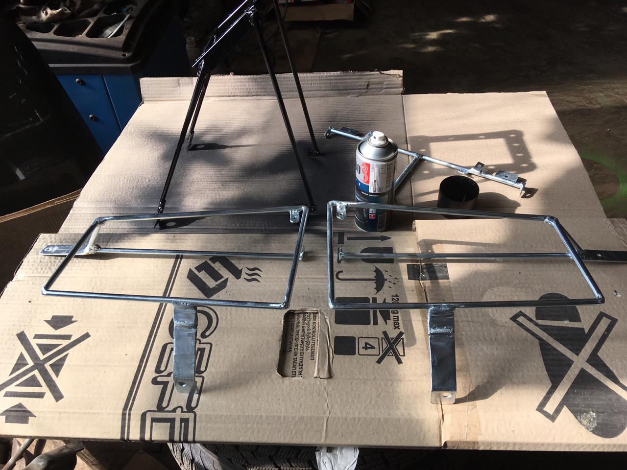

Короче так, друзья ! Два вечера работы, сварка, болгарка, линейка, штангель, пруток 8 мм и вуаля ! Собрались мы в общем всем кодляком в Воронеж на закрытие к 36-ым. На этом моте на дальняк еще не ездил, в гараже лежат текстильные сумки Kamine, думаю чтобы как на осле седло не весели дай рамки сварганю. Рамки закончил, думаю кофр то новый так валяется с осени за диваном, нужно и площадку под него осилить... ну в общем как-то так, плюс - минус мм, до дома доехал, вроде ничего не отвалилось))) Осталось теперь снять, проварить, обточить и на оксидирование отдать в гальванику, чтоб черненкое было все и красивое. Вся система сборная, из 4-х частей. Все это конечно от бедности, можно было бы и готовое купить, но сроки и цены меня не устраивают, да и выбора особого нет. Всем добра...

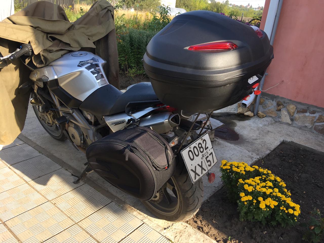

Да какой конвейер ?))) Кому это все нужно у нас в России ? Ну человек 5 может быть и решились бы, но тут опять много вопросов возникает. Я делал все как говориться в ручном режиме на мотоцикле, приложил, примерил, отрезал, приварил... Из инструментов - полуавтомат, болгарка, линейка, штангель, сверлильный станок и точило. Из материалов - пруток 8 мм, клочек листового металла 3 мм, отрезок уголка, горсть крепежа, гальванический цех и баллончик черной матовой краски. Как рассчитать стоимость этих работ не понятно, да и кого она в конечном итоге устроит ... Ну а так могу сказать, что не так страшен черт, на скорости 140 км\ч за 600 км. пробега ничего не отвалилось и не открутилось.
