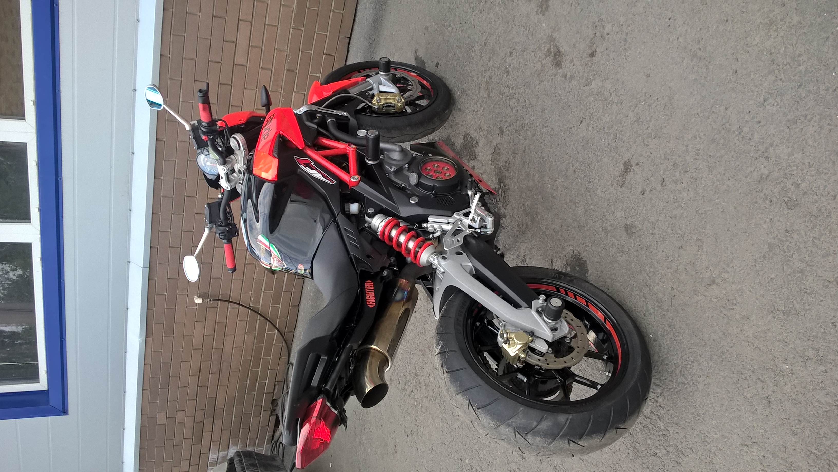

Вот такой.
Прикрепления: 4792965.jpg (1.87 Mb)

Стоит прямоток, катализатора видимо нет, может мот не прошили под этот выхлоп и мозги бастуют...?
Увеличенное фото позволяет позволяет рассмотреть - нет характерного расширения.
Похоже, отгрызли кат...
