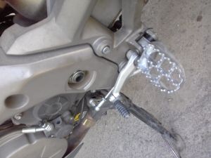

Может кому будет интересно. Продолжаю очень потихоньку переделку шивера под тур-адвенчур. Начал с малого:
защита рук Кобра.
Недавно поставил зубастые подножки с Али. Дешёво и сердито. Заказал от ДЛ 650 Сузуки В-Строма.
Померил, вроде подходят. Единственный косяк китайская ось, на которой держится подножка оказалась короче, поэтому пришлось поставить родную шиверовскую. Получился вполне нормальный гибрид. Немного напильника для более чётких форм, небольшие затыки с пружинами и... ГОТОВО.
По удобству могу сказать, что подножки шире стоковых и от этого они намного удобней. Нога никуда не съезжает, отлично цепляется за зубцы. В общем стоять ступне очень комфортно на такой подножке.
Неудобства: в связи с тем, что эта подножка выше заводской, пришлось поднять лапку переключения передач в максимально высокое положение. От этого переключение передач стало более короткоходным, или мне так показалось. Чаще и лучше стала ловиться нейтраль, хотя может быть это и плюс, кому как.
Далее: поскольку подножка зубастая в гражданских кроссовках уже не удобно, потому как и без того неровная из-за протектора подошва кроссовок постоянно цепляется за зубцы подножки, как следствие, между первой и второй вечно втыкается нейтраль, приходится её дожимать как-бы до нужного результата. Всё таки для таких подножек нужна мотообувь на плоской подошве. Сегодня утром в этом также убедился надев уже мотокроссовки. Из-за того что подножки стали выше сидеть тоже стало как-то по-комфортнее. НО, это пока короткие расстояния. На дальняке ещё не пробовал.
Резюме: Причиной установки таких подножек стали многочисленные видео Брэта Ткэйкса, который рассказывает о навыках управления тяжелым турэндуро. Видео на английском, но нам итоловодам же не привыкать?! Мыж постоянно англоязычные сайты лопатим чтобы найти решение своих мотопроблем. Так вот он как раз и рассказал об удобстве таких подножек и необходимости в их установке если хочешь турындить с асфальта на грунт и далее.
Как результат, пришёл к выводу что от ДЛ 650 много чего подходит для шивера. В частности такая же 43 мм вилка. Только с более увеличенным ходом. В общем сузуки возможно является неплохим донором для моей затеи. Раньше думал, что это всё таки будет бмв из серии гс. Короче подножки пока себя оправдывают. Полёт продолжается, по выезду на грунт напишу субъективные ощущения от их использования.
Вот фото как было и как стало, кстати.
По-моему очень даже неплохо получилось.
Прикрепления: 4085459.jpg (125.7 Kb) · 6618879.jpg (1.79 Mb) · 1942282.jpg (2.12 Mb) · 5539848.jpg (1.82 Mb)
WetДата: Четверг, 27.06.2019, 11:14 | Сообщение # 12

Прикольная идея, но для чего это?
За те деньги, которые будут вложены в мотоцикл, суммарно с мотоциклом, можно взять кучу мотоциклом уже придуманных как тур-адвенчер.
Тот же FZ8, не надо будет переделывать и что-то мудрить. Если хочешь повыше и с закосом под эндуро - В-Стрем или Версус.
Опять же, вопрос сервисов и запчастей, на Yamahа или Suzuki в любом мало-мальском городе можно найти запчасти и сервис, чего не скажешь про Априлию.
Ну а с другой стороны - дело, конечно, сугубо твое, базару тут нет smile

Rossanna, а целиком кронштейны от дорсы не рассматривал? У Дорсы подножки смещены вперёд, что дет возможность удобно ехать в стойке. На глаз можно просто взять и заменить, но лучше перед покупкой кого то с дорсой найти и в живую померить - возможно колени в бак будут упираться.
