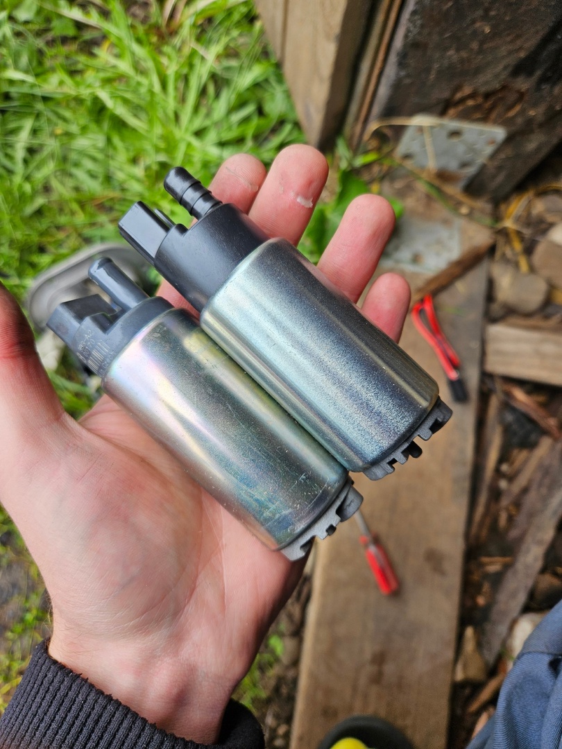

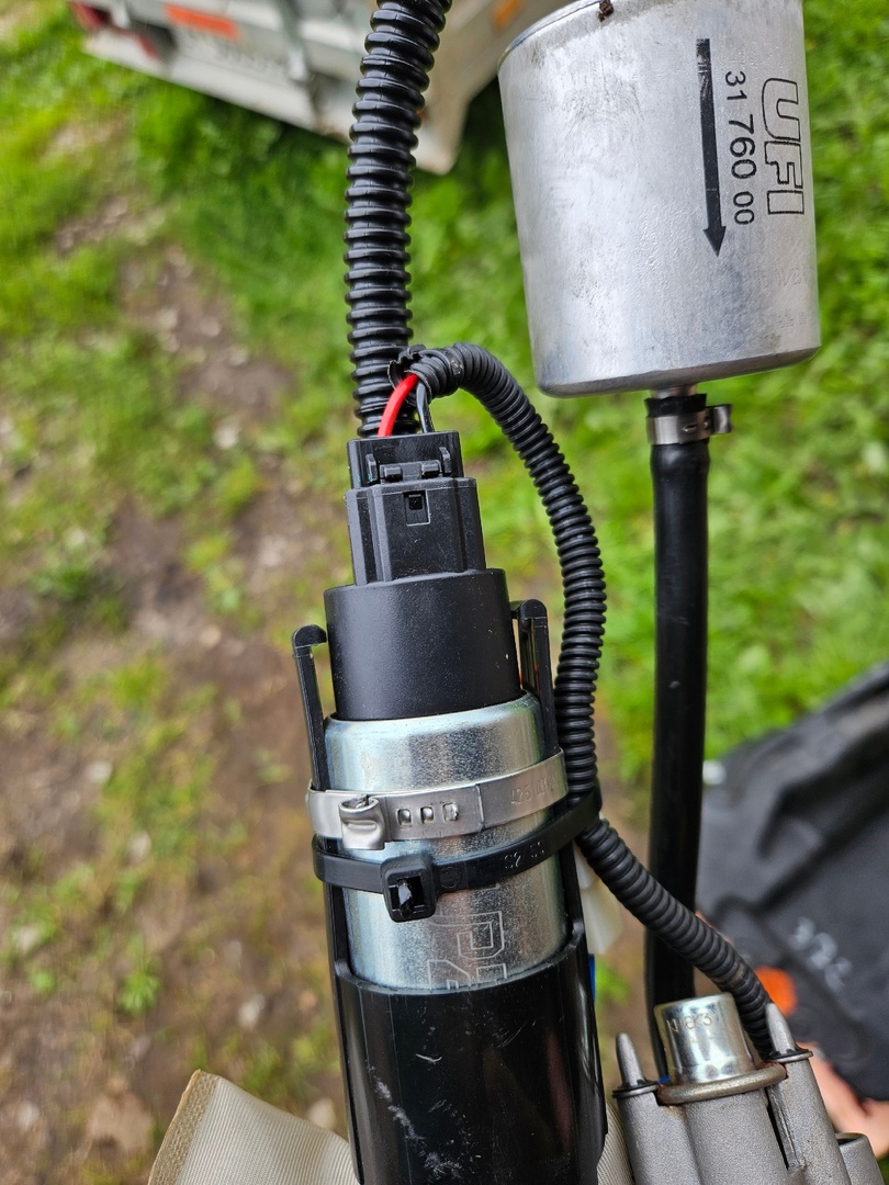

Ну, что ж - продолжу рассказ. Лучше не становится, хуже - возможно.
Дополнительно проделанные работы:
- поменял бензонасос (покупал обычный на алике, мне кажется подойдет абсолютно любой, размеры не важны - держат там хомуты, понадобятся отвертка и плоские клещи)

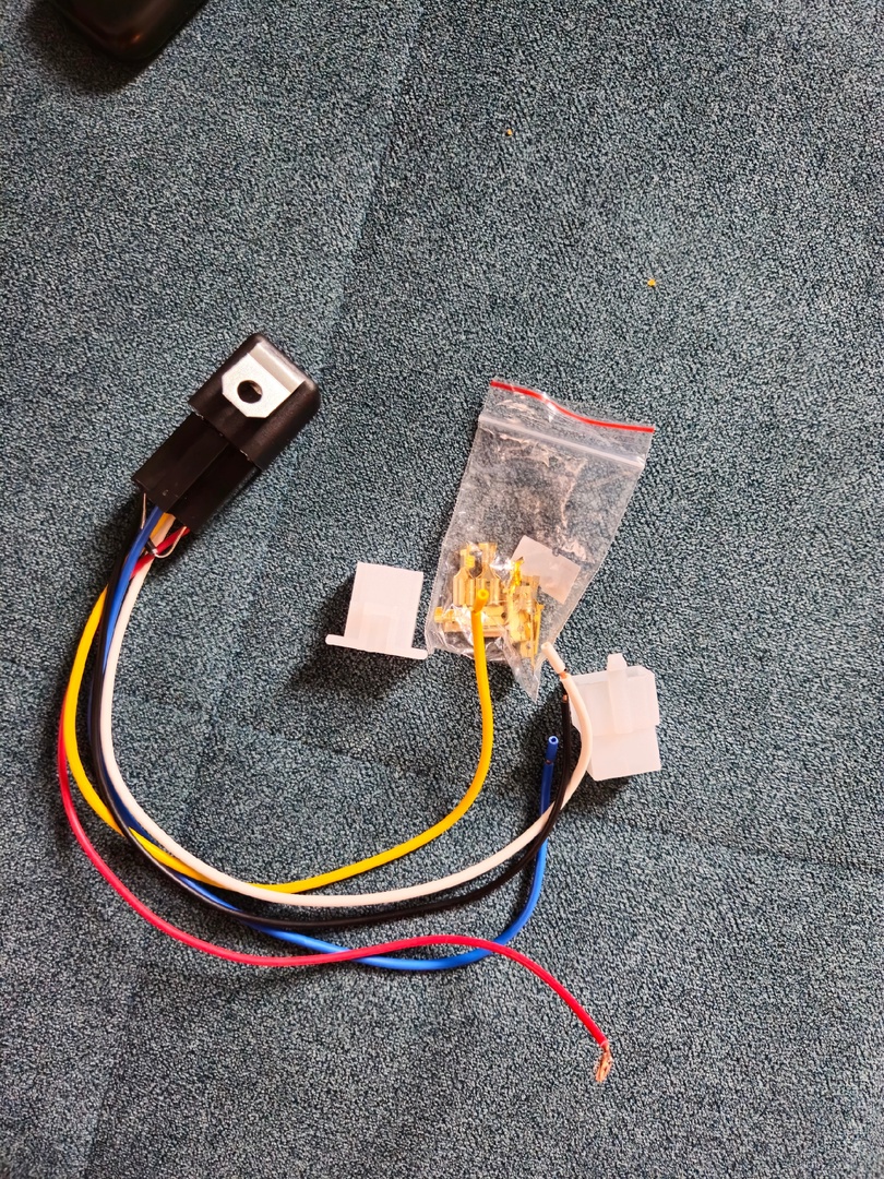

- поменял реле под сиденьем, №41 в схеме (реле главного инжектора)

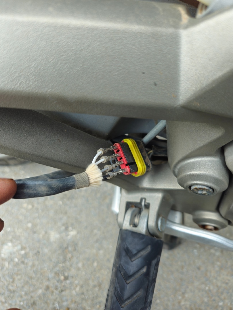

- сделал временную перемычку с реле, менял каждую под баком и смотрел, есть ли изменения
- напоследок впилил эту перемычку в пустую фишку, не смотрел по цвету за что она отвечает, но изменения лишь в пуске двигателя - не нужно держать кнопку зажигания

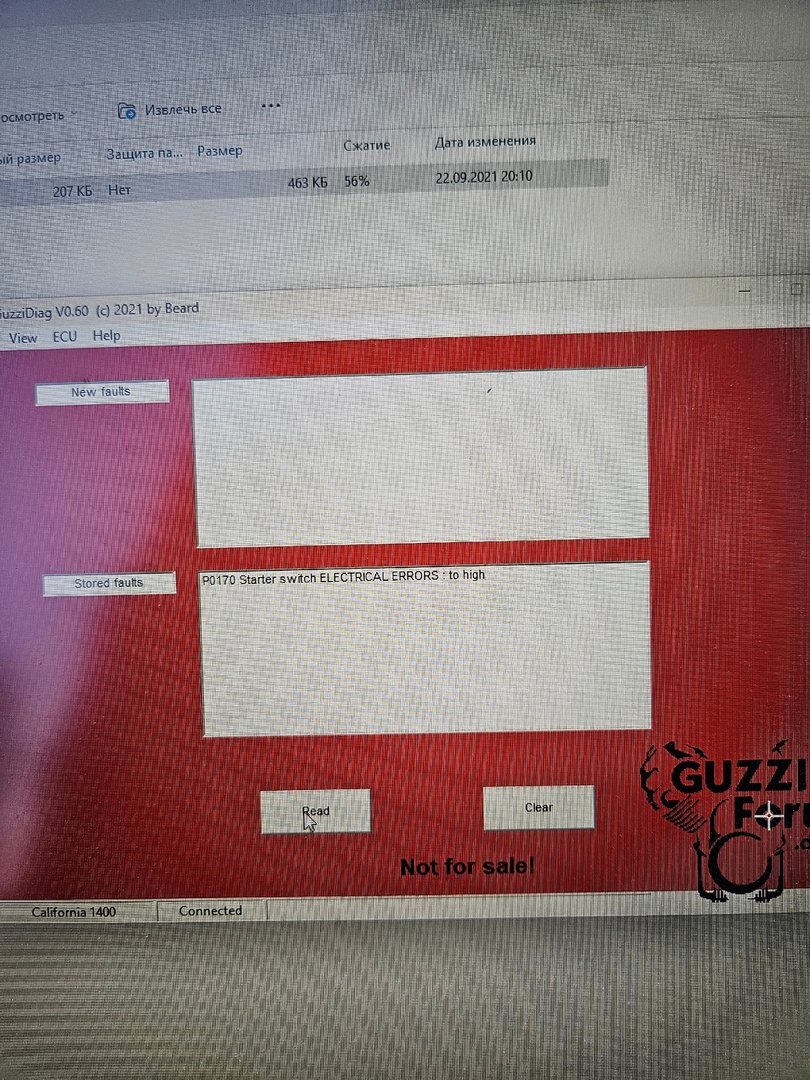

Какие были изменения - к слову их ноль, но теперь через комп появилась ошибка P0170 - это ошибка смеси.
В шиверовском мануале я облазил все и не нашел, на других априлиях этот код значит код ошибки стартера, как и написано на английском. Складывая пазл, приходит вывод, что ошибка появилась из-за доп. реле) Будем убирать. Так же колхозно третий раз пробовал новую лямбду, но уже прозвонил от нее все контакты по схеме.
