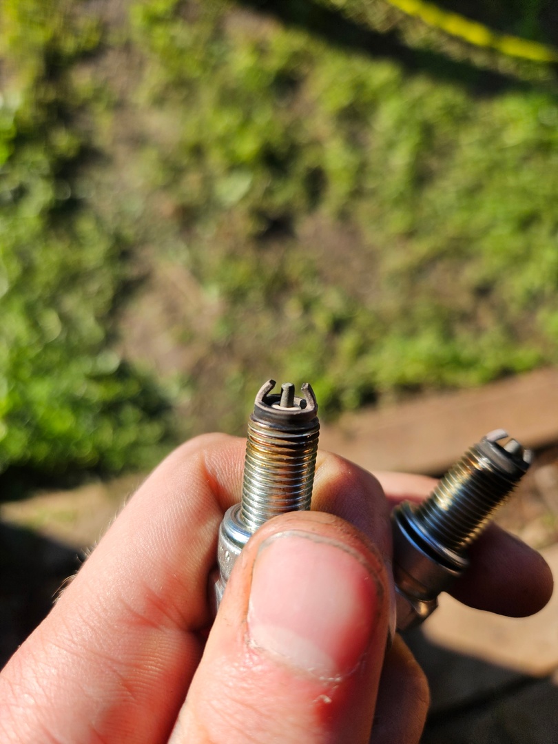

Из механических работ: разобрал аирбокс, прочистили дроссельную заслонку и форсунки, так же был снят глушитель, ничего не мешает. Проверил воздушный фильтр - чистый. Также проверил свечи - на вид бедная смесь. Также проверил аккумулятор - 12.4В, при 4000 об/мин - 14.2В

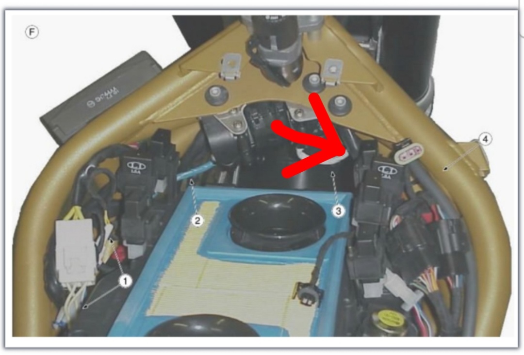

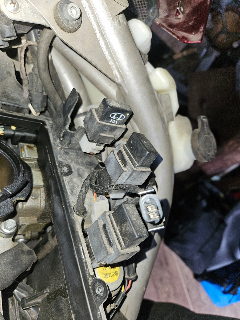

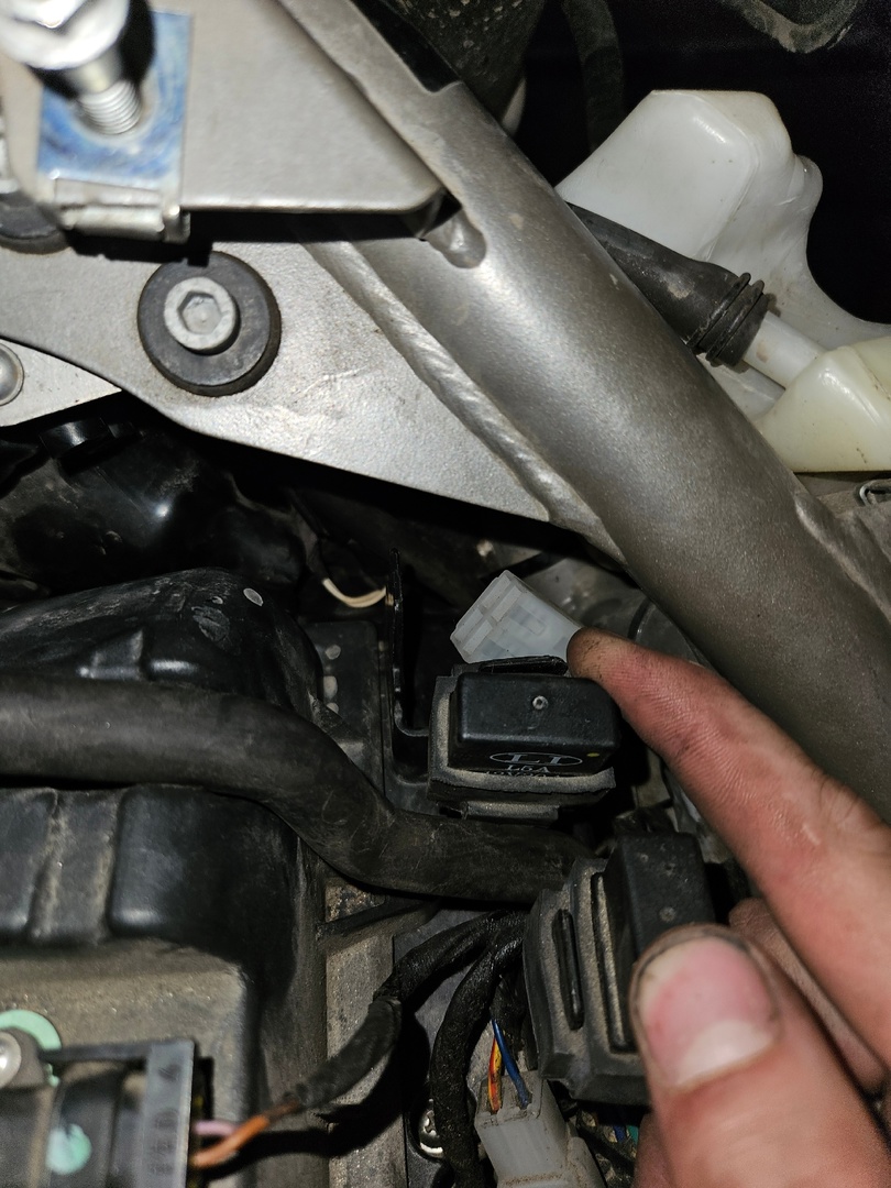

Вопрос - куда копать и с чего начинать еще? Компрессию еще не мерил, также есть вопрос по мануалу, для шивера написано 6 реле 12В, которые находятся под баком, но на фотографии мануала их 7, есть фишка пустая и место под реле, не знаю для чего в мануале написано искать по проводам (цвету) от чего она
Может кто знает - буду благодарен.

Если отсечка на 7000 об/мин на любой передаче и дальше всё, хоть обкрутись рукояткой газа, то смотри реле под баком:
http://www.aprilia-club.ru/forum/28-1375-1
Чиатать ветку сначала, там долгое повествование...
Вообще болячки шиверов и обоих дорс одинаковые, если чего-то нет в теме шиверов - смотри тему по дорсам. Там же в шапке и тема про диагностику висит, самостоятельно можно делать.

Бензонасос живой?
Я надеюсь, ты не льешь в этот двигатель 92-ой бензин? А то были тут у нас индивиды...
Вообще это похоже на проблему с релюхами под баком, они за впрыск отвечают и подачу топлива на высоких оборотах.
Цитата pashok5959 ()
Диагностику делал через гузидиагностику, ошибка была одна
Реле эти ошибки сами по себе не дают, в моей теме все написано подробно.

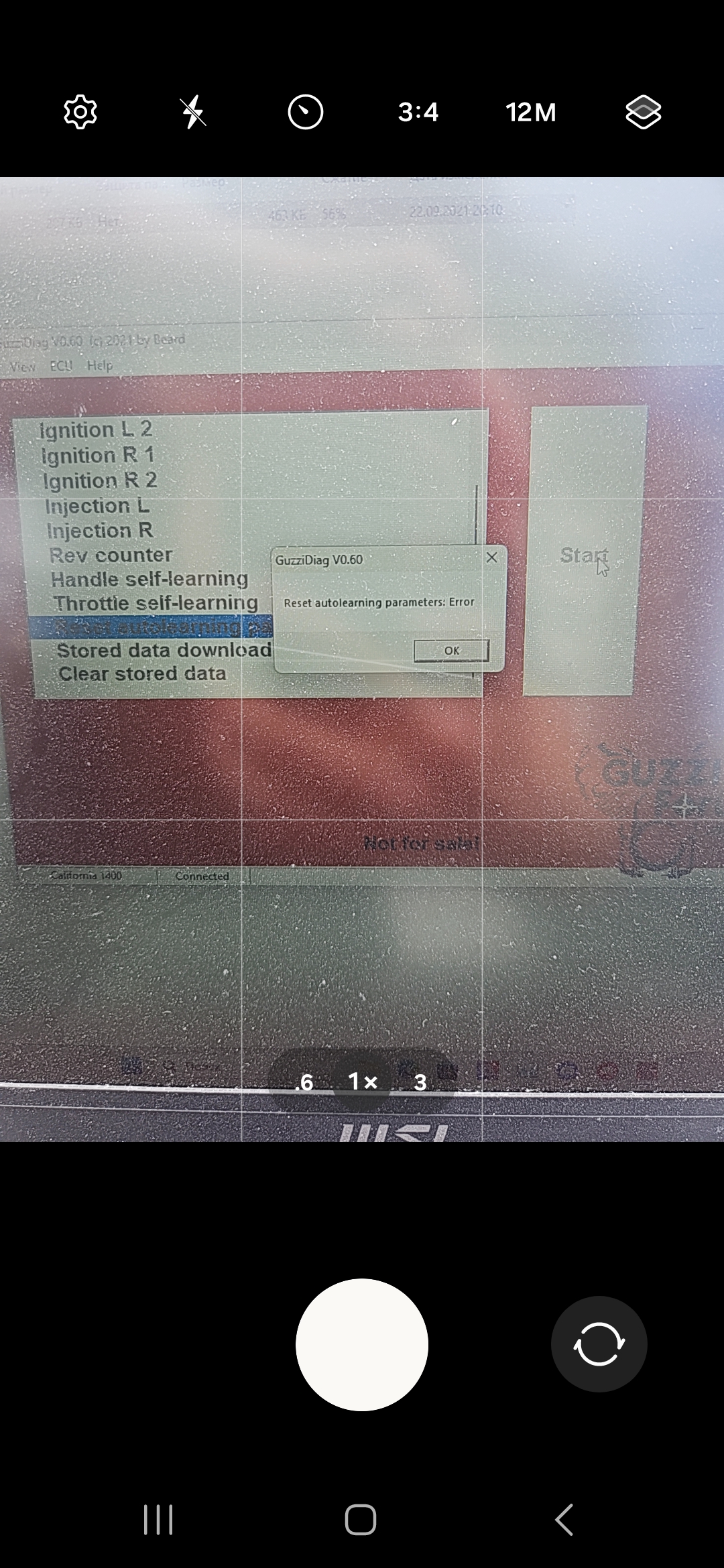

Ты заслонки переобучал в этой диагностической проге?
Релюхи сегодня прозвоню, но я переставлял их местами - ничего не изменилось, также гляну недостающую по проводам, позже поставлю обычную.
Заслонки не переобучал, на неделе сделаю и отпишусь
Начни с этого, это самое простое.
http://www.aprilia-club.ru/forum/28-1621-1
В заглавном посте все описано подробно.
Он меня на первом же этапе тормознул)

Сообщений: 12
zviadi,
Незнание английского языка привело меня к удалению настроек, которые не были загружены, поэтому выдавала ошибку, Сделал все через ютуб, ещё не ездил. Можете посоветовать в ветке диагностике ребятам скачать яндекс браузер и включить ютуб ссылку? Он автоматически переводит звук, https://youtu.be/XfZC5mty0_k?si=0UrNA5v_nlqU5Zt-
Вот тут все дословно разжевано, без него делал бы такие же ошибки, как и в ветке диагностики.
