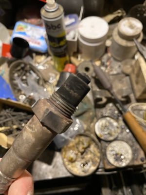

В общем, это оказалась не лямбда, буду дальше искать причину.
Прикрепления: 8560266.jpg (257.1 Kb) · 7943204.jpg (224.1 Kb)
zviadiДата: Суббота, 15.04.2023, 22:32 | Сообщение # 11
Сообщений: 6483
Зонд в плохом состоянии, очень много сажи. Не уверен, что он вообще работал при таком внешнем виде...

Да, он весь в саже. Я не написал выше - поставил новую лямбду, симптомы остались. Минут 20 прокатился, тяга так и не появилась на низких оборотах, холостой на горячую так же дергается, тяга только после 6-7к появляется, до этих оборотов газ на полную выкручиваю - мот разгоняется медленно, как-будто подтраивает/захлебывается.
Может такое быть из-за топливного насоса?
