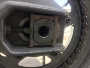

Кто знает от какого япа или другого мотика может подойти эта задняя осевая гайка (крякнулась резьба когда закручивал заднюю ось на своём шивере). Номер детали AP 8152324.
По автомагазинам уже прошёлся. Результат: есть подходящая гайка на ступицу, но она чуть меньше априльевской, буквально на долю миллиметра (как будто специально, блин). Короче от авто не подойдёт. Дилер в МСК сказал, что эта гайка, внимание, стоит 780 мать его, рублей!!! Только под заказ и когда оно будет вообще не известно. Плюсом в помощь всеобщая истерия на фоне этого дурацкого простудного заболевания и в итоге: "Иди отсюда мальчик, не до тебя нам с твоим мотоциклом. Тут люди на удалёнку сажаются, а ты со своей гайкой..."
Крайний вариант у меня если что есть: знакомый токарь, я думаю, без проблем выточит мне эту "вращающуюся деталь".
НО, просто интересно, и возможно, кто-то уже сталкивался, наверняка у япов или англо-саксов стоит такая же гайка на задней оси на какой-нибудь мопедке.
Всем заранее спасибо за ответ.
П.С,: эта гайка устанавливается на дорсу, капу, рсв и ещё кучу каких мопедов. Просто уникальный артикул, к сожалению, отсылает только в Италию. Ебей тоже туда-же отсылает + доставка 2,5 к. В общем, не комильфо за гайку почти трёху отслюнявливать, мне кажется.

Внутренний диаметр авто гайки меньше чем априльевской. С штангенциркулем мерили в пяти магазинах искал. На зедзапе искал, на экзисте искал, на поршень34 искал, ну еще в паре мест. Не шибко я спец по резьбам, если честно. Просто пришёл в магазин с гайкой, продаван взял мою гайку и ту гайку, которая есть в наличии, померил обе с помощью штангенциркуля и вуаля - результат я описал выше.
Ладно, это всё лирика, короче я заказал с разборки ось с гайкой и проставками от маны. Свою вместе с осью отдам потом токарю - пусть мне про-запас сделает.
П.С. Покопался в инете. Нагуглил, что скорее всего у меня гайка М25-1,5 (судя по внутреннему диаметру). Такая гайка вроде как еще стоит на КТМ. А ещё - на какой-то рулевой части от КАМАЗа. Но сейчас она уже снята с производства без замены, поэтому надо искать по-любому.

Но у меня, как я последний раз смотрел, ещё похоже и резьба на оси приехала. Не затягивает заднюю ось, соскакивает, когда начинаешь подтягивать. В общем, не понимаю срок службы это уже или металл оси с гайкой такие пластилиновые. Наверное надо просто один раз затянуть как на заводе и не трогать никогда в жизни. Самый лучший залог долговечности детали.
Сейчас уже жду ось с гайкой от Маны, заказал с разборки. Вроде должна подойти. Надеюсь итальяшки догадались унифицированные детали сделать для всех своих моделей.

Друзья италводы! В продолжении темы про ось и гайку из пластилина...
Пришла посылка из МСК: ось с гайкой и проставками от Маны. Получил, поставил, проверил, затянул - тьфу, тьфу, тьфу...
Слава богу и разборке Мотопазл. Пока полёт нормальный. Всем спасибо за переживания и кучу коментов в поддержку biggrin Обратил внимание, что у Маны ось потолще, чем моя шиверовская. Полагаю, что конструкторы в более поздней версии донора (МАНА 850) усилили плюшевую ось и сделали её не чуть помощнее.
Гайка только у донора осталась... Как мне показалось - такая же плюшевая, страшная вся и покоцанная, как будто её распяли перед снятием в разборке. tongue
