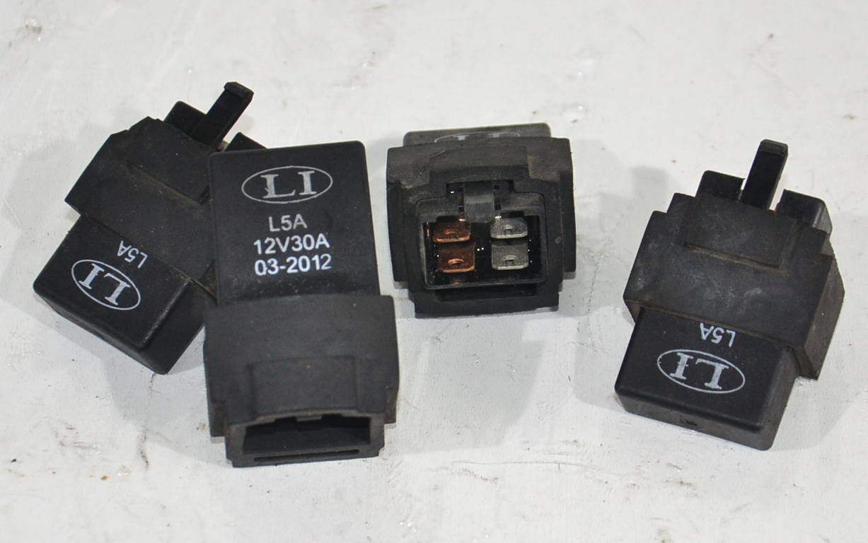

По другой теме хотел ещё сказать: Вот был на АФ форуме (искал возможный ответ про свою проблему с АБС) и нашёл такой интересный пост. Значит вкратце: чувачок пишет о том, что у него на шивере с правой стороны предусмотрено четыре джека для релюх. Однако релюшек подключено всего три. Кто разбирал свои шиверы, а может быть даже и дорсы дальше бака, тот знает, что там действительно с правой стороны предусмотрено 4 реле-регулятора (номер детали AP8224462). Почему их четыре и для чего они все я так понял даже на сайте форума АФ 1 толком не знают. Я тоже когда лазил в свой шивер обратил внимание, что и у меня из четырёх штекеров к релюхам подключены только три (с правой стороны). Чуть с ума не сошёл, думал что потерял реле (хотя реально помню, что не снимал его). Излазил всякие там форумы и мануалы, нашёл что это за реле. Предположительно это штекер для recovery-relay. В электрических схемах априлии на АФ1 и других сайтах это реле есть. Везде пишут и показывают, что всего таких реле должно быть в мотике 7 (3 - слева и 4 -справа). Почему у меня 3 справа? За что отвечает данное реле? Реле-восстановления логики системы или что-то еще, связанное с зажиганием? При этом, мот спокойно заводился и без него, нарушений в работе я за 8 тыс. км. не узрил. В общем загадка вселенной: нафига и зачем оно там. Я подумал, что это может быть как-то связано с моим неработающим АБС и заказал его. В выходные поставил в четвертый штекер. И... ...ничего не изменилось. (!?) АБС как горел так и продолжает гореть, ни к этому короче этот прибамбас. Зато я заметил, это когда заводишь холодный движок, а именно нажимаешь кнопку стартёра и отпускаешь её стартёр продолжает сам автоматом крутить движок ещё примерно секунды 3-4. Потом стартёр сам выключается. Я сначала не понял, что за хрень, испугался, что запорю движок или стартер и вырубил нафиг зажигание. Потом успокоился и попробовал ещё раз. Всё так же, стартер с отпущенной кнопкой продолжает крутить движок, потом через несколько секунд, если двигатель не завёлся сам выключается. Так продолжается пока двигатель не начнёт работать. В воскресенье у меня двигатель таким макаром завёлся с третьего раза. После того как движок заработал стартер отключился. Раньше такого не было. Никогда. Может это магическое реле для этого и нужно. Кто знает? Как оказалось в ходе изучения форума АФ1 ни один я таким вопросом задаюсь. Но там ребята выдвигают версию, что это диагностический разъём. Дальше по форуму советы обратиться к дилеру, короче тоже однозначного ответа нет. Проблему с АБС я так пока и не решил, но зато поставил какое-то реле, которое фиг знает зачем теперь есть в моём шивере. Но, полагаю, что если есть разъем и в комплектации оно указано, значит это кому-то нужно. Почему только его не ставят? Или это просто так совпало, что его нет - у меня и того парня с форума АФ 1.

У многих на ДД750 и Шиверах одно из этих реле отсутствует. Тоже не знаю, кто его снимает и с какой целью. Реле обычное четырехконтактное, подходит от кучи авто... На моей ДД1200 все реле были на месте, одно из них тоже в итоге накрылось со временем - мотоцикл не хотел набирать более 8000 об/мин на любой передаче. Очень долго разбирались, в чем было дело...

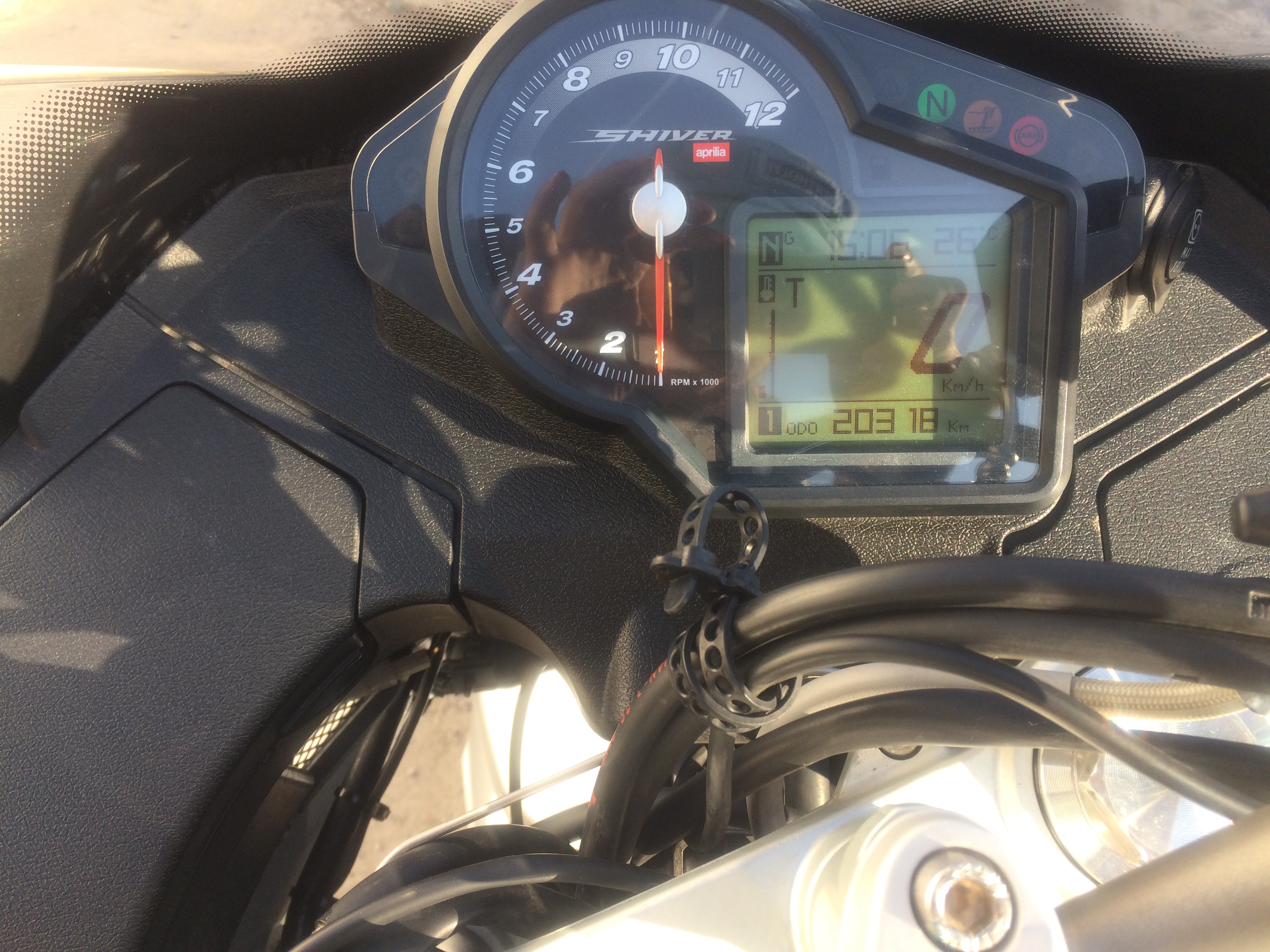

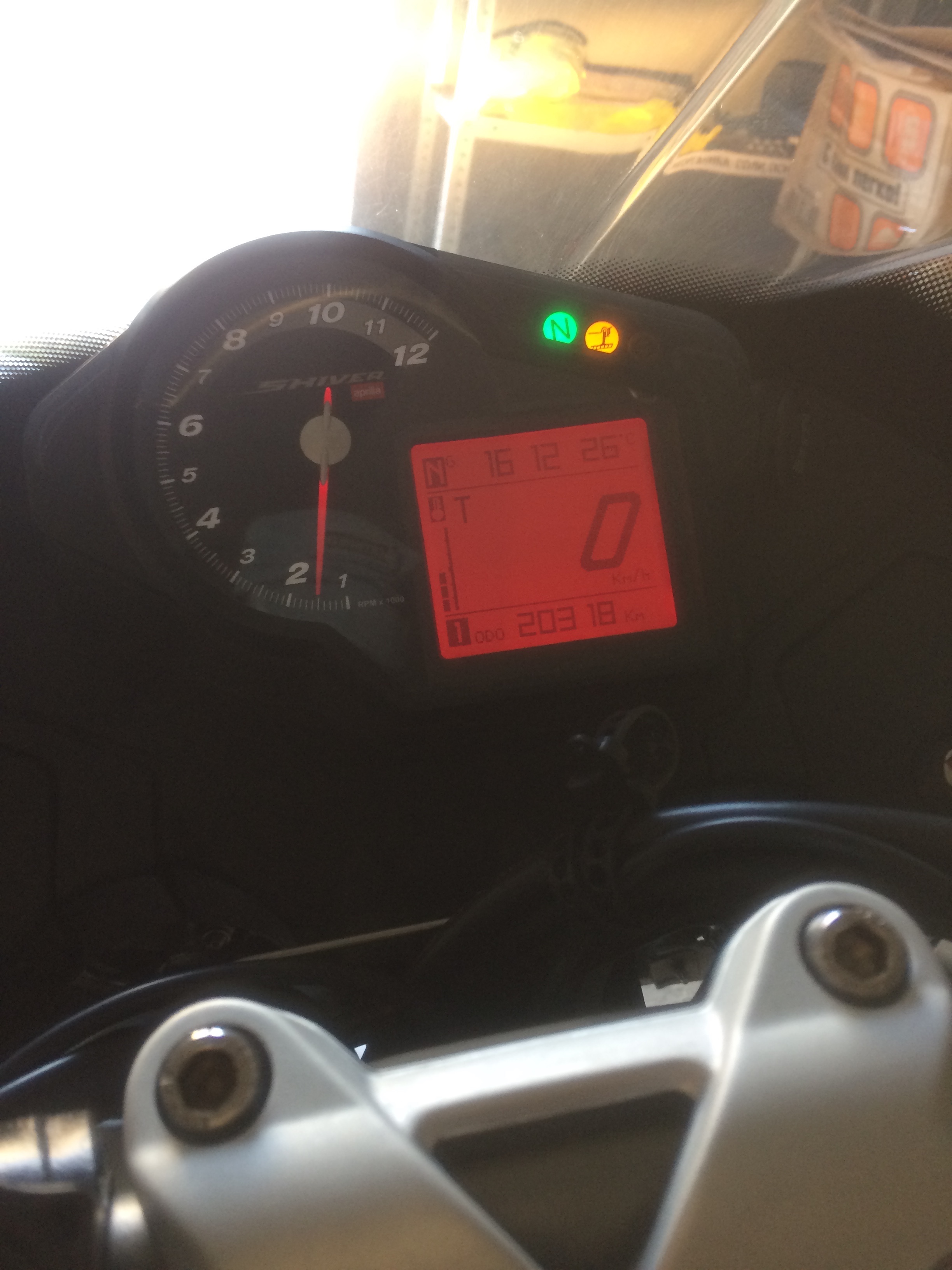

Перед началом движения (имеется ввиду с включенным зажиганием) моргает красная сигнальная лампа АБС на панели приборов. После начала движения, то есть когда скорость превысит, если не ошибаюсь, 20-25 км/ч, эта сигнальная лампа гаснет. При нормальном исправном блоке АБС и датчиках переднего и заднего колеса во время движения, то есть после того как ты завел мот и поехал, эта лампа больше гореть не должна. Когда включаешь зажигание, мозги мота начинают тестирование системы, в том числе АБС. Если АБС исправен и все датчики в порядке, после включенного зажигания АБС находится в рабочем состоянии, то есть готова к работе, об этом и свидетельствует мигающая поначалу красная лампа на панели приборов. Еще раз повторяю - если АБС исправна, красная лампа после начала движения гаснет. Неисправная система при включенном зажигании не гаснет и не мигает, а горит постоянно. Поэтому надо просто проверить мот с включенным зажиганием и проехать пару метров на скорости от 20, то есть просто начать движение. Если лампа АБС мигает, но не горит постоянно, а после начала движения она погасла - значит все в порядке. Ну и конечно же надо проверить АБС в действии резким торможением. Если дробит - значит все нормально. Я с этой АБС на своем шиваке в свое время тоже чуток почпокался. Но, в общем-то, это фигня была. Датчик заднего колеса приказал долго жить. Поменял, враз все заработало. До этого так психовал. Благодаря тов. Звиади, успокоился, сел, прочитал мануал, руководство по ремонту, взял мультиметр и ... ну дальше не интересно. Короче - мот зачетный! Звук супер, даже в стоке. Я тоже после звука в него влюбился. Пока из Москвы гнал домой, поверить не мог, что теперь он мой. Если еще вопросы - пиши. Всё, чем смогу помогу. Обожаю этот драндулет! Ну, по крайне мере, пока :-)
На первом фото справа от желтой сигнальной лампы выставленной боковой подножки следует красная сигальная лампа абс. На втором фото она уже погасшая после начала движения мото. Так это должно работать.
