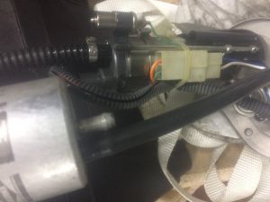

SergiusДата: Четверг, 16.07.2020, 22:14 | Сообщение # 1
Мотоцикл: Aprilia Shiver
Сообщений: 55
Мануал пролистал, не нашёл как это сделать.
Есть опыт у кого?
Заранее спасибо.
Прикрепления: 0339394.jpg (51.7 Kb)
-AS-Дата: Четверг, 16.07.2020, 22:24 | Сообщение # 2
Сообщений: 2211
Ну какой опыт, снимаешь бак, откручиваешь крышку бензонасоса с фильтром. Снимаешь фильтр, ставишь вместо него автомобильный на новые хомуты...
