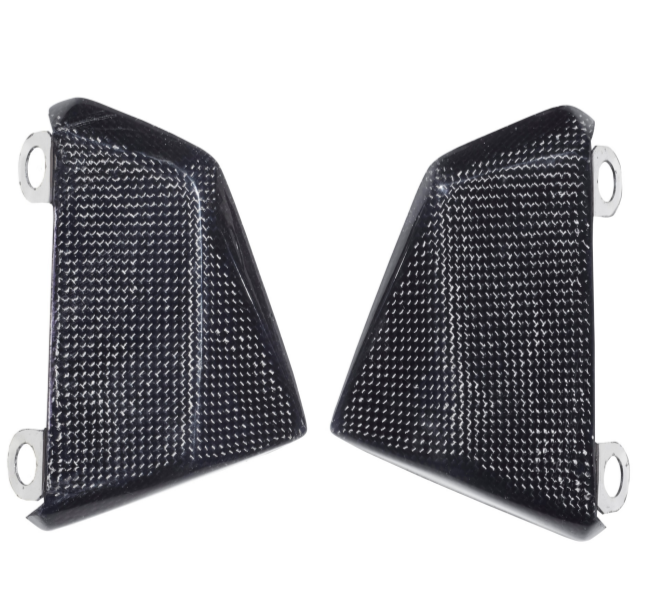

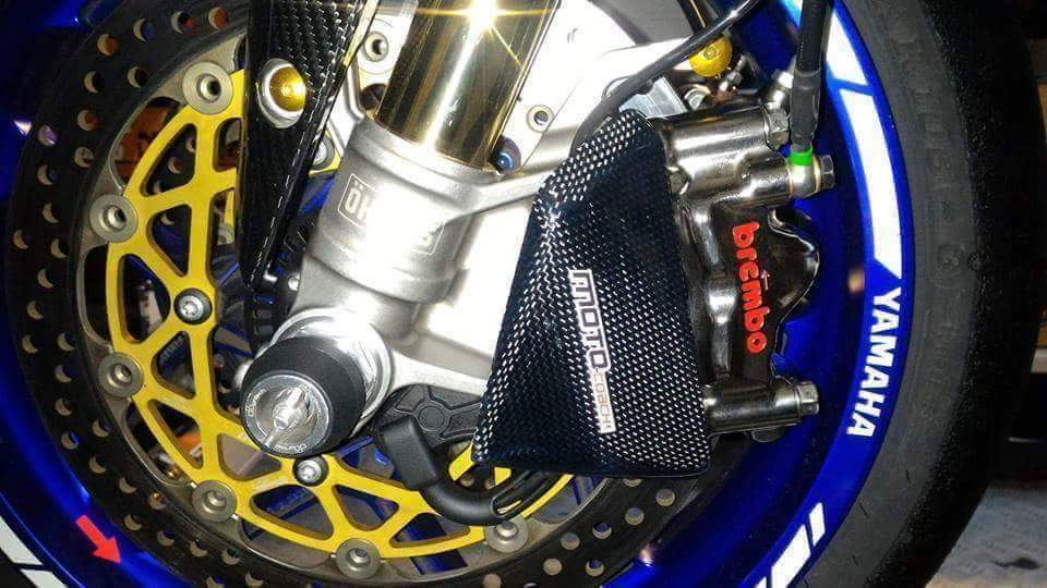

Очень интересную штуковину хочу поставить на свой мот - система охлаждения тормоза.
Немецкая компания MotoCoach запатентовала продукт и получила все необходимые сертификаты.
Выглядит как крыло, направляющее поток воздуха на суппорта.
В 2015 и 2016 производитель провел испытания на треке, более 5000 км и собрал данные, что температура суппорта на 15-20 градусов ниже.
Городским райдерам тоже не помешает такая штуковина, ведь карбона на моте много не бывает!
Что скажете?

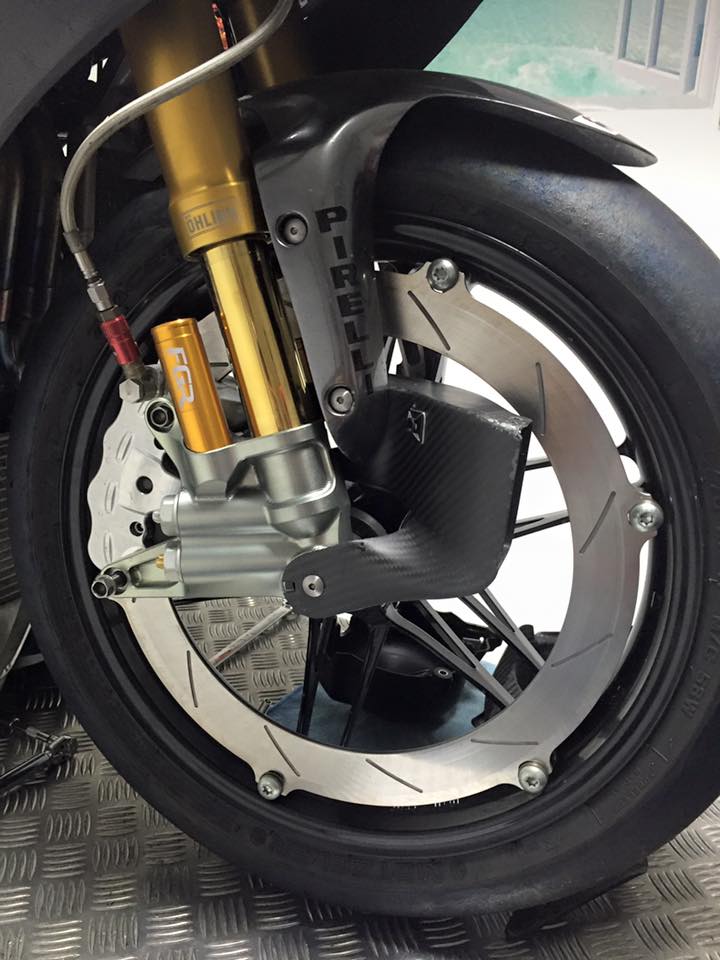

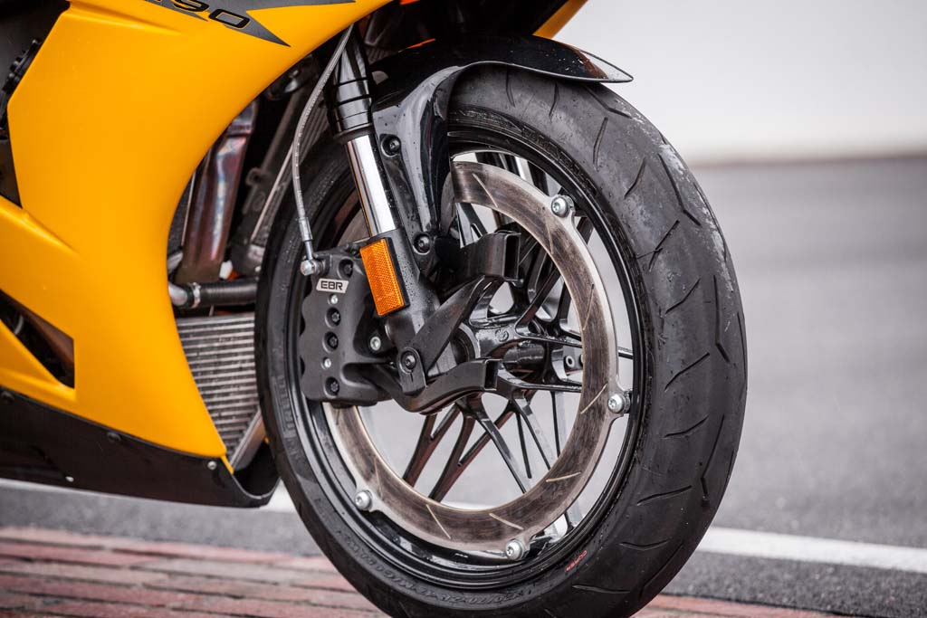

В WSBK на аналогичном мотоцикле применяли немного иное расположение дефлекторов:
Но все равно заводские гонщики жаловались на перегрев. Никакие жесткие колодки не помогали - на изобилующих поворотами трассах тормоза у них кончались раньше клетчатого флага.
Такая вот недоработанная конструкция... Поэтому в итоге один из заводских гонщиков перешел на обычные двухдисковые брембо.

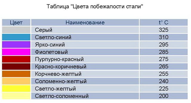

При 200 градусах на стальном суппорте или алюминиевом с металлическим покрытием уже будут цвета побежалости:
Я никогда не видел ни одного исправного суппорта с цветами побежалости. Даже на моем мотоцикле он так сильно не нагревается, хотя у меня и передний, и задний диски постоянно синего цвета (второй сверху по таблице). А с суппортов даже краска не облезла за два сезона такой езды. Краска эта выдерживает температуру не более 200 градусов.
Прикрепления: 6064598.jpg (46.7 Kb)
