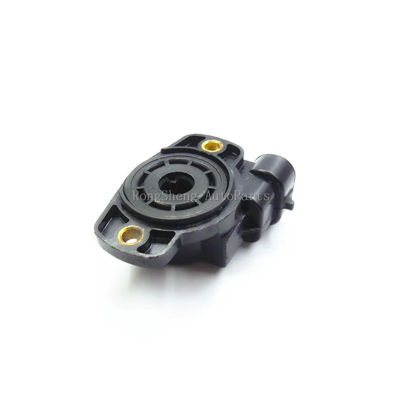

Буду менять датчик дроссельной заслонки, номер детали "04TP002"
Почитал все и понял, что по симптомам у меня тоже датчик дроссельной заслонки глючит. Я нашёл прямо в мотоцикле счёт из мастерской на 840€ - предыдущий хозяин поменял все, что можно было поменять. Но только они не искали там, где надо. Когда мне он мотоцикл продавал, то подсоединил батарею каким-то образом. Во время покупки мотоцикл работал идеально, а через день начал на холостом ходу глушиться и прострелы. Думаю, если отсоединить батарею на врем, мот будет опять работать, а потом опять начнёт.
Короче, я заказал новый датчик. Цена вопроса - 4000 ₽. Спасибо всем, кто тут отписался.

Датчик дроссельной заслонки ещё не пришёл.
Но я отцепил батарею на пару часов, потом опять соединил, и что думаете? Мотоцикл работает, все идеально! Что и указывает на датчик дроссельной заслонки. Если сбросить аккум, то вы скидываете настройки датчика, но потом он все равно будет давать неправильную информацию бортовому компьютеру. И что мы имеем - слишком богатую смесь, свечки заливает, мот начинает глохнуть на холостых и стреляет.

Как и обещал, рассказываю, что получилось.
Сегодня поменял датчик дроссельной заслонки и мотик сразу начал работать правильно. Первые минуты, пока грелся, очень сильно дымил, но работал хорошо - видимо сжигал остатки. Потом проехал, дал просраться - и больше не дымит. Мотор работает как часики.
Так что, ребята, просто меняйте датчик. Вот вам ещё раз номер детали - "04TP002":
Всем хороших дорог.
