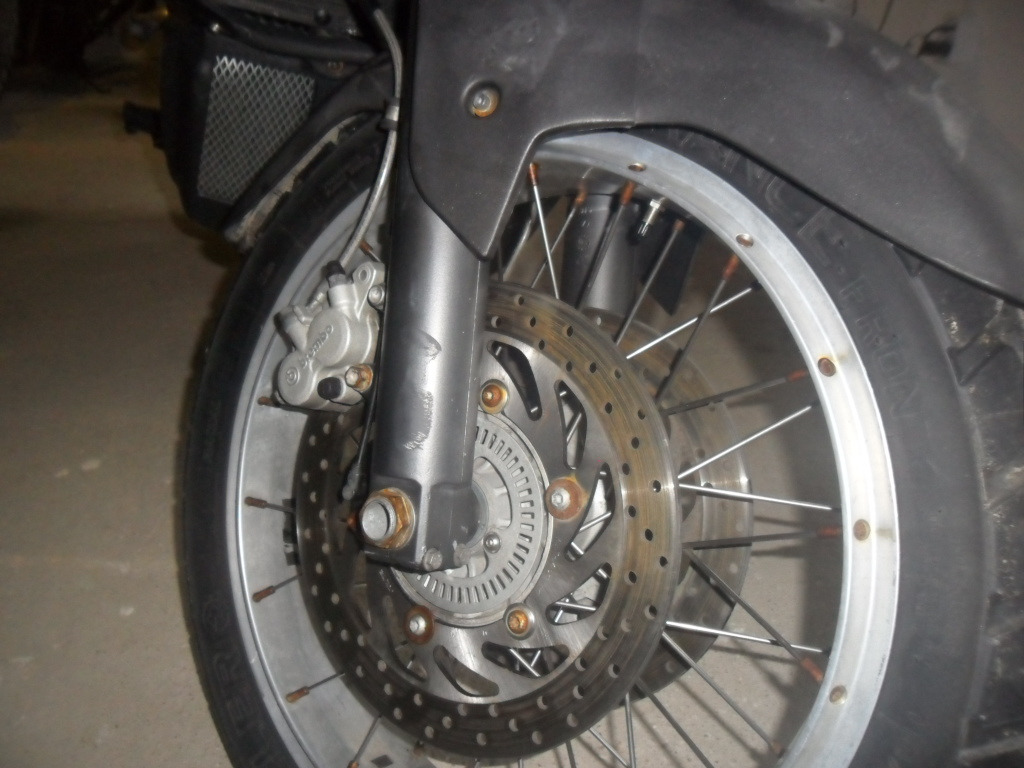

СинегорецДата: Понедельник, 10.12.2012, 22:19 | Сообщение # 55
Мотоцикл: Aprilia Caponord
Сообщений: 58
Ребята, у меня возник такой вопрос, собрался приобрести Caponord вот только у него местами вылезла ржава на гайках и в местах соединения спиц с дисками, по фото вроде как поверхностная. можно как нибудь избавиться от неё чтобы всё было красиво как с завода smile
NozomiДата: Вторник, 11.12.2012, 09:11 | Сообщение # 56
у меня тоже ржа, да и известная это тема, ржавеют "нипели" спиц, только поверхностно.
пока с этиим ничего не придумал. по идее лучше купить набор этих нипелей и поменять.
вот тема на прилияфоруме:
http://www.apriliaforum.com/forums/archive/index.php/t-241283.html
Добавлено (11.12.2012, 09:09)
вся химия снимает и верхний слой покрытия, так что ржаветь будет еще быстрее. по идее их можно снять и отдельно всех перекрасить, но это гемор, проще уж тогда купить набор новых.
Добавлено (11.12.2012, 09:11)
кроме того, их не так просто выкрутить из обода, так как они ржавые, так что учтите.
СинегорецДата: Вторник, 11.12.2012, 16:58 | Сообщение # 57
Сообщений: 58
спасибо за совет.
ниже следующее коментарий немного не по теме, sorry
прикреплю фото мопедки которую предлогают, но есть ещё вариант без следов ржавы приобрести, но уже подороже на 30-40
какую посоветуете, с ржавой или нет?
Прикрепления: 3698876.jpg (200.2 Kb)

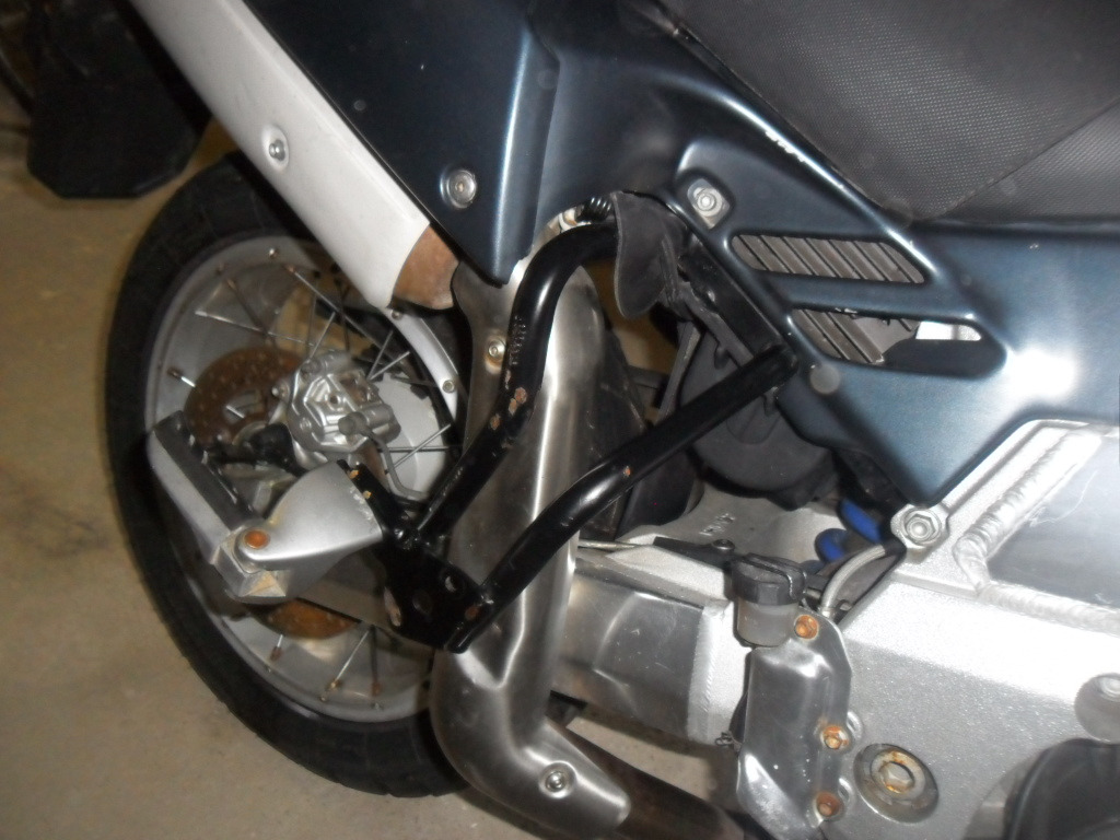

СинегорецДата: Вторник, 11.12.2012, 16:59 | Сообщение # 58
Сообщений: 58
ещё она фотка
Прикрепления: 3701827.jpg (188.2 Kb)
NozomiДата: Вторник, 11.12.2012, 17:51 | Сообщение # 59
какой то он сильно ржавый, хотя может быть и фото такое.
это значит что придется стопудово менять цепь со звездами, сразу же.
может быть еще что-то. конкретно эта ржа на фотках ни на что не влияет.
но вот тормозные диски тоже могут быть заржавевшими.
откуда мот?
СинегорецДата: Среда, 12.12.2012, 07:44 | Сообщение # 60
Сообщений: 58
мот из Беларуссии. на дисках на фотках как будто легкая ржа, типа пылью припорошило, можно будет в соляре отмочить или керосином промыть
