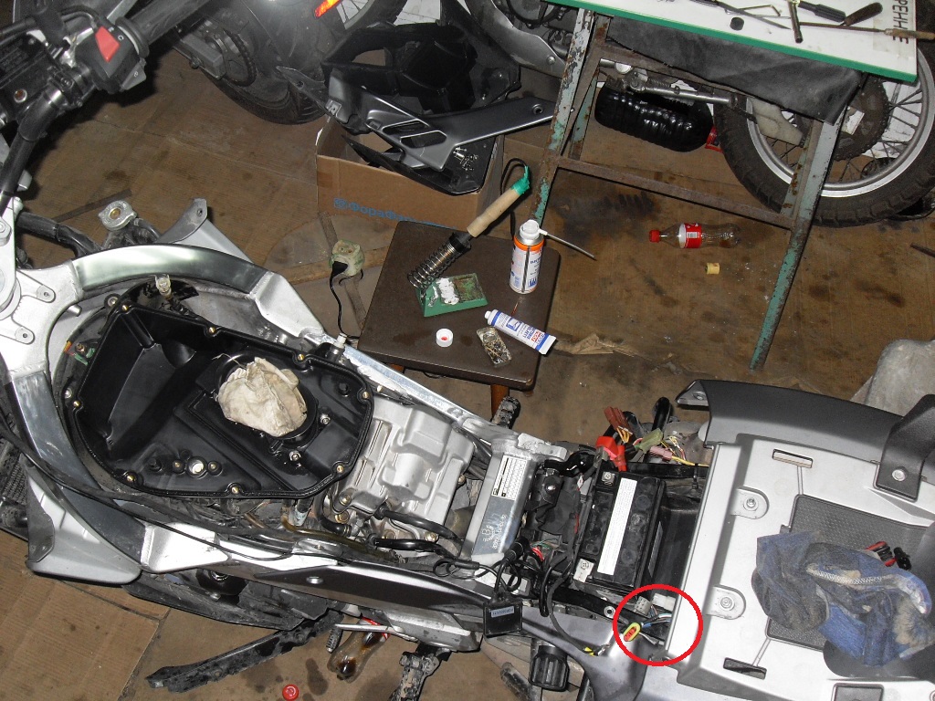

Ребят, подскажите пожалуйста вот с чем: в поисках проводов для вкл. диагностического режима наткнулся на 3 неопознанных разъёма ( две мамы - трёх и шести контактных, и один 2ух но просто заглушенный) Что эт может быть? unsure
Прикрепления: 6322456.jpg (353.3 Kb)
NozomiДата: Среда, 31.07.2013, 08:18 | Сообщение # 84
Да, у меня тоже они есть и я так и не понял, что это такое. Попробую на кикстартере спросить.
