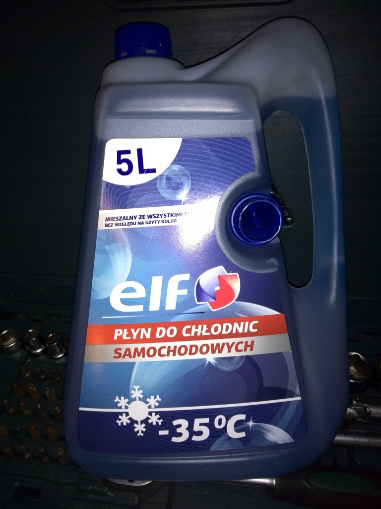

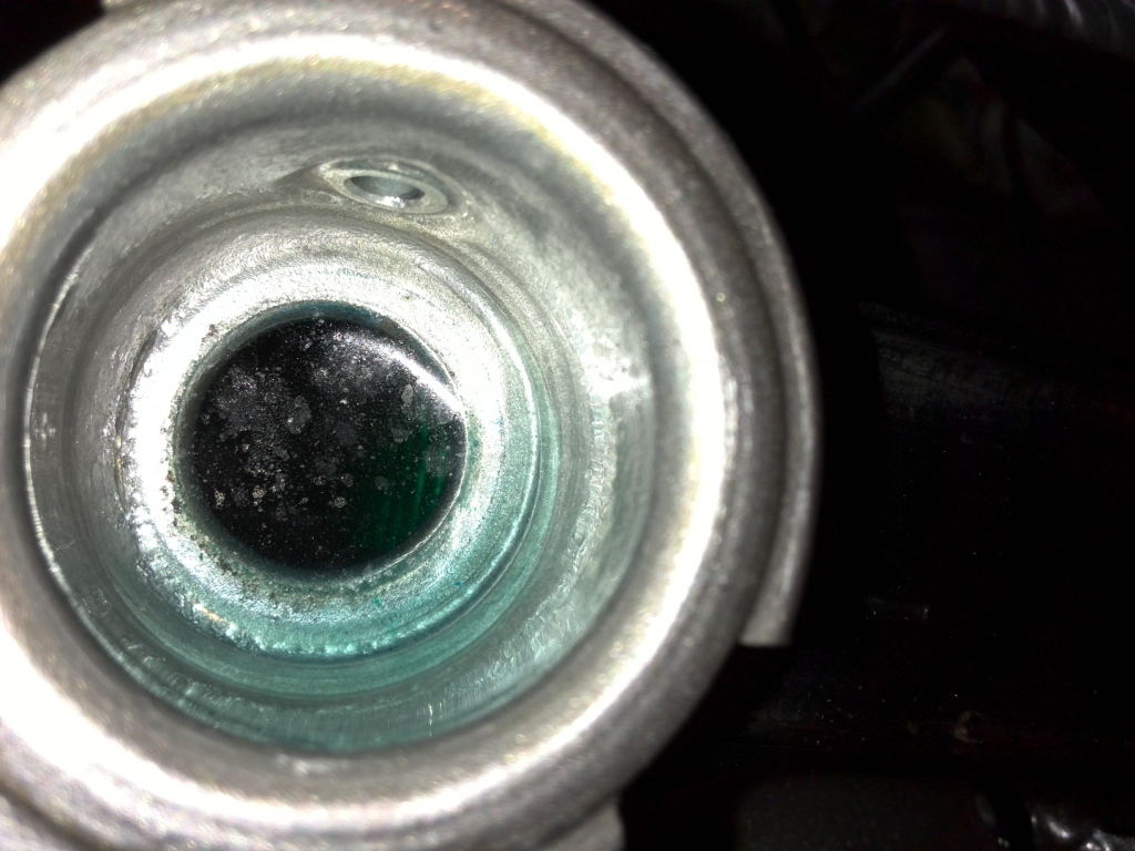

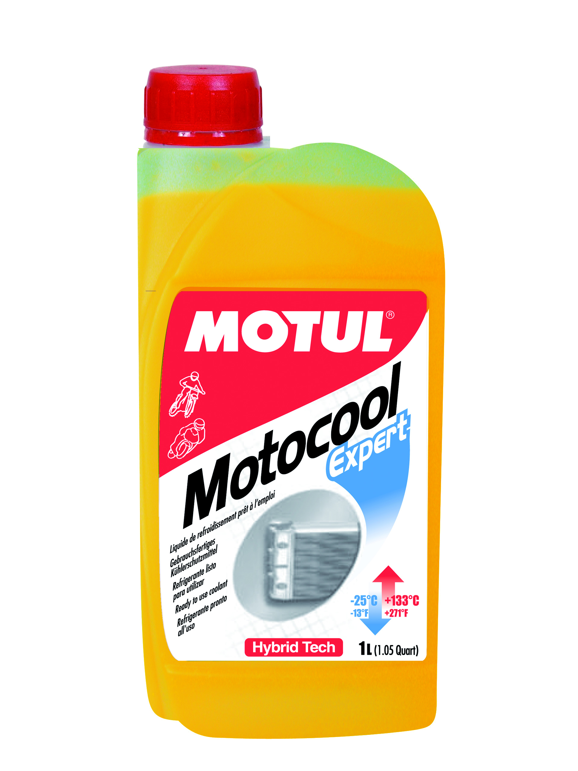

Подскажите пожалуйста что лучше, и стоит ли.?
решил поменять антифриз, слить не проблема,залить тоже...
какой антифриз лучше залить?
думал купить мотюль такой как на фото,
но вспомнил что пол года назад покупал лично в Польше антифриз в авто,но так и не использовал его,Ельф уверен что оригинал 100%
подскажите пожалуйста покупать мотюль, или заливать ельф?

МотоСержДата: Пятница, 30.01.2015, 09:27 | Сообщение # 131
Мотоциклу- мотоциклову жидкость!
zviadiДата: Пятница, 30.01.2015, 09:32 | Сообщение # 132
Сообщений: 6473
Я бы не был так категоричен.
А вопрошающему во всех ветках подряд - последнее замечание. Хватит писать где попало одни и те же вопросы!
МотоСержДата: Пятница, 30.01.2015, 10:06 | Сообщение # 133
zviadi, у меня factoriline на витрине давно стоит, посему буду продвигать мотожидкости. Они более жирные и более " вкусные" для оборотистых моторов.

zviadiДата: Пятница, 30.01.2015, 10:07 | Сообщение # 134
Сообщений: 6473
Я и сам пользуюсь фэктори-лайном, но только потому, что у моего механика он есть в наличии wink
Насчет жирности и вкусности - не согласен, хоть режь. Ездил на других антифризах - одна фигня.
Еще хорош тот антифриз, который имеет флюоресцирующую добавку - удобно утечки искать... Но это единственное его преимущество.
Помню, на КТМе он очень помог, когда текли шланги и сальник помпы.
