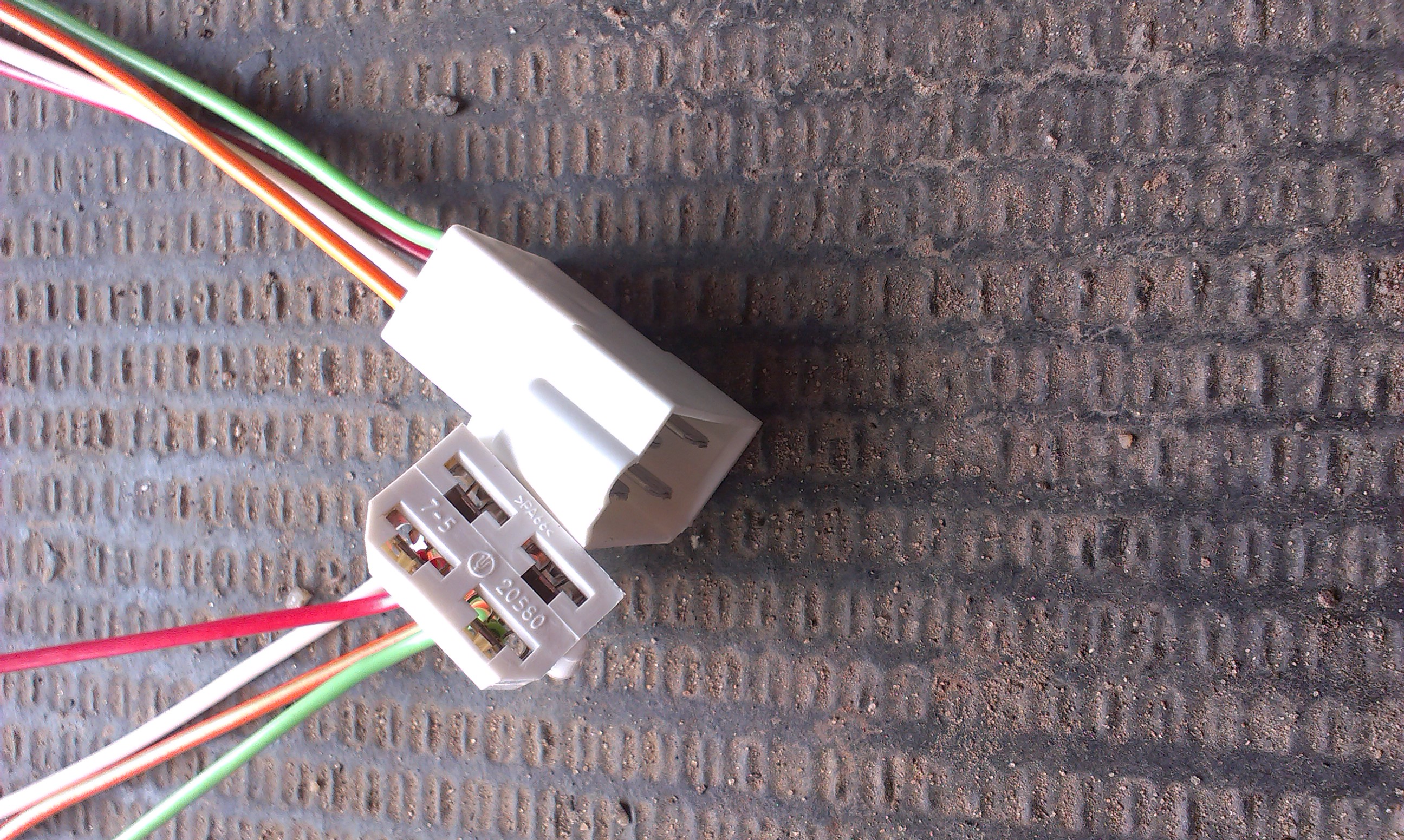

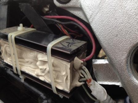

Привет! Дело такое, бывший хозяин капо, проложил мощный, теплоизолированный трехжильный провод от генератора к РР, соеденив их такими
высоковольтными конекторами. РР самодельная
(Какой то Кулибин замутил. Прикрутил конечно, колхозно wink ) говорит, что такое точно не сгорит. Греется оно неимоверно! И что самое страшное, что провода (которые 3 шт) тоже очень греются (не обжечься конечно, но долго за них не подержишься!), но сами конектора, нормальные. Зарядку дают нормальную (13,6). В общем, боюсь сгореть! Что посоветуете? Как лучше поступить?
Прикрепления: 4796288.jpg (8.9 Kb) · 9469217.jpg (35.5 Kb)
Сообщение отредактировал Mouzo - Воскресенье, 21.04.2013, 21:02
zviadiДата: Понедельник, 22.04.2013, 08:16 | Сообщение # 2
Сообщений: 6475
По идее, если что-то греется - значит где-то плохой контакт. Либо сечение проводов недостаточное, но в твоем случае как раз с сечением все хорошо...

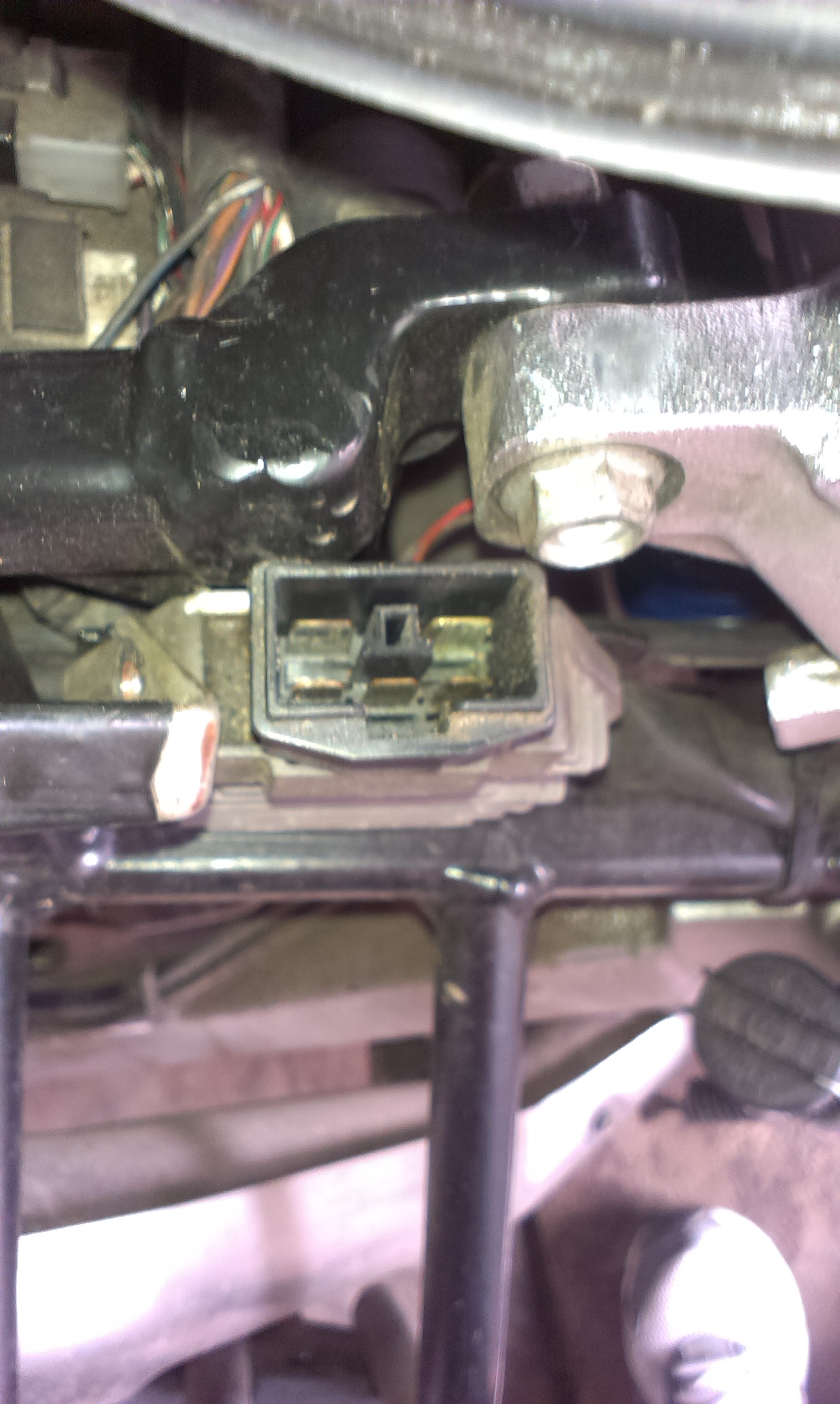

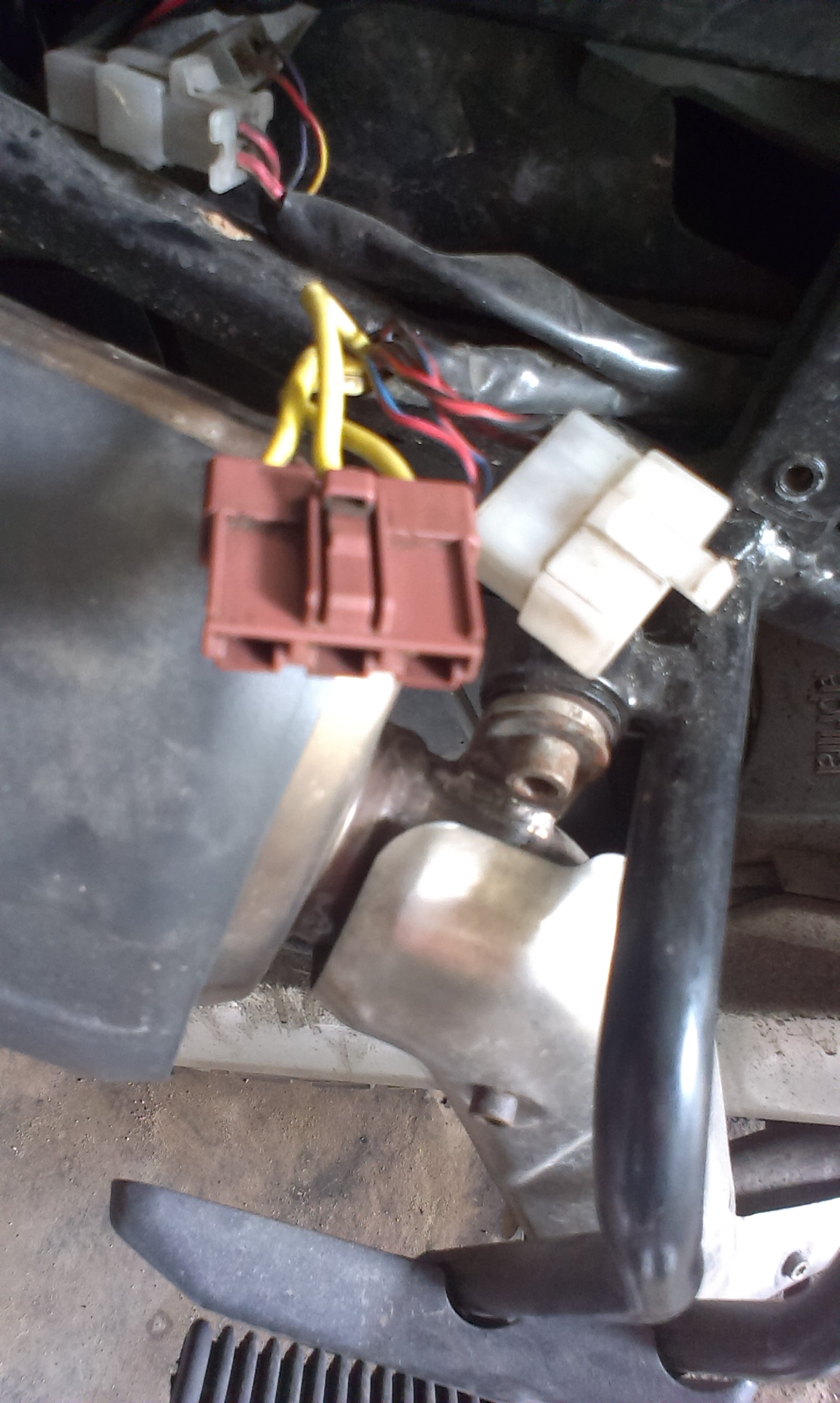

СинегорецДата: Суббота, 20.07.2013, 18:51 | Сообщение # 8
Мотоцикл: Aprilia Caponord
Сообщений: 58
На моей мопедке поплавились провода от РР к коричневой колодке, друг не полностью пометил провода куда какой идёт. Я в просаке, померить и проверить не могу, подскажите по фото куда какой
Можно будет поставить эту колодку вместо коричневой
Или скрепить колодкой(временно) подобной используемых в люстрах?
Всем спасибо!
Прикрепления: 6761968.jpg (528.2 Kb) · 2809950.jpg (603.3 Kb) · 6896397.jpg (1.30 Mb)
Сообщение отредактировал schmit - Суббота, 20.07.2013, 18:54

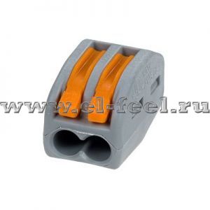

FarrierДата: Воскресенье, 21.07.2013, 10:47 | Сообщение # 9
Колодки с фото 101% Не выдержат! Даже не пытайся и не трать время. Пройденная тема. Делай колодки от люстры и забудь о проблемах. Так делал я, провода просто ХОЛОДНЫЕ... http://www.aprilia-club.ru/forum/12-634-1
Добавлено (21.07.2013, 10:47)
Три желтых провода, соединяй в любой последовательности, там это не имеет никакого значения. А +-, смотри так, КРАСНО-ЧЕРНЫЙ="+", КРАСНО-СИНИЙ= "-" их там по две штуки.
