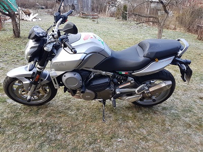

В субботу мне привезут Mana 850. Принимайте !
Может подскажете, на что обратить внимание когда привезут?
ivanofДата: Среда, 27.11.2019, 22:41 | Сообщение # 279
Город: St.Petersburg
Мотоцикл: Aprilia Mana 850
Сообщений: 22
Привезли:
Прикрепления: 5574505.jpg (102.7 Kb)

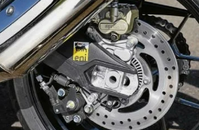

Подскажите, плиз - как понять, есть АБС или нет?
zviadiДата: Пятница, 29.11.2019, 07:40 | Сообщение # 282
Сообщений: 6616
По наличию гребенки на передних тормозных дисках и лампочке АБС на приборной панели.
ivanofДата: Воскресенье, 01.12.2019, 18:53 | Сообщение # 283
Сообщений: 22
Тормозной диск мотоцикла с АБС (с гребенкой):
Тормозной диск без АБС:
Прикрепления: 2722815.png (222.8 Kb) · 6582740.jpg (74.4 Kb)
