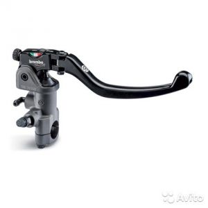

Присмотрел на Али машинки реплика brembo по цене 6300 за пару, судя по фото - сделаны качественно, все отзывы - получил и красиво, толком никто не пишет, может кто использовал китайское производство? С тормоза не шутят, спасибо за наводку на машинку шивера.
zviadiДата: Среда, 23.09.2020, 11:01 | Сообщение # 332
Если жить надоело - смело бери. Китайские товары все очень качественные, особенно с али...

Насчёт машинок не знаю, ручки нормально живут. Фото надо или ссылку. Всё зависит от метала и анодирования.

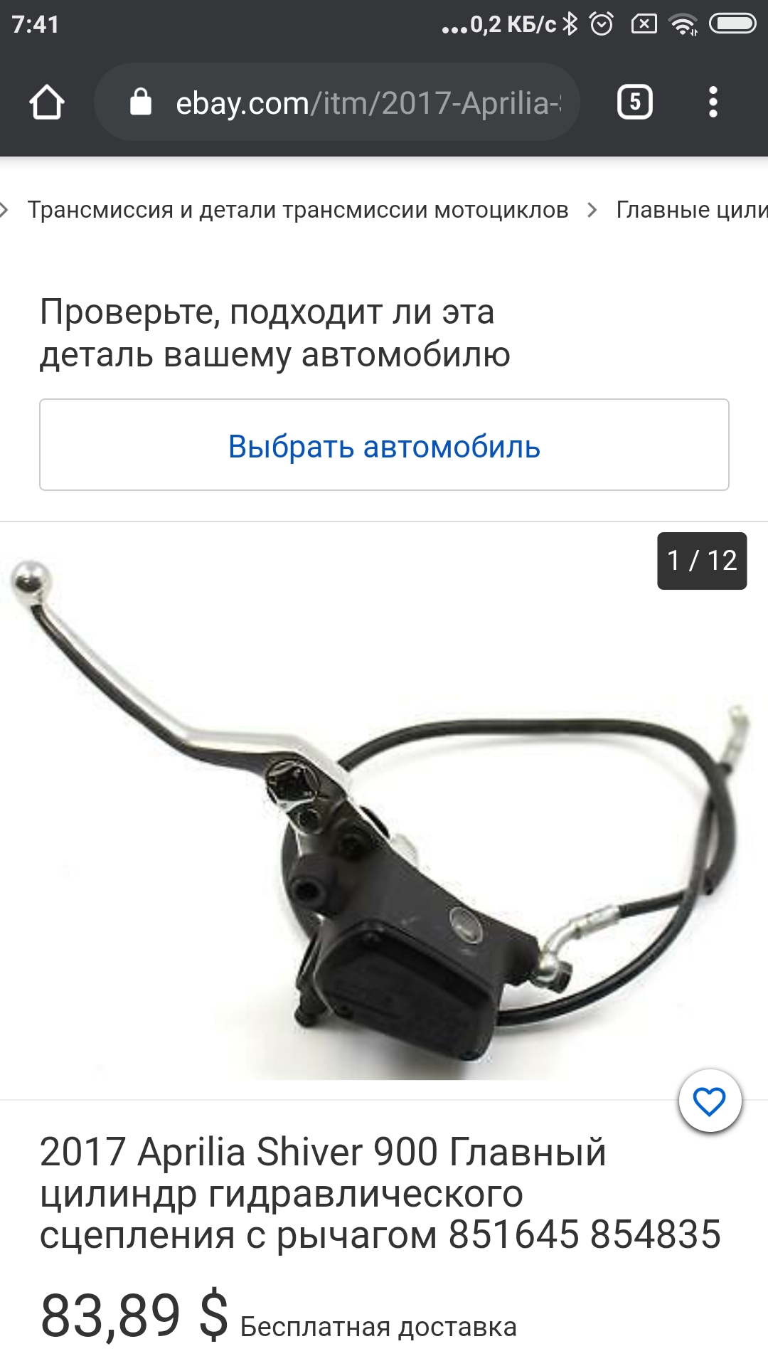

Всё можно купить. Это приедет в течении месяца https://www.ebay.com/itm....ip=true

Мне кто-то посоветовал посмотреть машинку от шивера 750, вот и присматриваю, хочу чтоб две одинаковые были.
SeatrampДата: Воскресенье, 27.09.2020, 13:29 | Сообщение # 342
Город: Севастополь
Мотоцикл: Aprilia Mana 850
Сообщений: 35
Нашёл, купил cебе, жду. Как получу - будем думать дальше. Копия моей, б/у. Ну, надеюсь, будет рабочей...

А почему вы только от шивера смотрите? У нас что, только на шиверы ставят гидравлическое сцепление? На многих марках мото такие машинки есть...
Другие машинки другие зеркала, и менять тогда комплектом.
