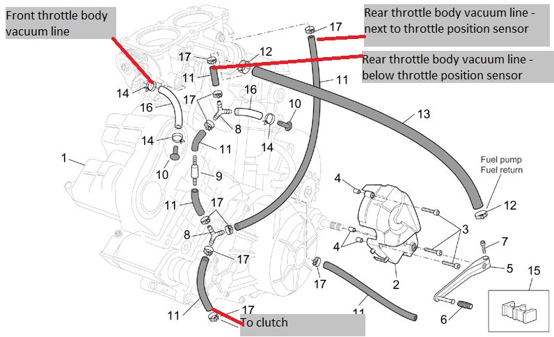

http://www.apriliaforum.com/forums....ght=PPC
Пост №15.
Тут в частности обсуждаются модификации РРС для Милле - оказывается, вакуумные трубки этой системы на Милле подсоединены к узлу дроссельной заслонки по-разному - к передней или к задней заслонкам. А на Капонорде - к обоим:
Такое расположение считается оптимальным, народ переделывает свои магистрали именно под систему Капонорда.
Есть еще такая ветка, где объясняется трудность поиска нейтрали на априльях с ротаксовкими движками из-за наличия в них РРС:
Особенно это заметно в холодную погоду - и здесь это описано.
И еще вот такая ветка про регулировку рычага сцепления - от этого зависит легкость поиска нейтрали:
http://www.apriliaforum.com/forums....t=allen
Прикрепления: 0162335.jpg (113.7 Kb) · 3038163.jpg (105.3 Kb)
bormancbrДата: Четверг, 06.11.2014, 14:54 | Сообщение # 24
Выкинуть её надо, а не переделывать)) Попытался вникнуть, как они связали нейтраль и PPC - нифига не понял. На мой взгляд, это несвязуемо.
Это регулировка начального положения поршня мастерцилиндра, по идее выставляется один раз и никуда не сбивается, если никто там не копался.
zviadiДата: Четверг, 06.11.2014, 15:09 | Сообщение # 25
Сообщений: 6475
Это и так понятно...
Давление и плотность воздуха при низких температурах видимо играет роль... Это ж пневматика.
В общем, такие вот у нас с ними наблюдения.
Этот финн и предлагает ее чуть изменить от стоковых настроек.
