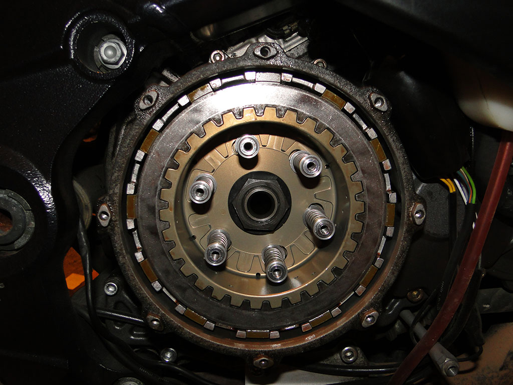

FritzДата: Суббота, 07.01.2017, 11:14 | Сообщение # 49
Город: Amsterdam
Мотоцикл: RMZ450
Сообщений: 103

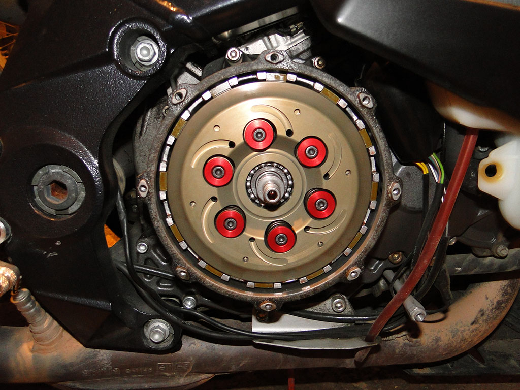

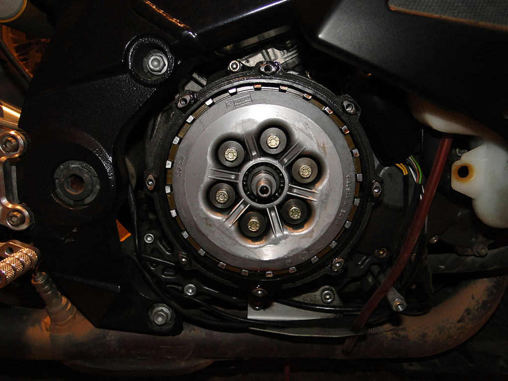

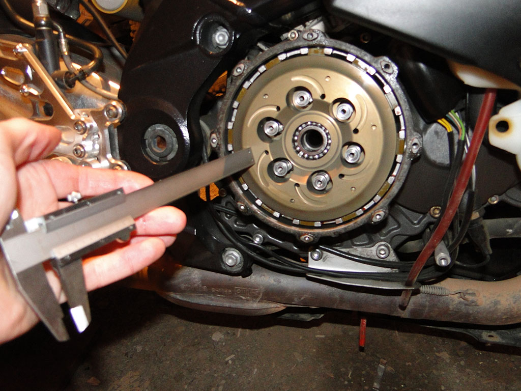

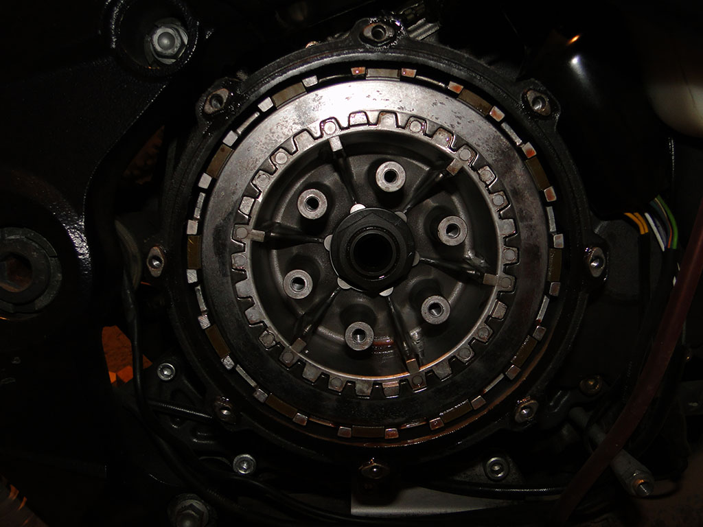

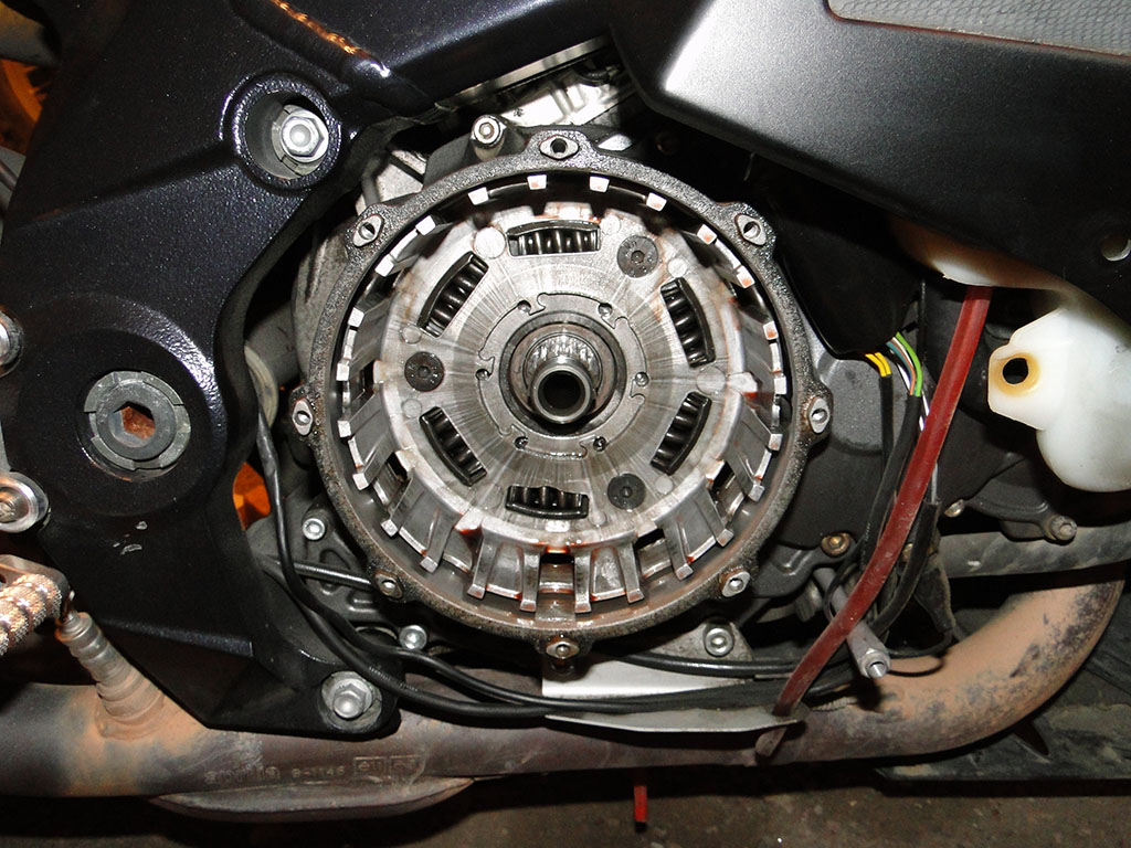

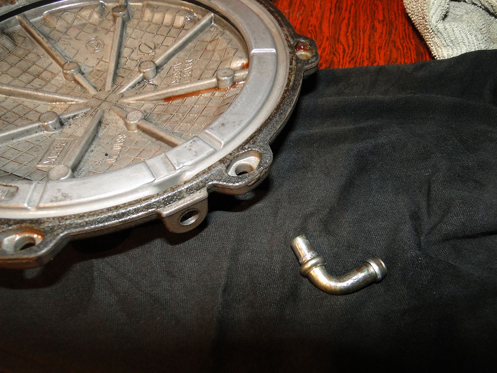

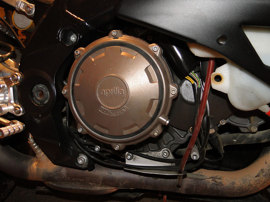

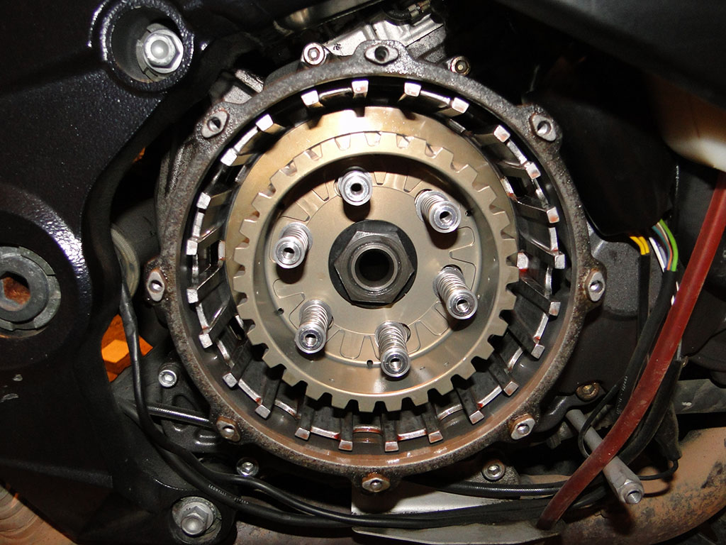

В общем, сегодня все поставил, но проверять придется весной. На установку ушло примерно два часа. Масло можно не сливать. Ничего сложного и страшного нет, никаких сложностей не возникло (если следовать инструкции), все встало, как родное. Убрал последний металлический диск. Единственная проблема может возникнуть при чистке ведущего вала от клея - куски клея так и хотят упасть в двигатель...

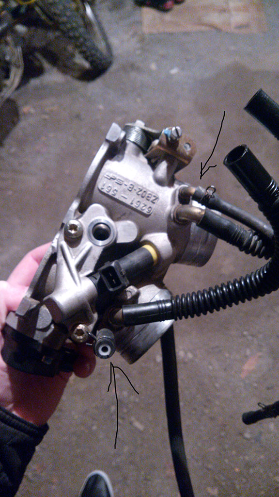

Fritz, О каком клапане PPC идет речь? У меня 2 трубки соединены через тройник и идут на мембрану, одна c правой стороны после дросселя, другая - с левой до дросселя. Попробовал дуть туда, дуются во все стороны. Хотя на шланге, который из задросселя, штука, похожая на клапан есть. Просто в таком исполнении получается, что задний цилиндр воздух сосет через эту систему и хрен отсинхронишь...
FritzДата: Четверг, 25.05.2017, 07:58 | Сообщение # 52
Город: Amsterdam
Мотоцикл: RMZ450
Сообщений: 103

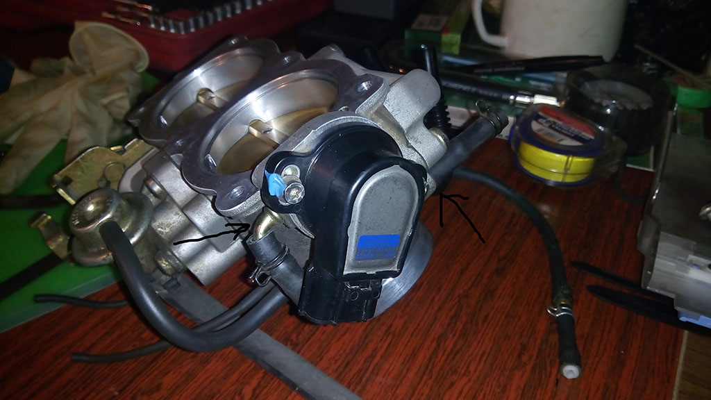

Вот на одном из этих шлангов (который идет от датчика положения заслонки) должен быть клапан, но я всю эту систему вырвал и заглушил.
Также заглушил трубку для клапана в воздухозаборнике... Вот через эти два шланга сейчас делаю синхронизацию:

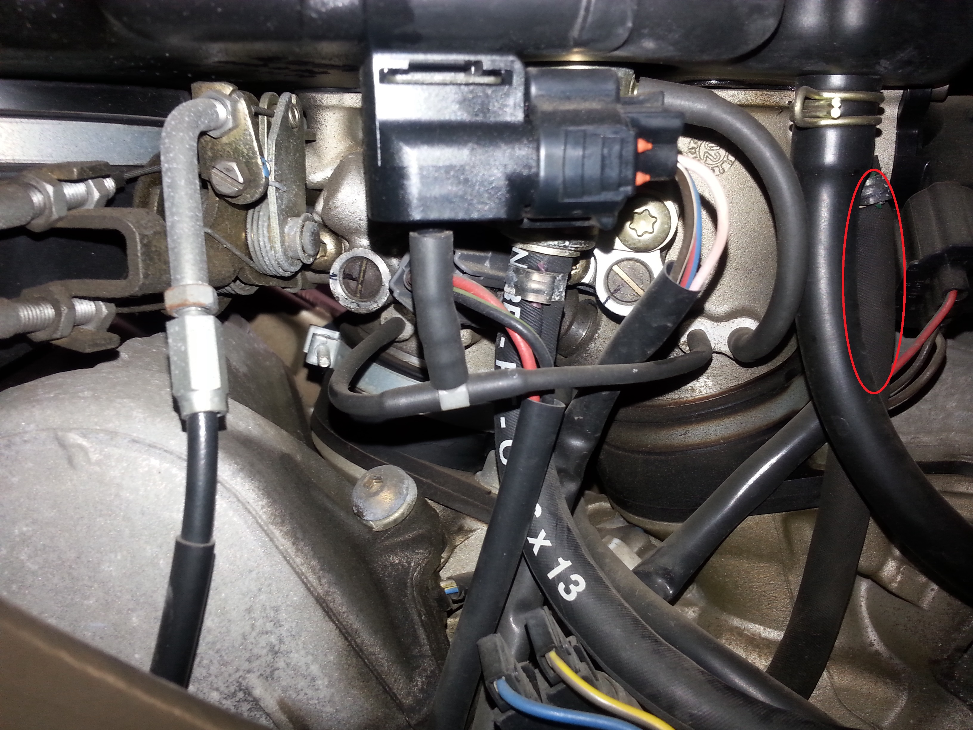

У меня заслонка немного другая. Нет маленьких штуцеров со второго фото. Когда синхронил, подключил к большим штуцерам с правой стороны, один из которых заглушен, а к другому подключен PPC. Разряжение было намного сильнее в заднем цилиндре. Подключил задний цилиндр вместо разряжения на регулятор давления топлива, РРС одел обратно - и разряжение выравнялось. Налицо подсос воздуха через эту систему.
Подтверждаю - на шланге возле ДПДЗ есть клапан, только он не работает... Похоже, тоже буду глушить...
Либо попробую подобрать клапан. В какую сторону он должен пропускать?

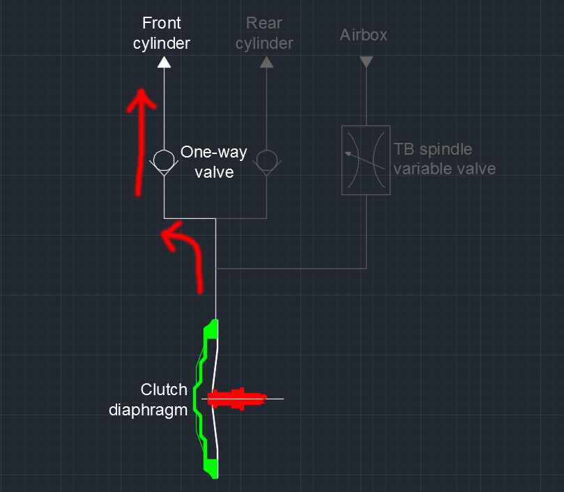

Взглянем на картинку, правда она вроде для капо - там ППЦ на 2 цилиндра подключен - но смысл тот же:
Главный виновный - это золотниковый клапан на оси дроссельных заслонок. Когда заслонки закрыты - золотник тоже закрыт, разряжение из задроссельного пространства через клапан тянет мембрану, при открытии газа примерно на 1\3 хода золотник открывается, связывая всю систему с эйрбоксом, разряжение пропадает. Так должно быть. У меня золотник не держит - продувается ртом при закрытых заслонках. Получается разряжение, которое должно тянуть мембрану, тянет воздух из аирбокса через сифонящий золотник + получаем подсос воздуха мимо заслонок в задний цилиндр на холостом ходу. Клапан можно подобрать от любой иномарки, стоит на магистрали вакуумного усилителя тормозов, можно даже от жигулей заколхозить, приклеив штуцера нужного диаметра. Что делать с золотником - ХЗ. Была бы подопытная заслонка..
