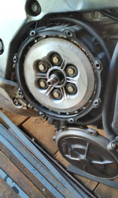

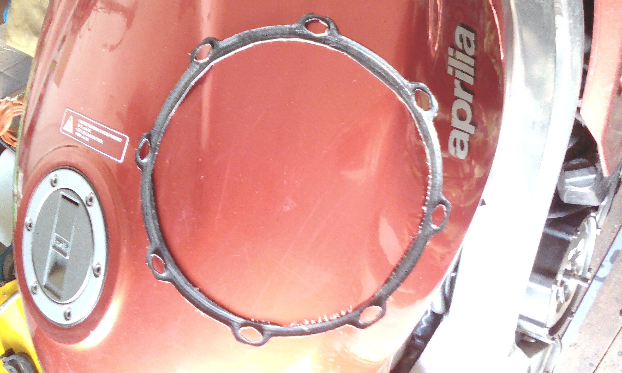

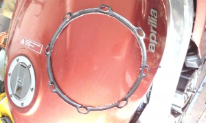

Удалил у себя этот PPC, основная неисправность этого девайса - это клапан.
Вырезал прокладку из старой мембраны, накатал уже 200 км. Пока нормально - масло не сопливит.
Прикрепления: 3743556.jpg (751.3 Kb) · 9224192.jpg (823.9 Kb)

Cделал тоже самое. Посмотрим, как будет...

Наездил уже более 2000 км с таким сцеплением - все нормально, нейтралка ловится так же, как и на японский байках), я вообще уже забыл, что проблема с ней была.
Я это делал потому, что начались проблемы с пробуксовкой сцепления на высоких оборотах, когда разобрал фрикционы - они как новые, все в допуске, а стальные все синие. Клапан просматривался даже на просвет - был нерабочий. Я считаю, что спалил сцепление из-за этой самой PPC.

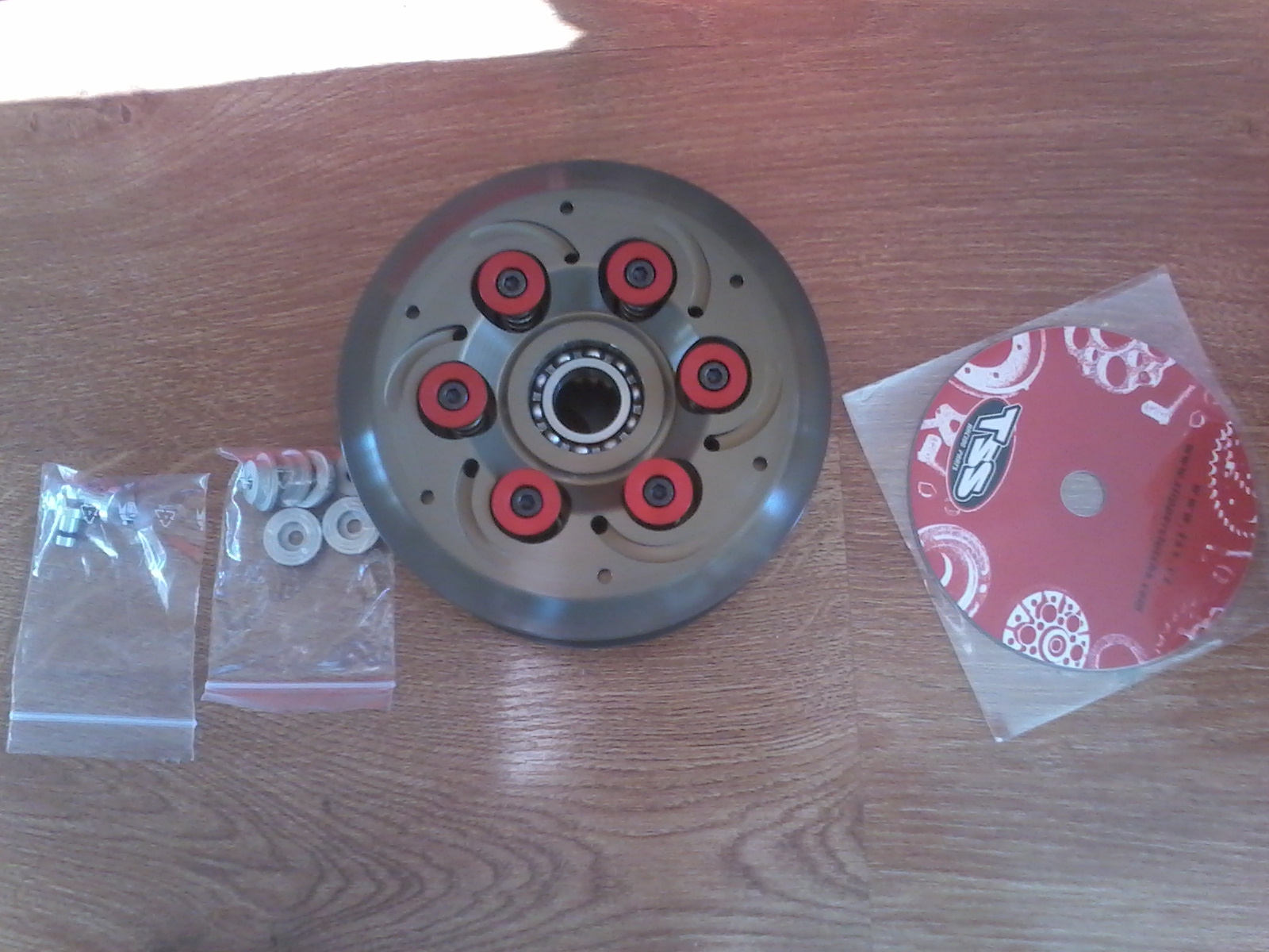

В общем, сделал себе подарок на новый год, прикупил проскальзывающее сцепление... В комплекте какие-то железячки (проставки и, видать: заглушки для системы PPC) и диск с инструкцией по установке
После нового года буду ставить.
Прикрепления: 4274627.jpg (708.7 Kb) · 7785299.jpg (557.6 Kb)
