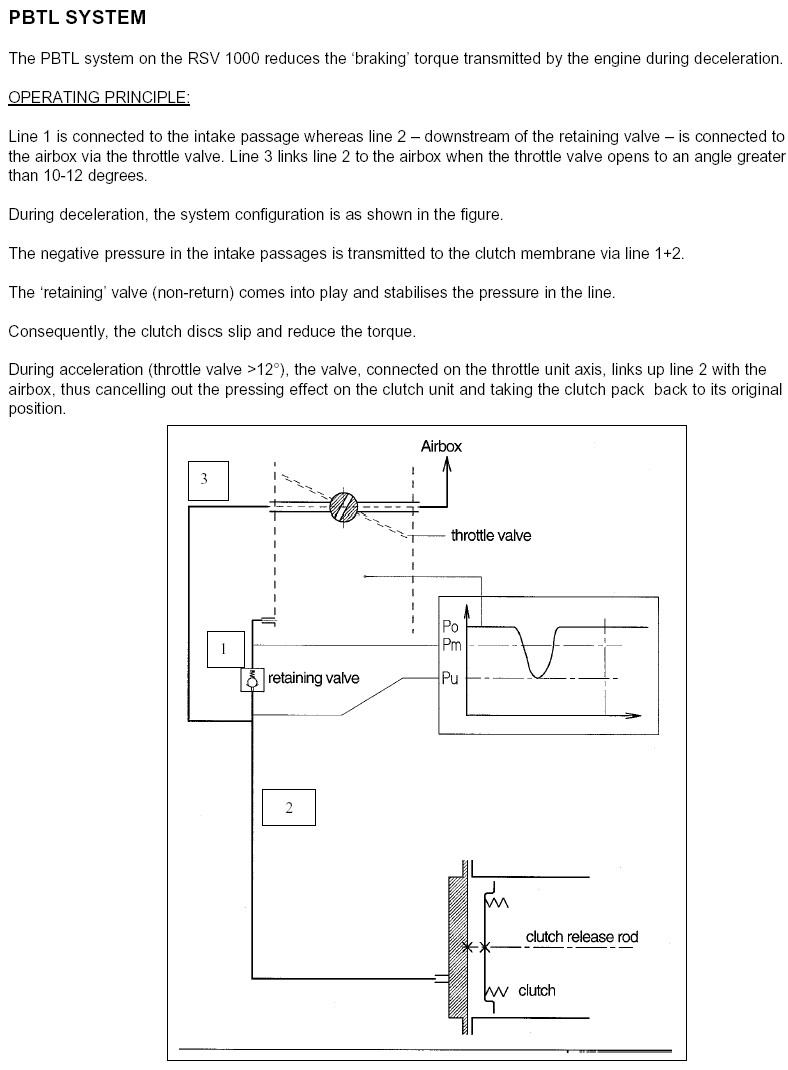

zviadiДата: Среда, 12.09.2012, 12:02 | Сообщение # 12
Сообщений: 6642
Вот что еще нашел на AF1:
Согласно этой картинке, при неработающем или залипающем клапане (на схеме возле цифры 1, обозначен как "retaining valve"), магистраль №1 не фунциклирует вообще, а разрежение в магистрали №3 при открытии дроссельной заслонки и будет разжимать диски сцепления, что у меня и происходит. А при закрытии дроссельной заслонки в магистрали №2 будет атмосферное давление, т.к. мембрана будет соединена с эйрбоксом через магистраль №3 и диски сцепления разжиматься не будут. Уф, вроде разобрались... biggrin
Теперь надо найти сам клапан на мотоцикле, найти априльевский номер этого клапана и заказать.
Вот еще ветка с французского форума про этот клапан: http://www.aprilia-v60.com/index.php?topic=260634.0
Прикрепления: 0801822.jpg (91.0 Kb)
