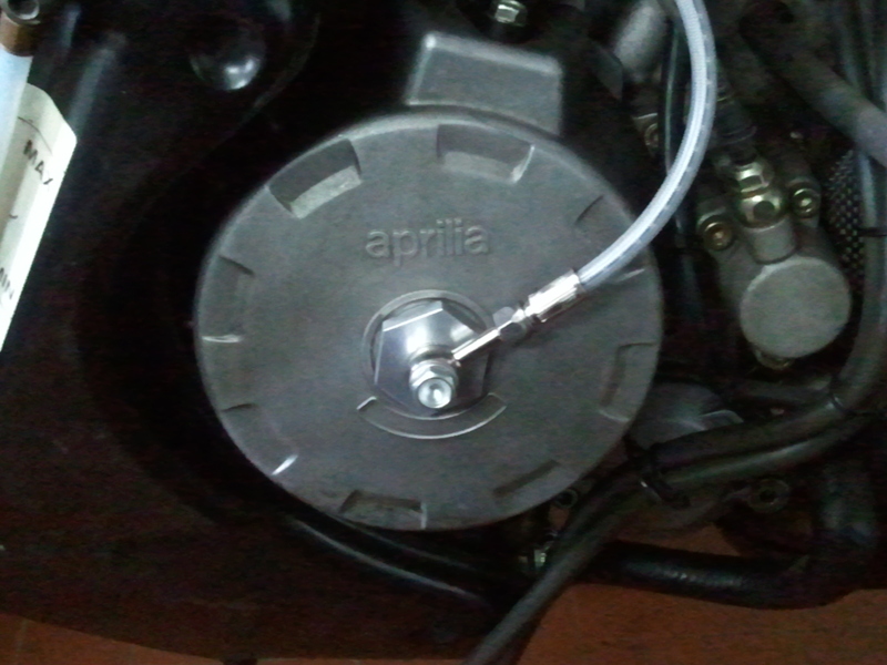

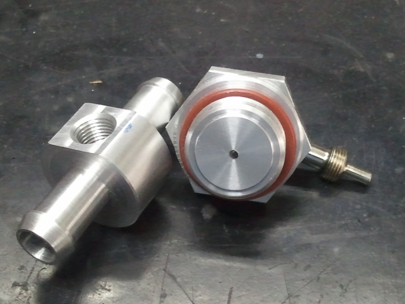

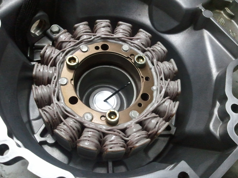

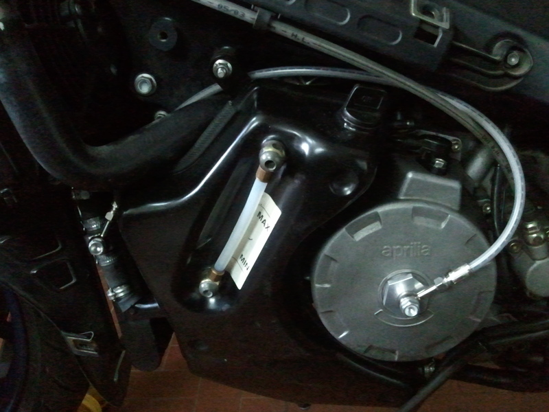

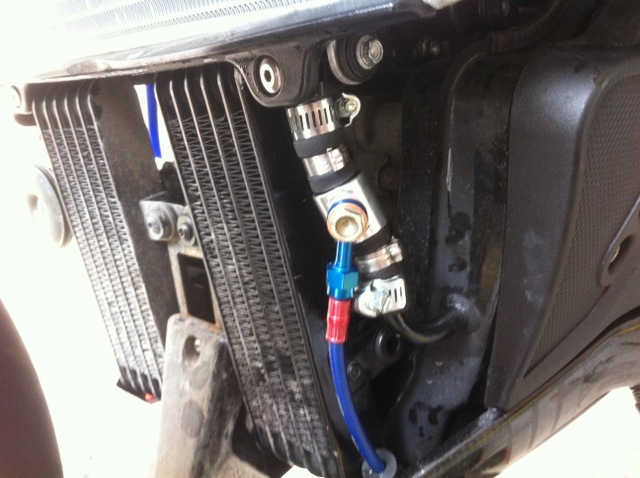

А чтобы статор не горел, делают ещё доп охлаждение, а РР выводят на улицу! Я только РР на улицу вывел, что бы он у ребра радиатора не торчал и не грелся от него.

Цитата BiLLy ()
А чтобы статор не горел, делают ещё доп охлаждение.
А масло как циркулирует, давление не падает?
BiLLyДата: Вторник, 11.11.2014, 09:04 | Сообщение # 34
Сообщений: 96
На счет циркулирования фиг знает, я такого не успел замутить, мот продал раньше. Но итальяшка писал, что на этом тюнинхе проехал 10 тыс и пока все гуд! Найду тему, кину сюда. Америкосы ставили еще РР от ХД - они большие и нагрузку держат больше.

Цитата BiLLy ()
Обновили ротор только на моделях 08-09, а там уже рсв снял с производства! Обновленный ротор и статор стоят 1300 баксов
По-моему там просто статор намотали проводом большего сечения - вот и все обновление. 1300 баксов - запредельная цена, афтермаркет стоит в районе 180-200.
Статор и РР горят, если ехать очень медленно и с включенным светом, на скорости этого не произойдет, производители ротакс не дураки же. А данный мод, что описывался выше, актуален для Европы, где должны передвигаться с постоянно включенным светом.
Лично я не стал бы экспериментировать с маслопроводом на этом байке.
Если исправен разъем и РР - ничего не сгорит. Я по пробкам частенько и с дальним светом подолгу ездил - да, АКБ может немного подразрядиться, но ничего не сгорит и не перегреется.
Моё мнение что эффективность этой приблуды близка к нулю. Поливать внутреннюю часть статора в нижней точке миллиметровой струйкой масла - это мертвому припарки.
Собсно да, на CBR проходил эту цепочку. Полудохлый аккум - перегрев РР - пробой обмотки статора. Вся троица пошла в помойку.
666Дата: Вторник, 11.11.2014, 18:51 | Сообщение # 44
Город: Гродно
Мотоцикл: SL 1000
Сообщений: 163
Не разобрался сначала - магистраль врезается в обратку, так что ни чего страшного не произойдет.
Полностью согласен с данным выводом:
