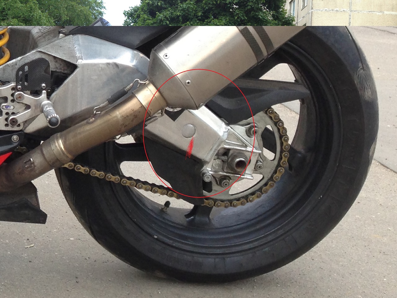

Обгонная муфта изнашивается примерно к 30-40 тыс км, и то когда сам по себе АКБ дохловатый и не может иногда крутануть мотор и бьет в обратку!!! Рассыпаться там может только пружинка, все меняется, сливается масло и фильтр, ставится новое - и погнали дальше. У модели 04-05 есть баг с приборной панелью, она иногда может сбрасывать общий пробег, баг устронили с 06 года. Есть косяк у модели 04-05 с задним маятником, он дает трещину в районе усилителя вваренного, фотки того места смкину позже. И самый главный косяк это ротор, он стоит очень мощный, родное РР и Статор ходят в районе 20-25 тыщ, Статор не выдерживает мощи ротора и спаливает его, проходил все это и знаю. На априлия те что милле там стоит более слабый ротор и там все гуд, максимум ток браун коннектор мог мозга трепать. Обновили ротор только на моделях 08-09, а там уже рсв снял с производства! Обновленный ротор и статор стоят 1300 баксов.

BiLLy,
Буду благодарен за фотографии этих мест на которые нужно обратить внимание на маятнике и прочее.
Так же был бы очень признателен за список того что конкретно стоит проверить у такого байка при покупке. И как правильно это проверить.

Тут что отмечено красным и со стороны колеса:
Прикрепления: 8104777.jpg (371.2 Kb)

Oй, чуть ошибся, чуть выше она на 2-ой фоте:
Прикрепления: 1944345.jpg (372.6 Kb)
