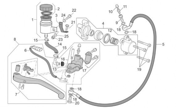

Quote (МотоСерж)
перепускал внутренний сальник на машинке
Машинка разве разбирается?
Судя по микрофишам, поз. 8 неразборная... Т.е., только всякие штуцеры снять можно и рукоятку, но не более.
И резинки к ведомому цилиндру отдельно не выпускаются, хотя по картинкам он вроде как разборный (поз. 4).

Прикрепления: 1603156.png (119.4 Kb)
МотоСержДата: Понедельник, 01.10.2012, 14:50 | Сообщение # 6
а в 16 поз. стопорного колечка со стороны ручки нет? Глянь, должно быть
zviadiДата: Понедельник, 01.10.2012, 14:53 | Сообщение # 7
Сообщений: 6643
Поз. 16 - это ось, на которую насаживается рукоятка. Стопорного кольца нет.
А зачем там оно? Есть гайка снизу, она и является стопором для этой оси. Ось имет на конце резьбу, ввинчивается этим концом в тело машинки и стопорится гайкой.

Quote (МотоСерж)
Так... кажется понял эту фразу. Наверное имелось ввиду снять рукоятку и глянуть на машинку сцепления с той стороны, куда входит штырь от рукоятки, верно? Если да - у меня не получилось увидеть стопорное кольцо. Там стоит резиновый пыльник, я его побоялся снимать, он итак уже старый, порвется еще... Возможно если это кольцо и есть, то оно находится за этим пыльником.
И еще вопрос. На вышеуказанной микрофише есть микровыключатель поз. 6. Нафига он нужен на машинке сцепления? На машинке тормоза понятно зачем - включает стоп-сигнал. А тут?
Заметил, что рукоятки сцепления и тормоза на милле полностью идентичны, за исключением того, что на рукоятке сцепления есть тонкий штырек, как раз включающий этот микровыключатель при выжиме сцепления. Если б не этот штырек - рукоятки были бы взаимозаменяемыми.
