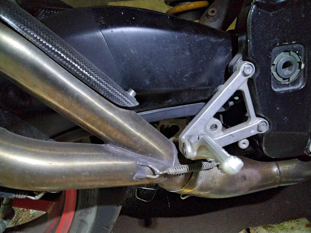

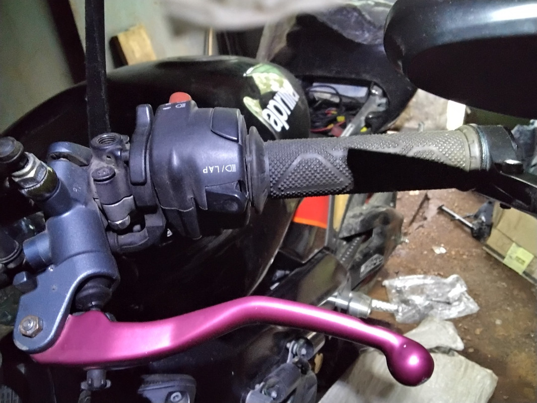

Пара модов моей туоны 05.
Не привык к тугому сцеплению. К удаче, достался рабочий афтемаркет с тремя манжетами и увеличенным диаметром поршня (+2мм)
Разницы было мизер.
На стоке момент начала проскальзывания был в конце первой четверти хода ручки.
На этом - ну, чуть ниже на пару мм, но все еще тугое.
Вместо стоковой машинки поставил тормозную мотардовую магуру 12 мм, линию пришлось менять.
Теперь сцепление стало однопальчиковым, проскальзывание сместилось практически на середину хода ручки, и расширился диапазон схватывания. Минусы этого варианта знаю, мне в общегражданской езде не мешают.
Поменял местами подножки. Точка касания подошвы сместилась ниже на 4.5см
и вперед на 10мм, где-то. Меня устроило. Да, складывание теперь строго вверх.
Прикрепления: 4014175.jpg (196.2 Kb) · 4640549.jpg (223.4 Kb)
