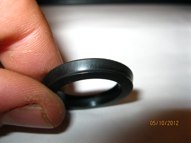

Привет всем)) Потекло сцепление, стал разбираться, что могло за зиму произойти, и выяснилось - износился манжет в выжимном цилиндре сцепления. Может кто подскажет, где найти эту деталь.

zviadiДата: Четверг, 15.06.2017, 22:02 | Сообщение # 232
Сообщений: 6640
http://www.ebay.com/itm....DX%3AIT
Вообще много раз уже это обсуждали: и в ветках про Капонорд, и в ветках про Милле.

Столкнулся с проблемой многих, начали появляться капли тормозухи на рабочем цилиндре сцепления...
После изучения форумов, решился на эксперимент, снял механизм РЦС (заодно всё отмыл и заменил ведущую звезду на 16 зубов, но об этом в др. раз;)), достал поршень, манжета само собой вся исполосована. Взяв все это, отправился в фирму, занимающуюся гидравликой. Показал все это менеджеру, он спросил для чего это, и выдал мне манжету из полиуретана, сказав при этом, не факт что будет работать...
Итог, все собрал, прокачал, все отлично работает! Откатал пол сезона, езжу не много, но по большей части по городу, переключения частые. После зимнего простоя всё сухо! Цена вопроса манжеты 100 рублей (июнь 2020).
Если у кого есть острая необходимость, могу помочь. Дам контакты фирмы, или куплю - отправлю почтой, заказным письмом.

Подниму тему! Если кому-нибудь нужны данные манжеты:
Я обратился к одному из поставщиков резиновых деталей, оказалось, это в Самаре, менеджер поставил задачу нескольким производителям, откликнулся только один, сделали по спец.заказу две штуки, сегодня поставил - работает хорошо. Материал - резина для контакта с тормозной жидкостью. Цена 240 руб/шт, оправили Почтой России, дошло быстро.
Вот контакты: магазин "Гидравлика 24" г.Самара, менеджер Марина Яковенко.
