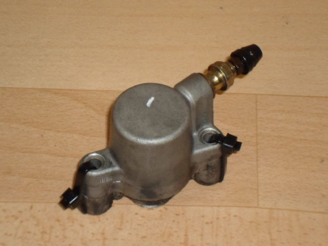

И сегодня после поездки в Москву думал прокачаю заново всю систему гидравлики. Начал с того, что решил полностью спустить всю систему и продуть компрессором под высоким давлением. Начал со шланга, потом главного цилиндра на руле. Все продул и в конце начал снимать с движки. Сняв, увидел, что на нем (точнее на поршеньке рабочем) висит капля тормозухи с какой-то ржавцецой. Вот щас буду на ибее смотреть что почем стоит из рабочих и какой посоветуешь купить? Буду ждать, если что, ссылок на ибей.
Сообщение отредактировал BatheaD - Понедельник, 04.03.2013, 21:26
zviadiДата: Вторник, 05.03.2013, 08:45 | Сообщение # 129
Цитата (BatheaD)
Ты там уже менял диски и какой именно ты диск смещал - последний фрикционный или предпоследний? Очень очень интересно.
В мануале на стр. 3-36 про наружный (дословно - "верхний") диск написано следующее: "The upper friction disk must fit into the offset groove".
Ты ж сам приводил свою фотку на 5-ой странице этой ветки, где стрелкой указал смещение...
А в чем сомнения-то твои? Зачем смещать предпоследний диск, если про него в мануале ничего не написано?
zviadiДата: Вторник, 05.03.2013, 09:29 | Сообщение # 130
Тебе надо менять ведомый цилиндр сцепления, так?
Называется он "clutch slave master cylinder". На ибее в настоящий момент есть один бэушный по цене примерно в 3000 рэ с доставкой, новых - ни одного. Желательно брать новый и лучше сразу тюненный. Поищи поиском в гугле модели тюненных цилиндров для Милле - я и сам не знаю этих марок... раньше они на ибее были представлены, сейчас что-то нет... или это потому, что не сезон еще...

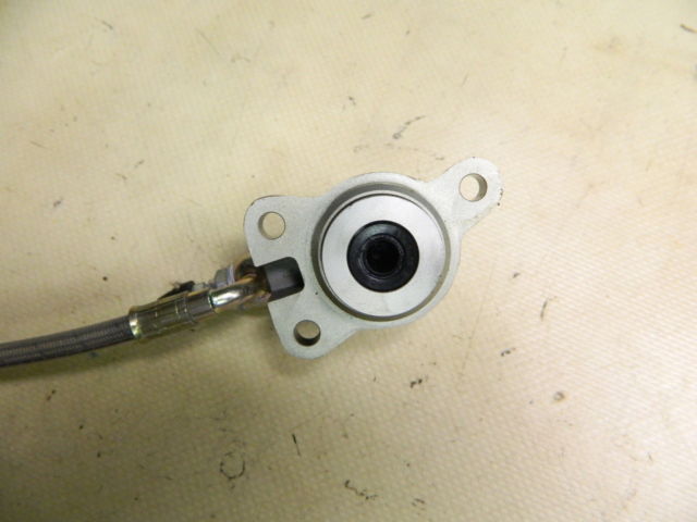

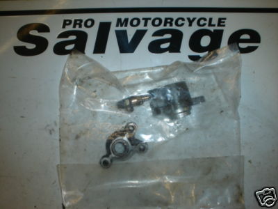

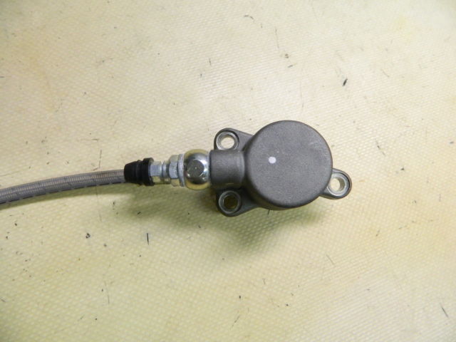

zviadiДата: Вторник, 05.03.2013, 12:24 | Сообщение # 134
Посмотрел по микрофишам - номера действительно одинаковые, АР8106381.
Только вот на ибее они бывают двух видов.
Такие:
и такие:
Нижние как раз для милле второй генерации. По-моему у них отличаются привалочные поверхности... или это просто обработка этих поверхностей чуть иная... или ракурс фотки... В общем, непонятно.
Но раз по каталогу одни и те же номера, то...
Прикрепления: 2380463.jpg (18.8 Kb) · 9410360.jpg (37.3 Kb) · 4458286.jpg (32.5 Kb)
