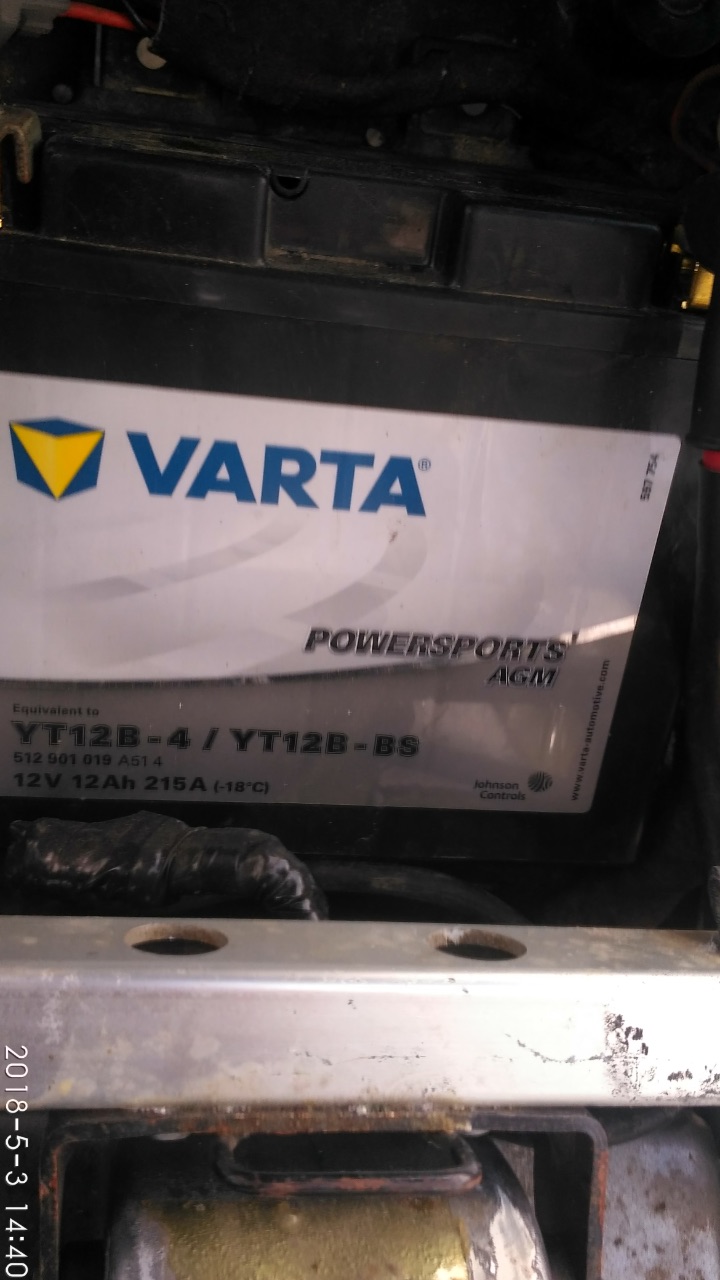

140А пусковой ток - мало. Все ставят как минимум 190-200. Какая маркировка у АКБ?
lis27Дата: Четверг, 03.05.2018, 14:42 | Сообщение # 32
Город: тула
Мотоцикл: aprilia rsv 1000 factory
Сообщений: 44
Вот какой:
Прикрепления: 9105284.jpg (138.6 Kb)
zviadiДата: Четверг, 03.05.2018, 22:06 | Сообщение # 33
Сообщений: 6620
Попробуй другой АКБ.
Вообще у меня о Варте остались самые плохие впечатления. Именно из-за малого пускового тока.
Я всегда стараюсь покупать Юазу.
Цитата lis27 ()
Аккум новый купил зимой, залил его перед сезоном. Пусковой ток на нем 140А
А на твоей фотке 215 написано. Кто врёт?
