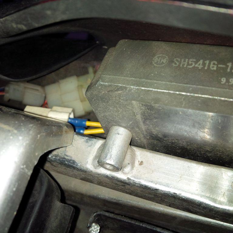

Купил с китайским гелевым аккумом, проехал 4 часа и встал. В сервисе сказали поменять аккум, поменял на немецкий мощный 14 - Всё нормально, на ручку реагирует без провалов, пальбы нет, но заряд показывал плавающий 11,7 - 12,4 - 12,7 (13 вольт не было) от прибавления газа ситуация не менялась. Мот постоял 4 дня, я пришёл завел, заглушил и второй раз завести не смог, аккум высадил буквально за 4 попытки, аккум при этом был горячим. Что делать? (учитывая, что видимо браун-коннекторы заменили до меня)
Фото справа от сиденья:
Подскажите, куда ещё смотреть.

zviadiДата: Вторник, 16.06.2015, 16:38 | Сообщение # 17
Сообщений: 6475
Цитата rider ()
Что делать?
Смотреть РР и альтернатор.
riderДата: Вторник, 16.06.2015, 17:55 | Сообщение # 18
Мотоцикл: Aprilia SL Falco
А где на Фалько находится альтернатор?
bormancbrДата: Вторник, 16.06.2015, 20:39 | Сообщение # 19
Там же где и у всех, на двигателе слева под крышкой. Прежде чем кидаться его снимать найди три жёлтых провода которые от него идут и прозвони каждый из них на массу, затем между собой. Далее по результатам.
YarryДата: Среда, 17.06.2015, 17:05 | Сообщение # 20
В сервис мануалах четко расписано как прозванивать альтернатор, не запутаешься, даже если язык не знаешь, по картинкам все понятно.
