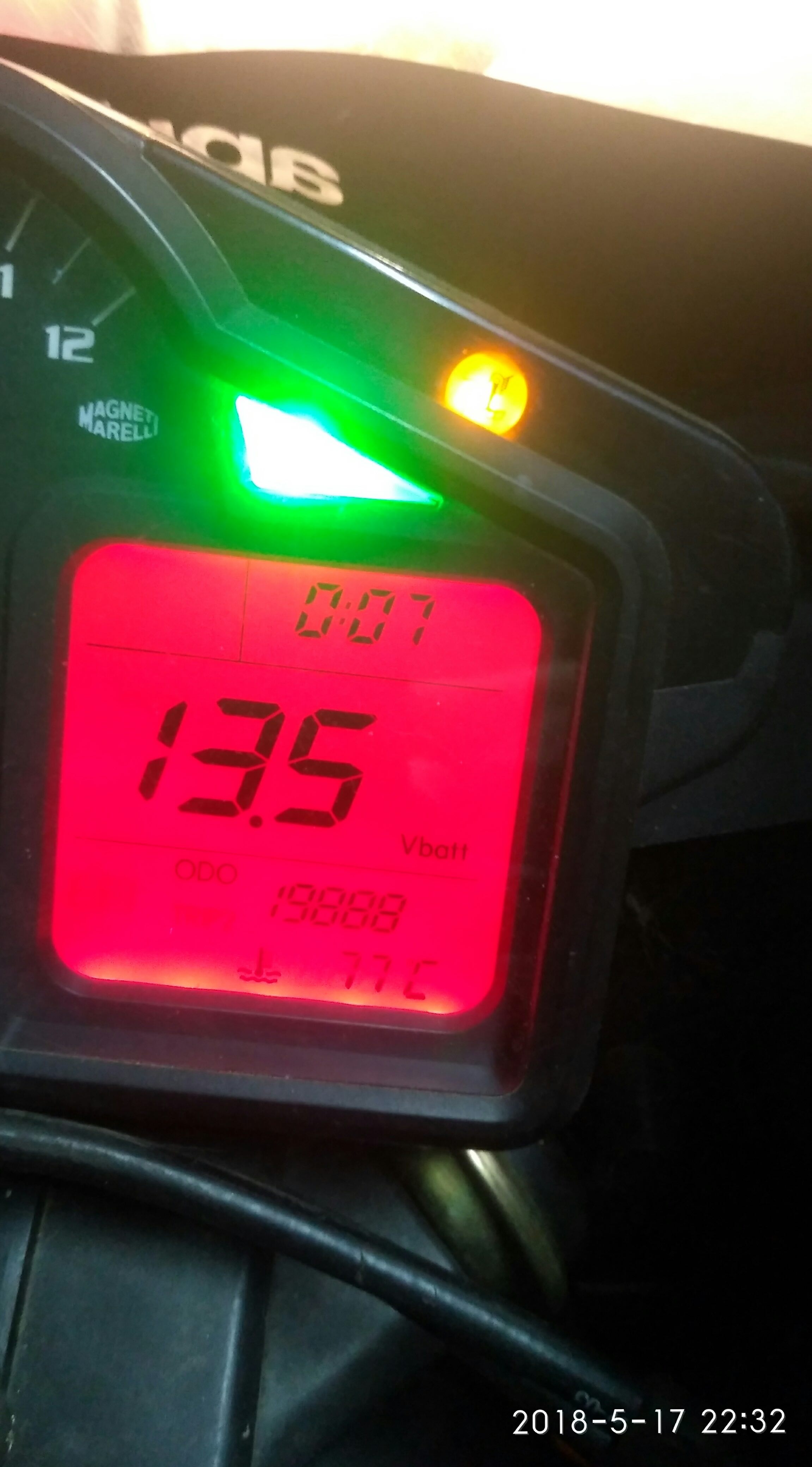

Решилась проблема с зарядкой. Оказывается, подгорел один из трёх контактов с генератора. Проблему решили разъемом VAGа.
Вот что я получил:
Прикрепления: 6335624.jpg (429.2 Kb)
Поздравляю с решением проблемы. Все ж написано в заглавном посте, куда в первую очередь смотреть wink
