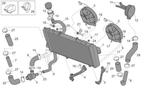

Я че думаю, двигатель же 2005 года, а там случайно не один сплошной радиатор шел?
zviadiДата: Понедельник, 02.09.2013, 15:10 | Сообщение # 43
Один сплошной. И у меня один сплошной был.
