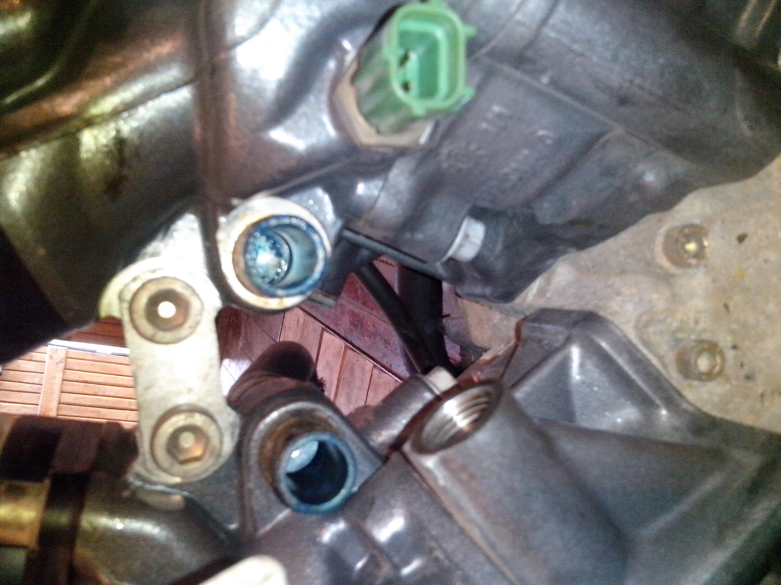

Вот фото масла:

Ну а судя по твоей фотке, движку реально капец. Можешь смело вскрывать, смотреть че-как...

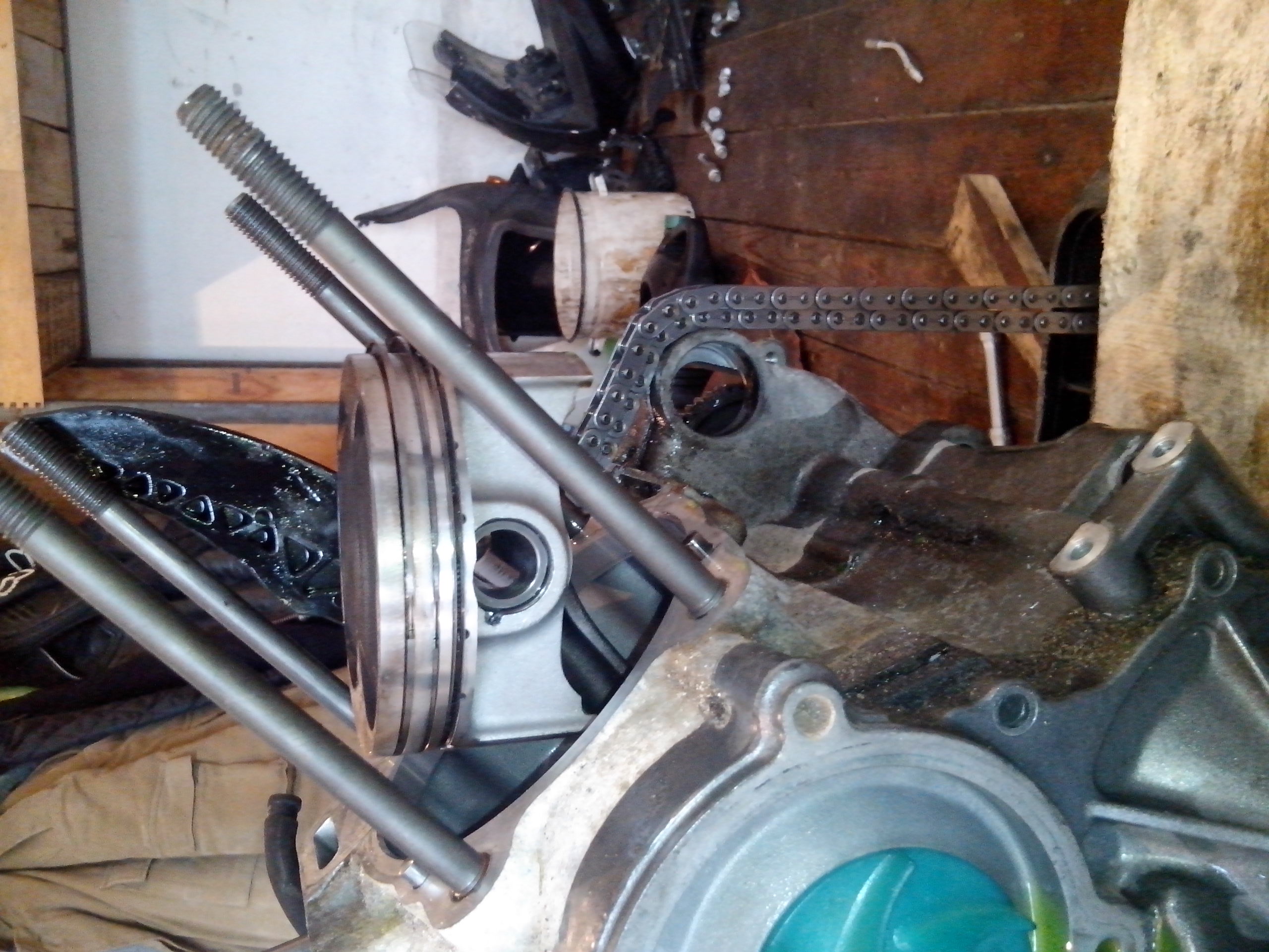

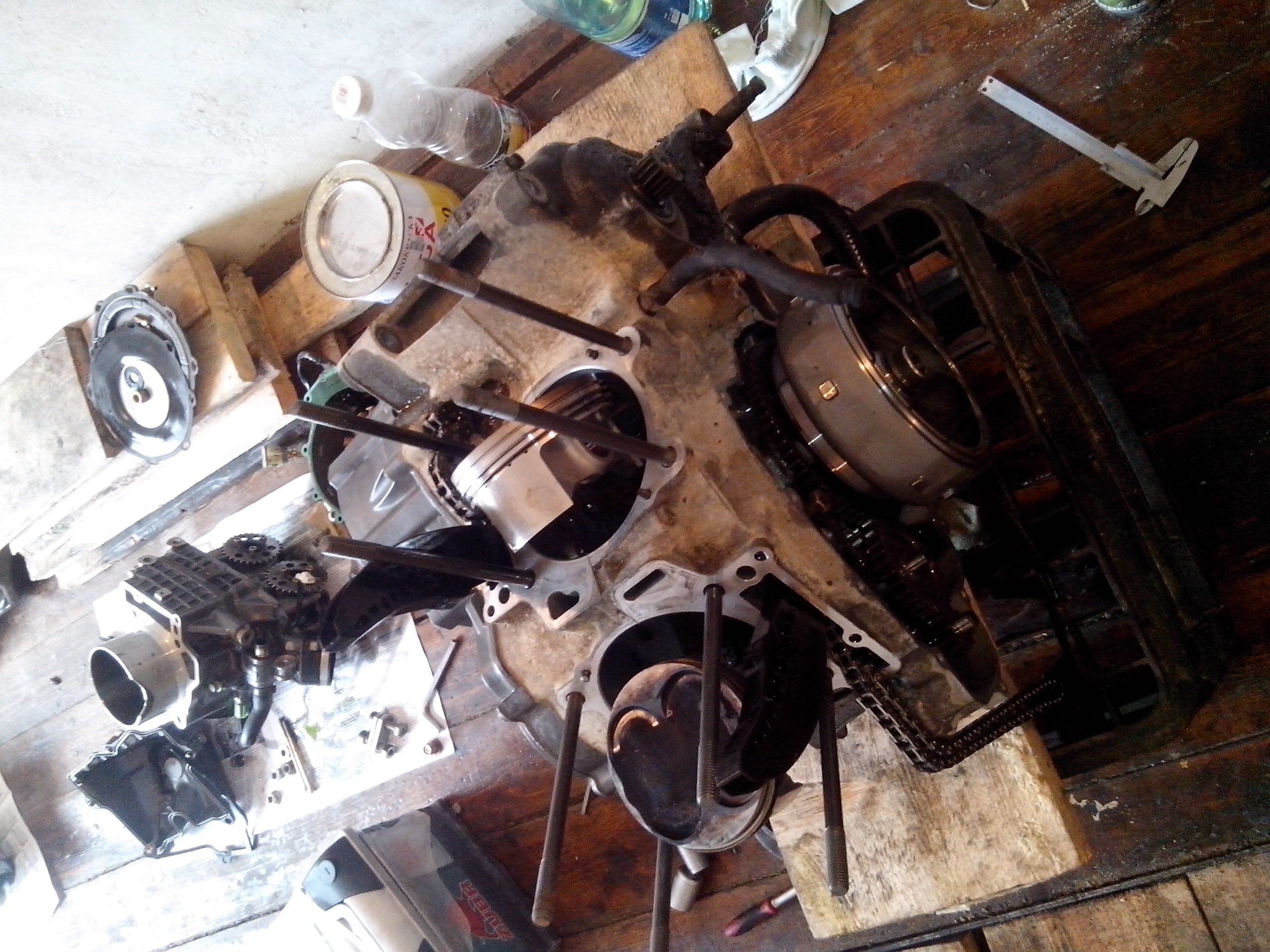

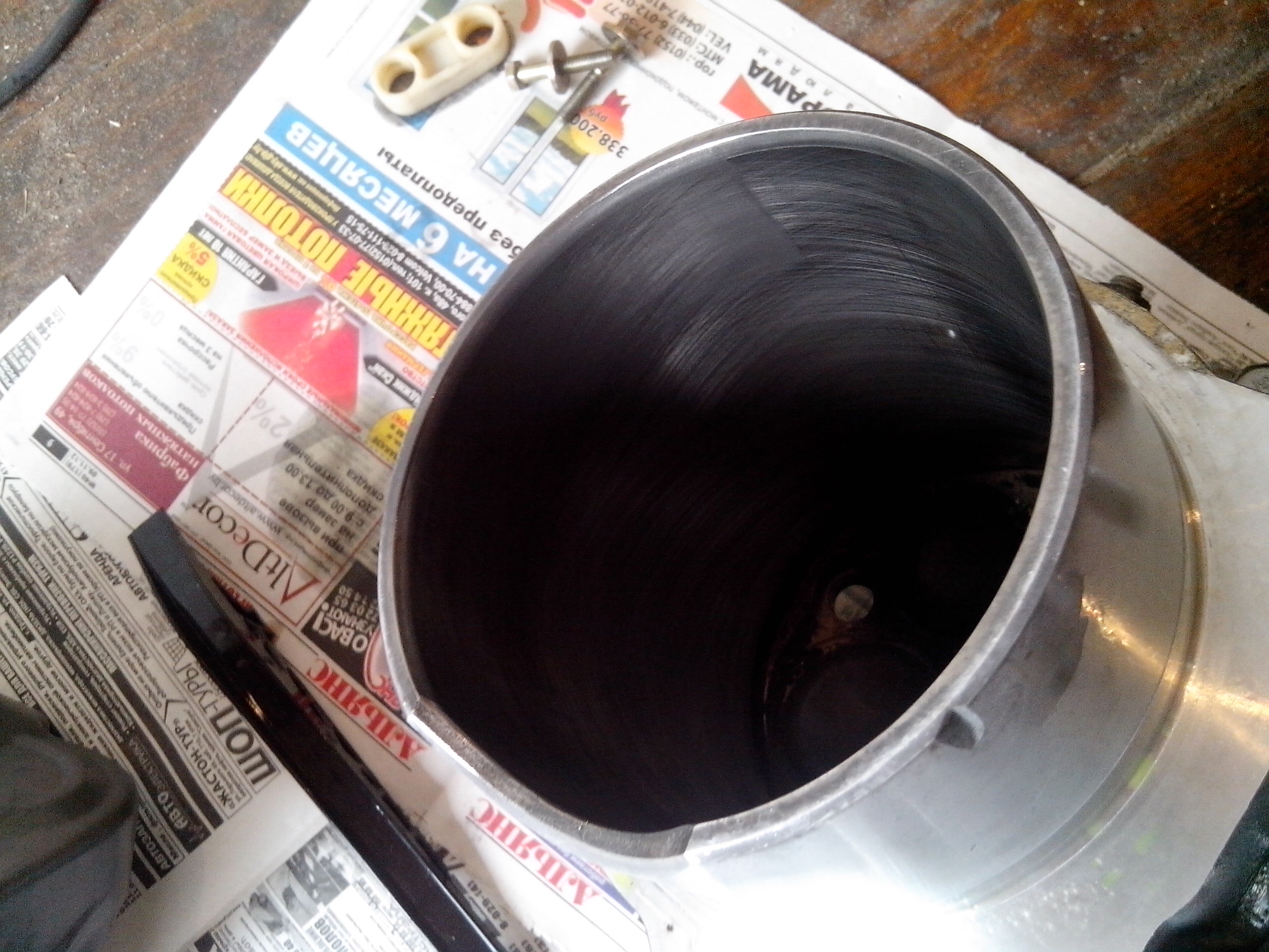

Сегодня почти разобрал движок
Шатуны вообще не двигаются, коленвал вроде ворочается. Неужели только вкладыши шатунов?
