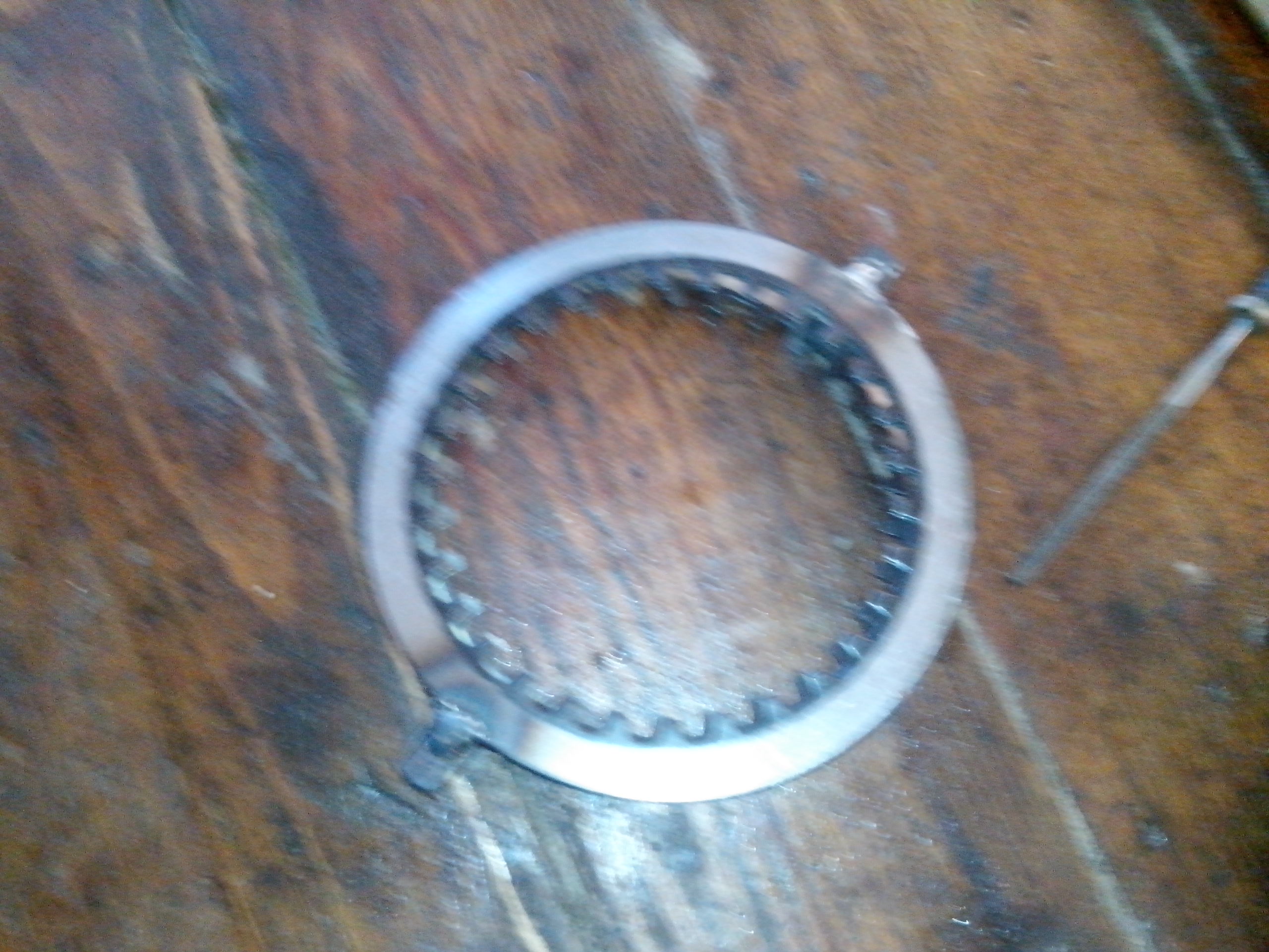

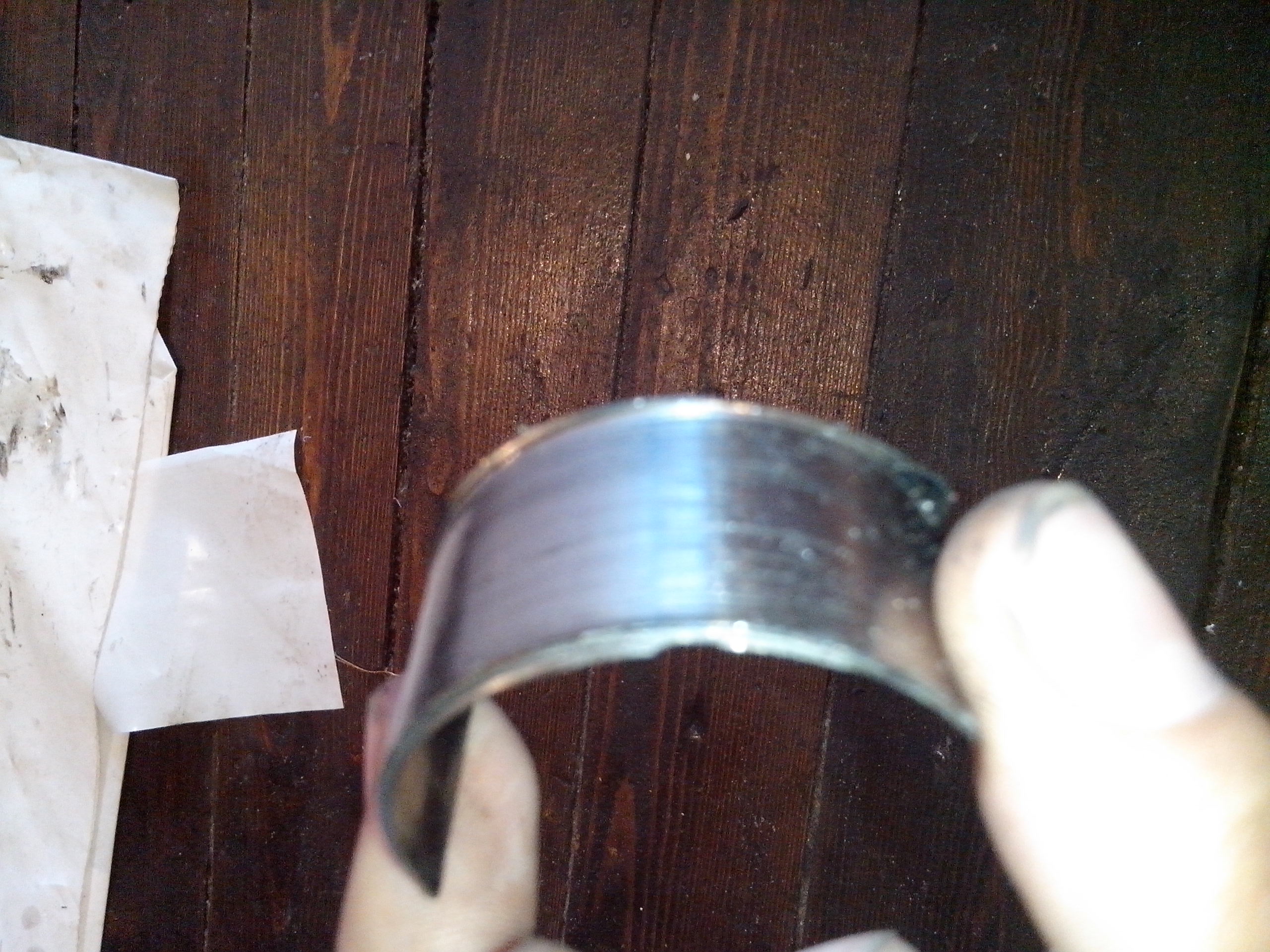

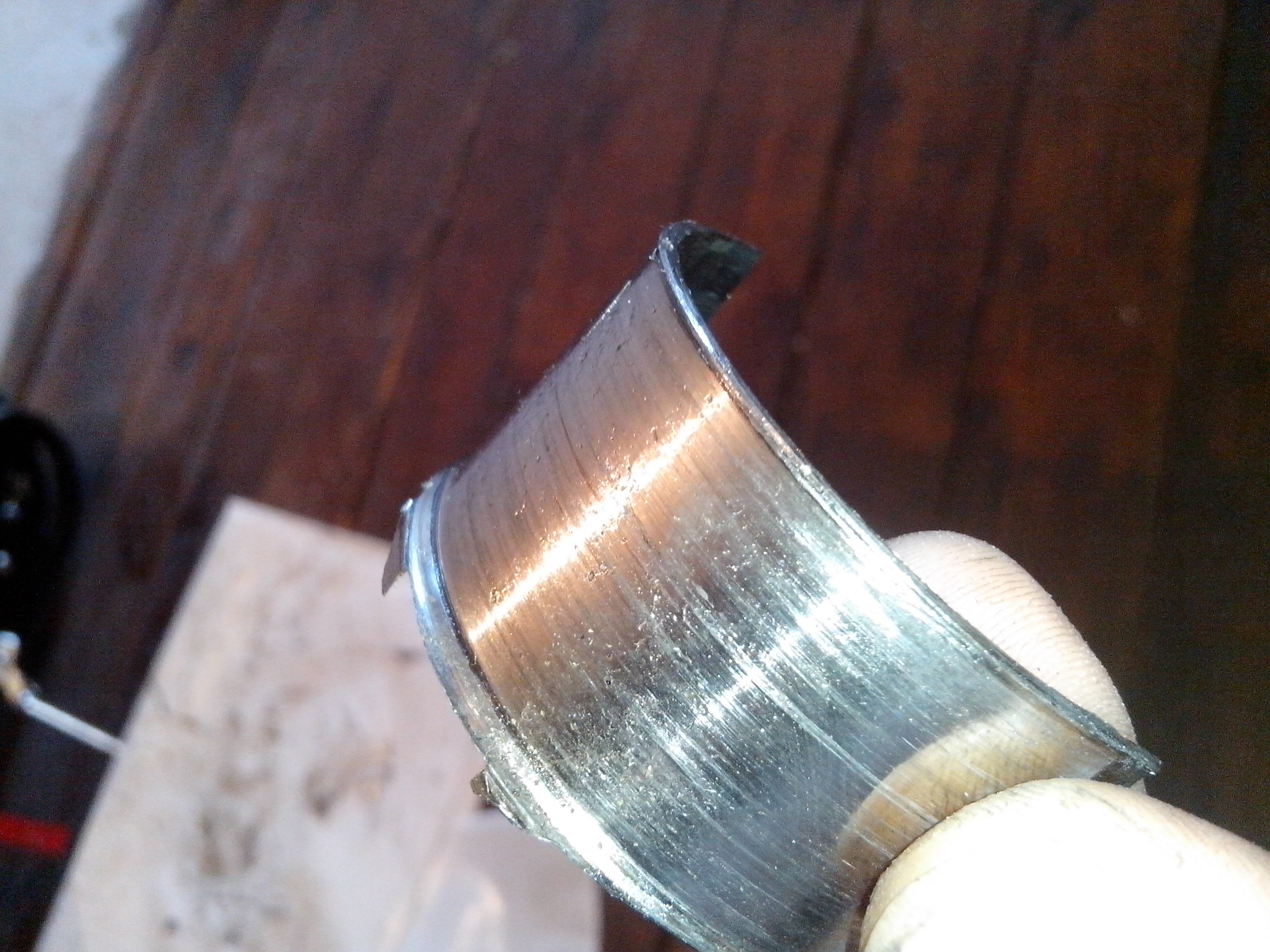

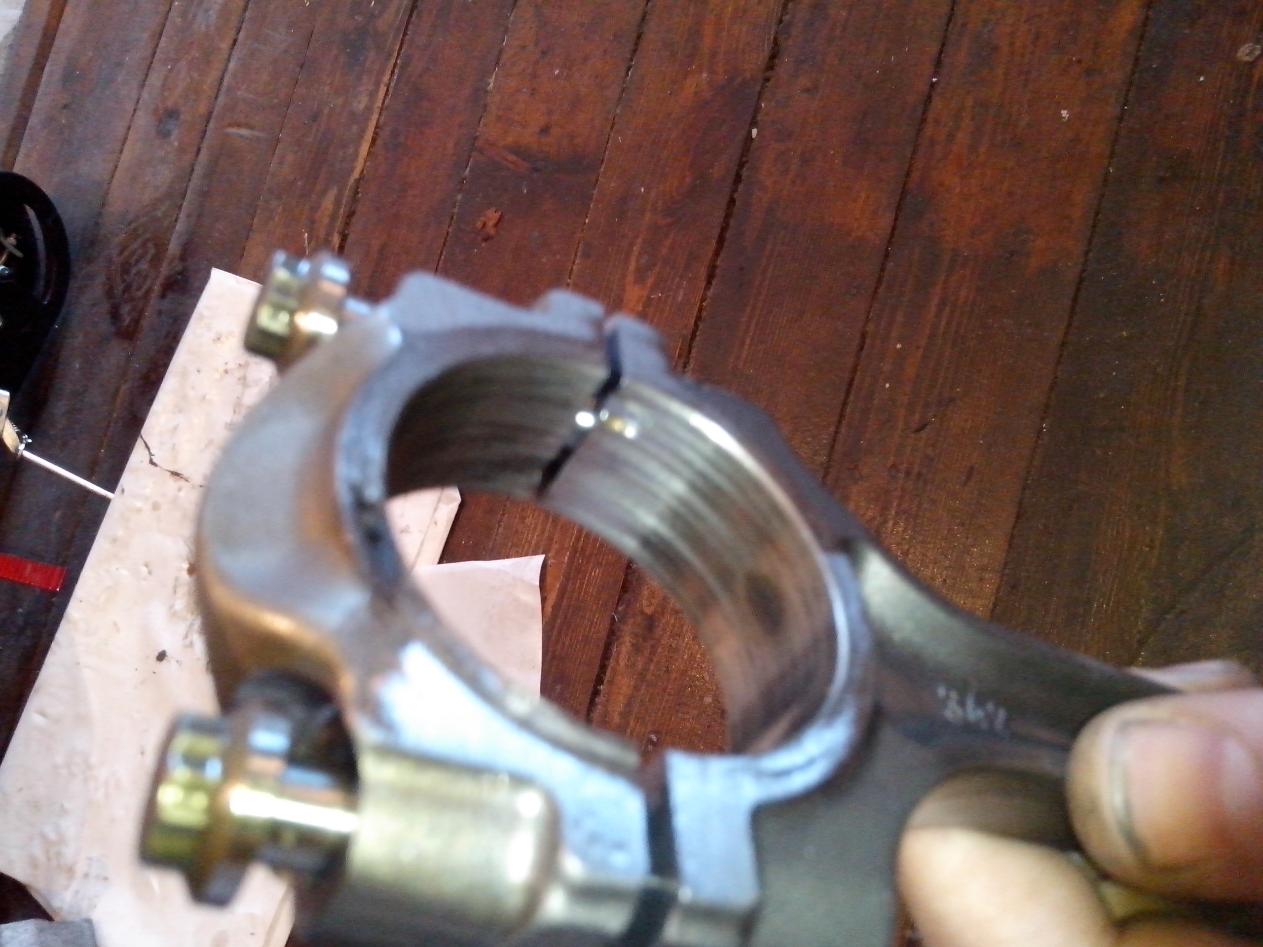

На днях наконец разобрал заклинивший движок. Под замену шатуны и их вкладыши + шлифовка коленвала. Может у кого завалялся вал с шатунами - с радостью приобрел бы.
Добавлено (10.09.2013, 13:05)
Пару фото

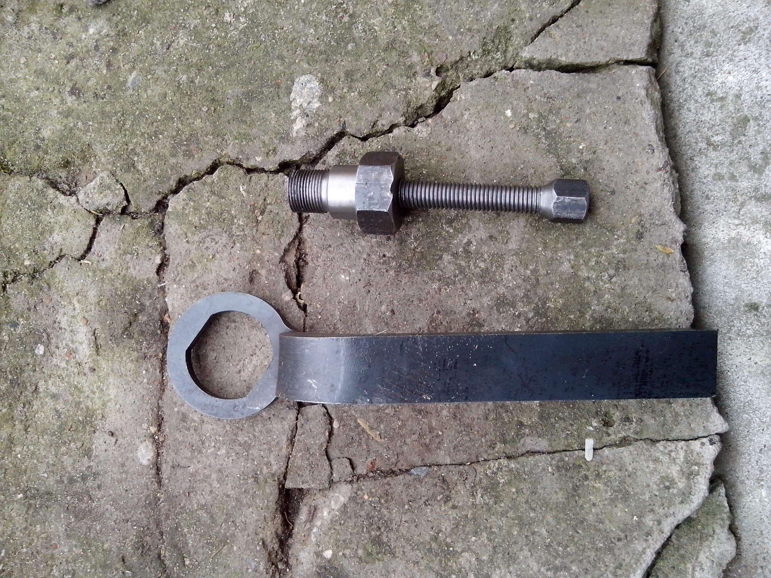

Приспособления для разборки:
Прикрепления: 3758778.jpg (1.10 Mb) · 7323560.jpg (639.6 Kb)
насколь помню там нет ремонтных размеров, колено если задрало шлифовать дрочево в 99% случаев, проще найти колено с шатунами. Промерить и под них заказывать вкладыши.. ну или в сборе если по простому..
ЗЫ проверь маслонасос на износ, обычно если стружка пошла он ее наестся и ему приходит полярная лисичка =)

Маслонасос в идеале, конечно проще заменить все в сборе. Там еще в нижней части картера сетка стоит - вот она и не пускала обратно части этой стружки.
ну хорошо что в идеале, у меня обгонку точило, дык откачивающий насос отжареный, давящий еще ничего. А в сетке разве что воробьи застревали.
