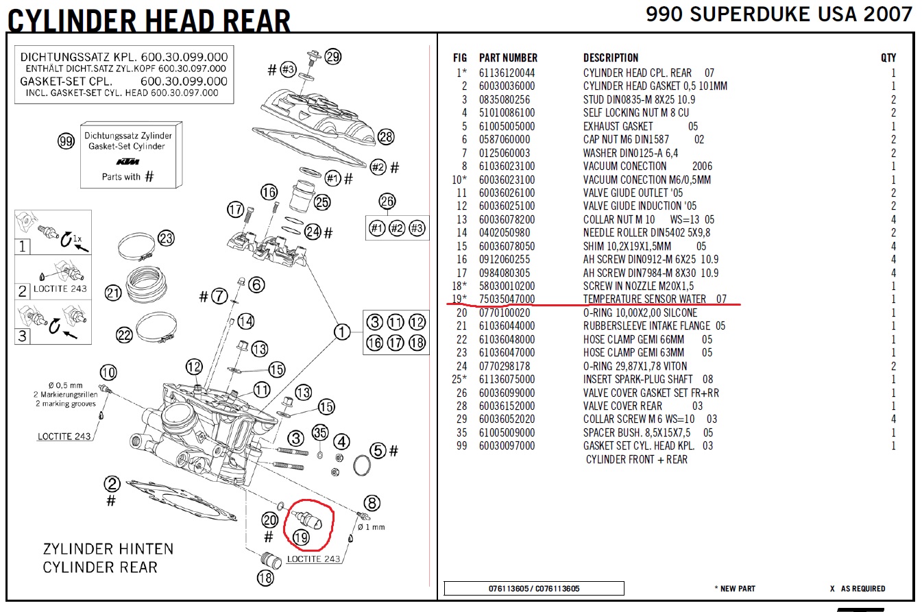

Парни, где у него датчик температуры ОЖ? После мойки шкала начала моргать и загорелась красная лампа термостата. Через несколько часов обсохло и стало ОК, но все же где он находится? В мануале не нарисован. Тот, что под правым пластиком на радиаторе, видимо не при чем, так как его продувка ничего не дала.
zviadiДата: Вторник, 05.05.2015, 09:48 | Сообщение # 152
В головке заднего цилиндра:
Прикрепления: 6876073.jpg (368.9 Kb)
O, спасибо большое.
