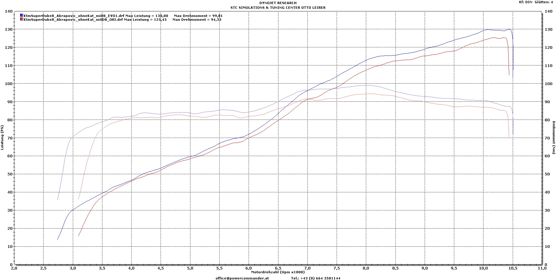

Я на нем прокатился и мне он медленнее дорсы 750 показался. Хотя я на 6000-7000 об/мин уже переключался. Смотрим его график крутящего момента, на котором тяга в 8 кг начинается уже с 3500 об/мин - я думал он будет нормально ехать...
Вот на этом графике момента тоже есть ступенька после 6000 об/мин - сейчас она очень заметна. До нее - не едет вообще, после - вроде едет...
Акропович 5 сил и 5 ньютон-метров добавляет.

По диаграмме, которую выложил Вайпер, там даже до 100 лошадей в стоке не доходит... А 100 лошадей - это даже не 600 кубовый спорт, это рядный дорожник типа ямаховского Фазера.
А еще считаю, что его в угоду евро 4-5 задушили нафиг, и если ставить на него PowerCommander - из него может выйти толк.
Это кривая крутящего момента, а не мощности. Кривая мощности из этих двух та, у которой горб выше.
Мощность версии R, для которой приведен график - 123 силы по паспорту. У меня - 120. Вряд ли 3 лошадиные силы имеют такую драматическую разницу по динамике...
