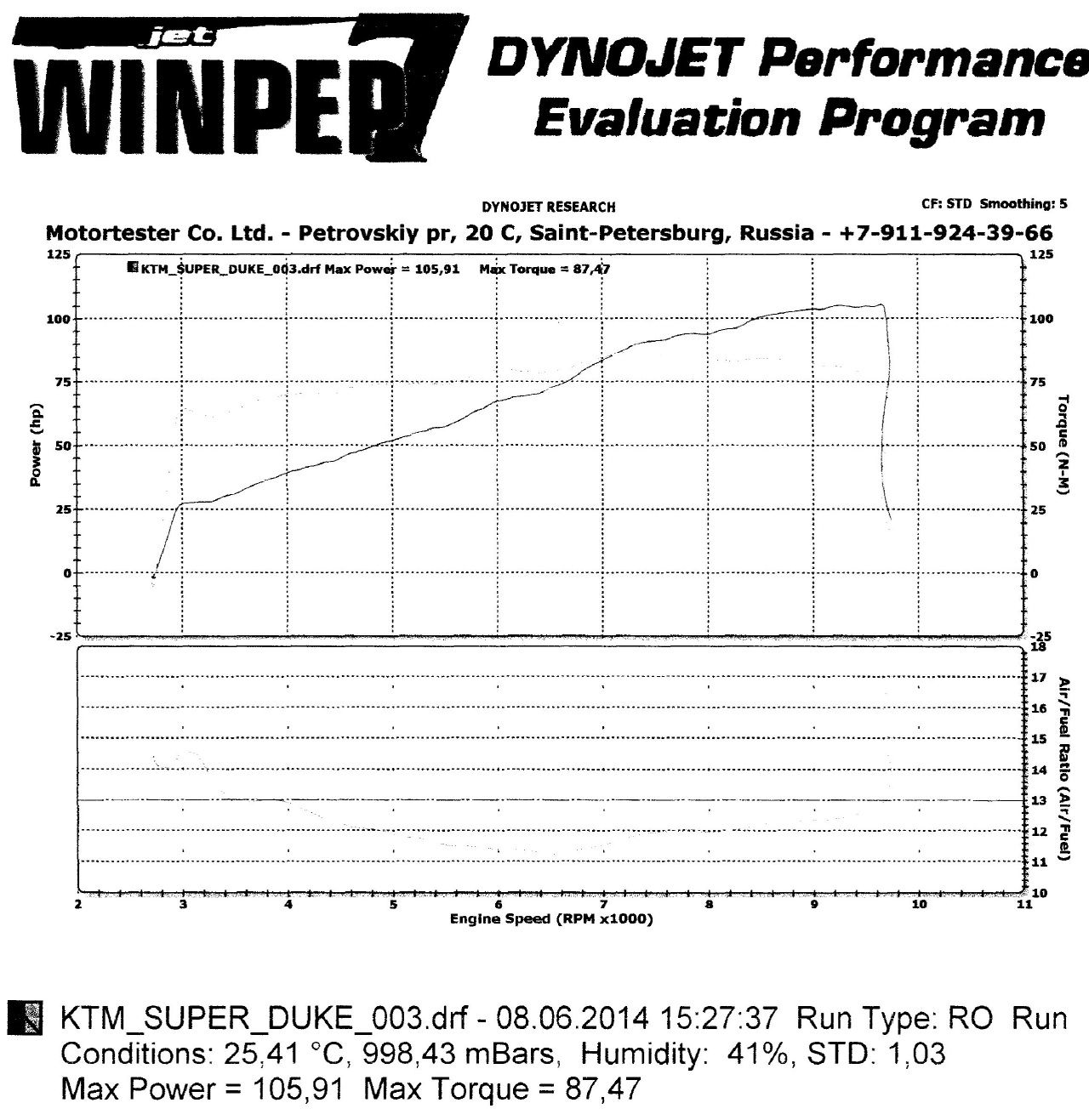

Добавлено (09.06.2014, 09:01)
На выходные решил съездить на диностенд. У нас в городе открылось официальное представительство DynoJet, так что сам (мото-)бог велел... Все удовольствие - 3000 рублей.
Приехал. Хозяин конторы, который всем этим заведует, отнесся ко всему слишком серьезно - переписал все коцки на мотике, записал пробег, год, VIN, даже права мои и ПТС отксерил зачем-то... В общем, 40 минут ожидания в салоне - и у меня на руках распечатка по моему мапеду. На заднем колесе почти 106 сил - это вполне нормально, если на валу 120. А вот крутящий момент - почему-то всего 87,5 Нм surprised
Также дали распечатку состава смеси - аццки богатит, начиная с 3500 об/мин и до упора cry Вариантов несколько, в порядке уменьшения вероятности причины - воздушный фильтр, топливная карта, свечи. Посоветовал съездить к официалам и перезалить карту под прямотоки - они дают обеднение на средних оборотах и верхах. Поехал к ним, перезалил карту под "афтермаркетный выхлоп" (так прямо дословно и написано в их диагностическом компе). Действительно помогло, хотя первые пол-минуты я никаких изменений не заметил. На ручку газа теперь реагирует гораздо лучше, какое-то подобие подрыва появилось, разгоняется быстрее - уже от автомобилей уезжать стало намного проще... Правда, и вибрировать еще больше стал...
Интересно - какой контрацептив пишет такие унылые говнокарты на такие резвые мотоциклы? Руки ему обрубить топориком по самые плечи, как Венере Милосской...
На этой неделе должен прийти воздушный фильтр и свечи - махну и посмотрю, что да как. Тоже должно помочь... Свечей, кстати, на этот мотоцикл нет в продаже нигде. КТМовские свечи невзаимозаменяемые ни с одной моделью мотоцикла, как оказалось. Даже с другим моделями КТМов. И стоят по 1100 рэ за штуку.
Дальнейшие возможные варианты апгрейда этого мапеда - полная моторная диагностика, установка SAS-plate вместо одноименного клапана, обход лямбда-зонда, установка DynoJet Power Commander III (старшие версии на этот мотоцикл не поставить), написание топливной карты конкретно под мой мотоцикл с учетом оптимального состава смеси. Понятное дело, все это делается с применением диностенда, иначе это впустую потраченные время и деньги. На все это надо примерно 30 тысяч. Если покупать прямотоки и нулевик - еще 40 сверху. Надо подумать - 70 тыров на дороге не валяются...
На данный момент считаю, что все вышеуказанные мероприятия лишние - вроде мапед поехал кое-как... Через неделю посмотрим, хватит ли мне динамики.
Пообщался с ездившими на тест-драйвы пердюка 1290 - в стоке он задушен почти вдвое и еще более тупой, чем мой пердюк с самой первой топливной картой. Нифига они не поняли по его управляемости и возможностям. Просто большой мотоцикл с большим мотором - и всё. До первого ТО - это УГ за лям. От так...
bormancbrДата: Понедельник, 09.06.2014, 10:28 | Сообщение # 41
Диво дивное... Всю дорогу боролись с обеднением из-за нулевика и прямотоков и ставили коммандеры для обогащения - а тут всё наоборот: стоковая богатит, прямоточная беднит... Что-то КТМовские айтишники слишко увлекаются взбадривающими препаратами... )))
zviadiДата: Среда, 11.06.2014, 08:42 | Сообщение # 42
Сообщений: 6488
Так если обогатить слишком - он и ехать не будет. Только бензин жрать и стрелять выхлопом на сбросе газа.
В общем, по факту карта для прямотоков богатит меньше, чем стоковая. Почему так происходит - вопрос к писателям.
Блин, отсканировал распечатку с диностенда - нихера не видно, кроме графика мощности...
Оптимальный состав топливо-воздушной смеси "шоб валило" должен быть 13:1 (не путать со стехиометрическим). Почему так - не знаю. Мне объясняли, но я не очень понял... Даже на нижнем графике (Air/Fuel Ratio) эта линия штрих-пунктиром нарисована.
У меня же почти во всем диапазоне оборотов соотношение "воздух-топливо" - 11,3:1...12:1. Лямбды-шлямбды работают.
В итоге - все работает, но мапед не едет. Значит работает неправильно.
После карты под прямотоки он хоть как-то поехал... Не дорса конечно, но уже близко. Хотя бы до 4500 об/мин дерготни раза в два меньше стало, т.е. какой-то момент появился. А то было там дай бог 50 Нм... У большой дорсы там под 90 Нм, на всякий случай. Так что не удивительно, что КТМ по сравнению с ней не едет...
Вообще мне было сказано, что мотор короткоходный, момента внизу там быть не может в принципе, как ни старайся. Хочешь, чтоб валило - крути 7000 об/мин и выше. Или покупай другой мотоцикл.
Добавлено (10.06.2014, 08:38)
И все-таки он поехал! Вчера гонял по кольцевой, постоянно держал стрелку в районе отсечки. Очень быстро стал набирать обороты по сравнению с тем, что было на прошлой неделе со стоковой картой. Среднюю скорость держал под 170, местами разгонялся до 190. Все-таки прошивка помогла... Это хорошо. Однако мапед колбасит на ветру и в колеях, когда едешь со скоростями за 160. Начинаешь его валять в поворотах - слишком легко он падает в них... При такой скорости это уже недостаток, а не достоинство, ибо когда колбасит и сносит ветром в наклоне - как-то не очень приятно...
