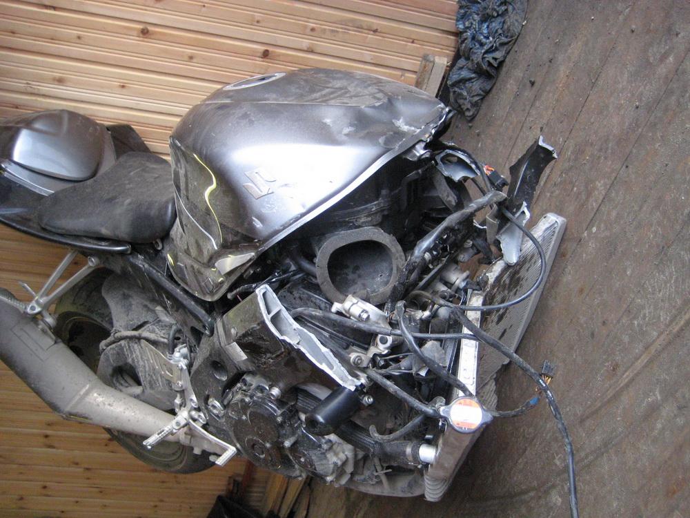

С рамой там не всё просто - она состоит из огромного литого элемента рулевой колонки, литых хвостиков крепления маятника и маааленьких штампованных боковинок. Вот от этих боковинок у америкосов начали отрываться литые элементы рулевой. Японцы авральным порядком сварганили усилитель, который клеился под раму и перекрывал проблемное место. Я его заказывал и ставил сразу, во избежании раздвоения))

И вот что происходило с рамами:
Этот явно после ДТП, но место разрыва то же самое.

На кикстартере кто-то приводил фотку немецкого жыксера К8, неудачно переехавшего лежачего полицейского на скорости под 80 кэмэчэ. В итоге рама пополам. То ли брак, то ли усталость металла... В общем, всё обошлось, наездник отделался легким испугом.
Тамошний народ позабавила толщина стенок рамы - миллиметра три наверное...

Джика весьма и весьма неплохой мот. Косяки с рамой были, насколь знаю из-за непровара на некоторой серии мотов и вылазили и без всякого вилли. У кав были подобные проблемы на существенно большем модельном ряде.
