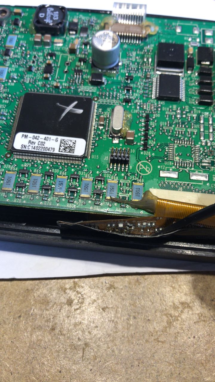

С приборкой всё плохо - сгнил шлейф, идущий на ЖК-экран. Говорят, влага попала внутрь... шлейф какой-то хитрожопый - по нему не только электрический, но и цифровой сигнал идет.
Так-то поменять его - дело полу-часа. Тока в наличии такого нет нигде...

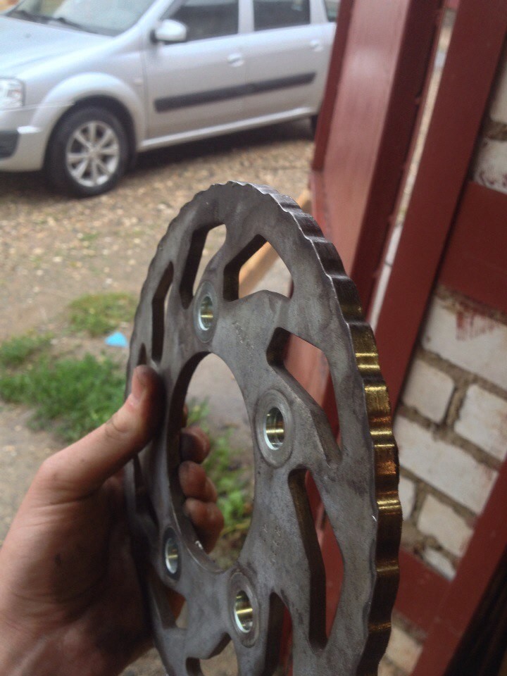

zviadiДата: Понедельник, 24.09.2018, 08:12 | Сообщение # 371
Сообщений: 6475

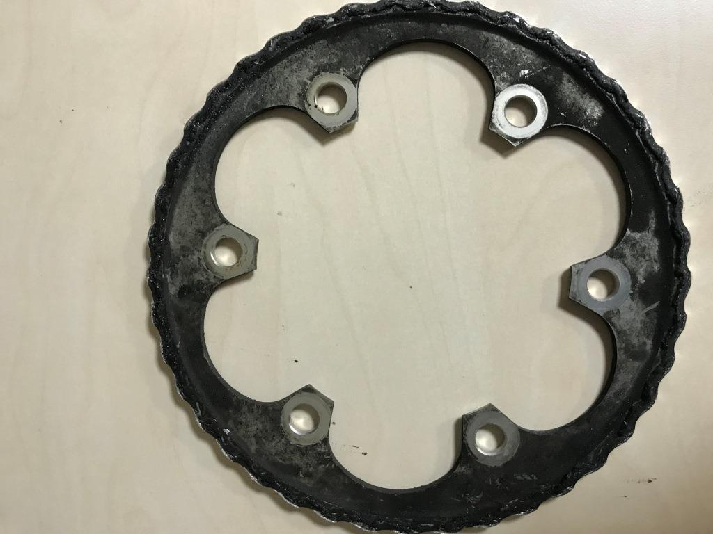

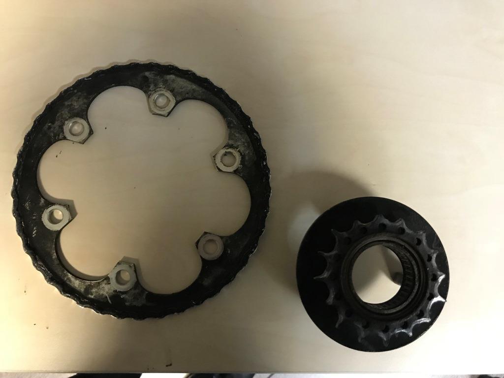

Старые звезды:
Может рано поменял и еще надо было поездить?
Прикрепления: 0673403.jpg (81.9 Kb) · 9536555.jpg (60.6 Kb)
honleyДата: Понедельник, 24.09.2018, 08:30 | Сообщение # 372
Город: Балашиха МО
Мотоцикл: Revere
Сообщений: 52
Это уже даже не звезда, а волнистая окружность. И на этом можно тронуться с места и поехать?
zviadiДата: Понедельник, 24.09.2018, 14:58 | Сообщение # 373
Сообщений: 6475
Можно, если трогаться на четвертой передаче и поменьше трогать ручку газа. Еще и обгонять в поворотах можно почти всех...

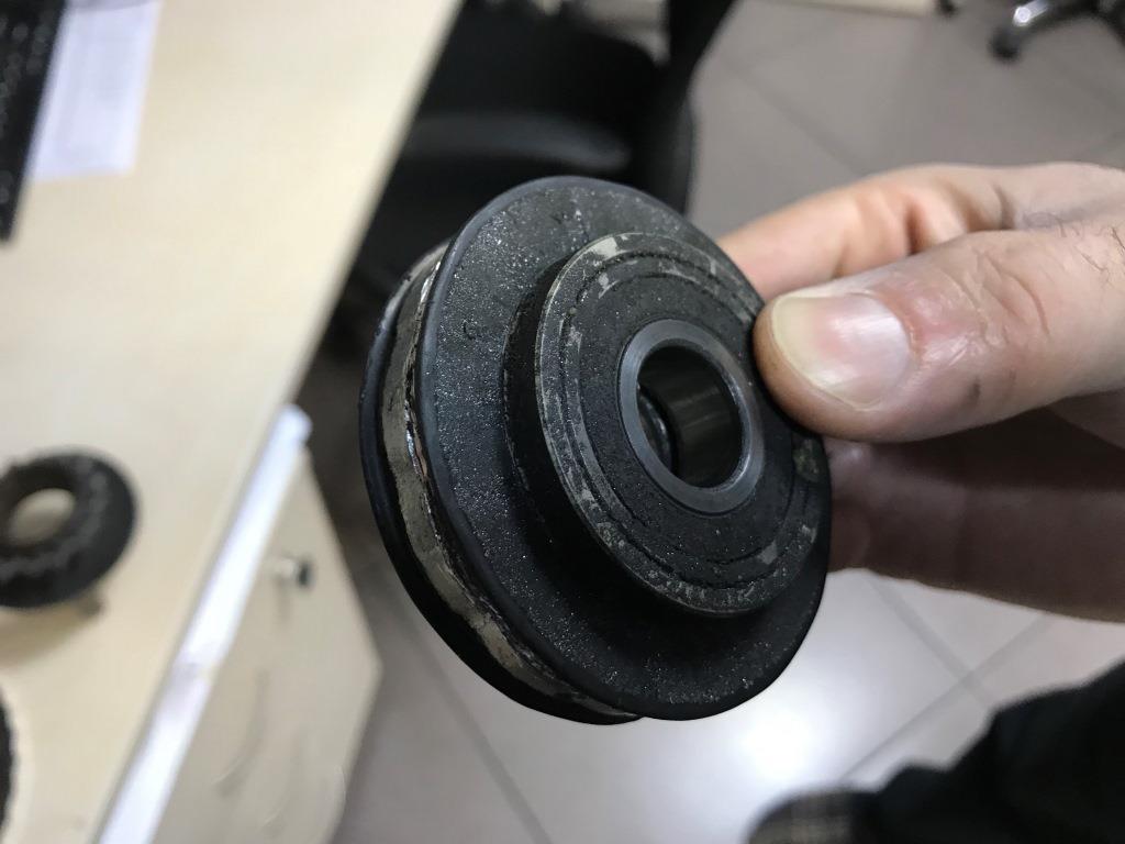

Задняя звезда реально весит грамм сто - и это не преувеличение! Как она столько ходит - загадка... Передняя больше килограмма весит.
Ролик натяжителя цепи сточился сантиметра на полтора в диаметре surprised У нового ролика алюминиевый обод выступает миллиметров на пять за край резинового обода:
Вот что с ним стало после 35,5 тысяч километров пробега:
Там еще и от гасителей крутильных колебаний передней звезды одна труха осталась... высыпались просто из наружного корпуса звезды. Новые туда с силой запихивать надо. Я купил упаковку на 10 штук (меньше не продается) - теперь барыжить этими гасителями можно biggrin , мотоцикл столько не проездит, сколько их куплено.
Прикрепления: 0370169.jpg (200.7 Kb) · 3629768.jpg (213.6 Kb) · 7004850.jpg (71.5 Kb)
