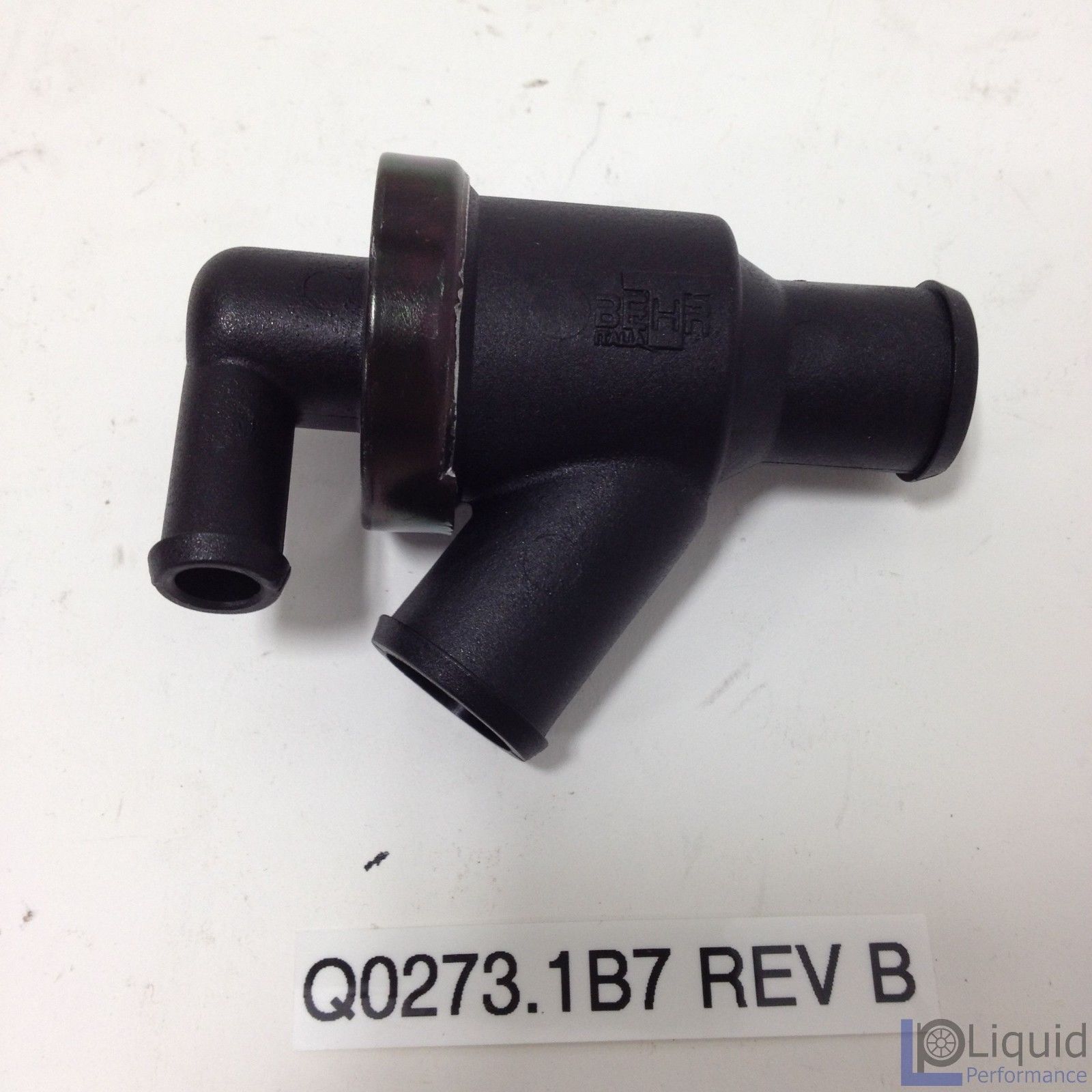

Итак, термостаты сняли и прокипятили, скорее для самоуспокоения - с ними визуально все в порядке. Левый, который отвечает за задний цилиндр, вроде как-то плоховато открывался. Посмотрим, что будет дальше...
В принципе, оригинальные термостаты есть в продаже, цена им - 50 долларов за штуку. Но опять в РФ слать не хотят angry При том левый и правый термостаты имеют разные партнамберы, а с виду ничем не отличаются. Производитель - немецкий Behr Hella. Это всё, что на них написано - остальное вытравлено, чтоб не догадались, от какого они авто.
Не смог нигде найти, что это за термостаты.

Диаметр патрубков на термостат напиши. Похоже на что-то мерседесовское.
zviadiДата: Суббота, 04.08.2018, 00:47 | Сообщение # 348
Термостаты уже установлены - не снять с них размеры... теперь только в следующий раз, когда накроются.

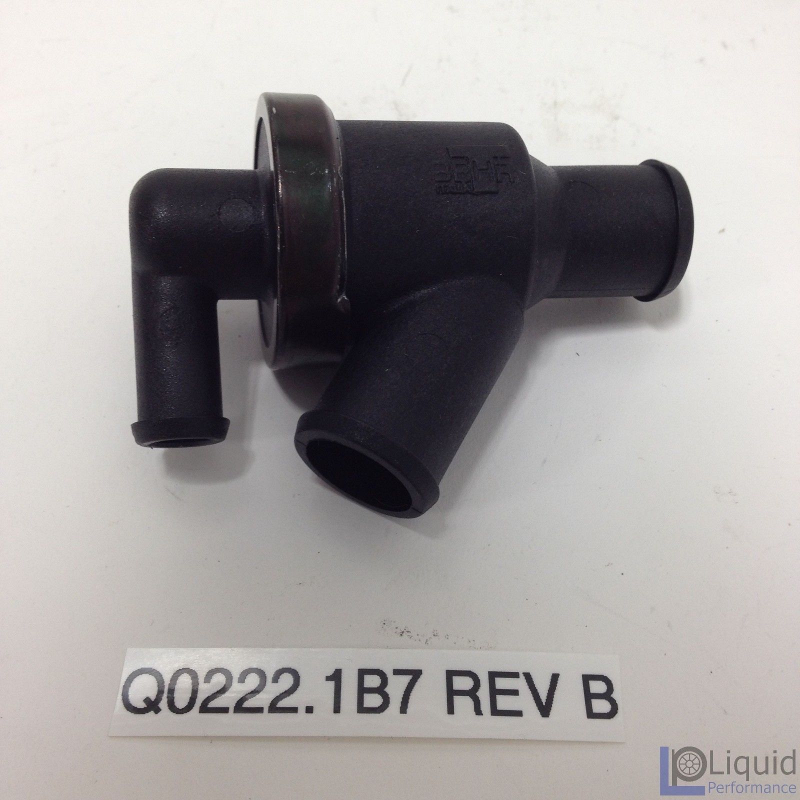

Патрубки-то измерить не помешает. Что на входе, что на выходе?
zviadiДата: Пятница, 17.08.2018, 22:54 | Сообщение # 358
Да, точно - я уж и забыл про это...
Патрубок, который изогнут под 90 градусов, имеет посадочный диаметр 12 мм, оба других - прямой и под углом 45 градусов - имеют диаметр 21 мм.
Общая длина термостата - 86 мм. По весу - грамм сто, не больше.

14-24-24 и углы выходов не туда. Это дополнительный на систему предпускового подогревателя дизельной цешки. Где-то там и надо поискать, может с факенвагена или просто вебасты какой-то. При случае посмотрю в каталоге. А так собрать аналог по месту под что-нибудь более распространенное. Но это для любителей колхоза, я бы попробовал shutup , но до Химок несколько неблизко, увы yes
zviadiДата: Воскресенье, 19.08.2018, 12:49 | Сообщение # 360
Ну я так примерно и думал, что какой-то термостат какого-нить кондея или пускового подогревателя. Радиаторы у этого мотика тоже от чего-то подобного или даже от скутера китайского, все отличия - в чуть иных патрубках.
Эрик наверное заказал партию в тысячу-полторы штук этих радиаторов и термостатов у производителя по ограниченному спецзаказу - ему и сделали. А в каталоге производителя таких моделей и партнамберов нет и не будет никогда, как нет, например, лямбда-зондов на бьюэлл этот в бошевском каталоге.
Так что придется искать оригинал либо колхозить.
