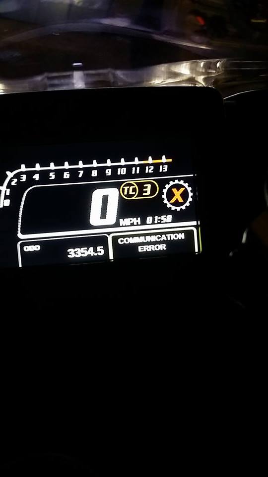

Поставил приборку, сунул разъем, прикрутил ветровое стекло, поехал проверять. Не успел 10 минут проехать - на приборке погасли все надписи, вместо указателя передачи возник красный косой крест и надпись "Communication Error".
Вот такая вот картина на приборке (взято с американского бьюэлл-форума):
И поворотники со стопом не работают surprised Ехать-то можно, но как-то стрёмно... Развернулся, поехал обратно в ремзону. Сначала думали, что мозги приборку потеряли. Сняли клеммы АКБ, потом опять поставили - пофиг. Я даже пульт разобрал, который за поворотники отвечает - думал с ним что не так. Его ж переставляли во время замены клипонов... И тут я вспомнил, что когда вставлял разъем в приборку, как-то он слишком легко вставился и не защелкнулся. Снял ветровое стекло - и двумя пальцами легко вытащил этот разъем. Пришлось со всей силы его туда запихивать - действительно нужно приложить такие нехилые усилия! Приборка заработала нормально, поворотники и стоп-сигнал тоже появились. Однако оригинальное решение - наличие приборки на борту никак не влияет на ездовые хар-ки, зато светотехника не пашет. Забота о безопасности штоле? Более тупо это было реализовано только на большой дорсе, когда из-за перегоревшей лампочки в поворотнике мапед выдал "URGENT SERVICE" cry
