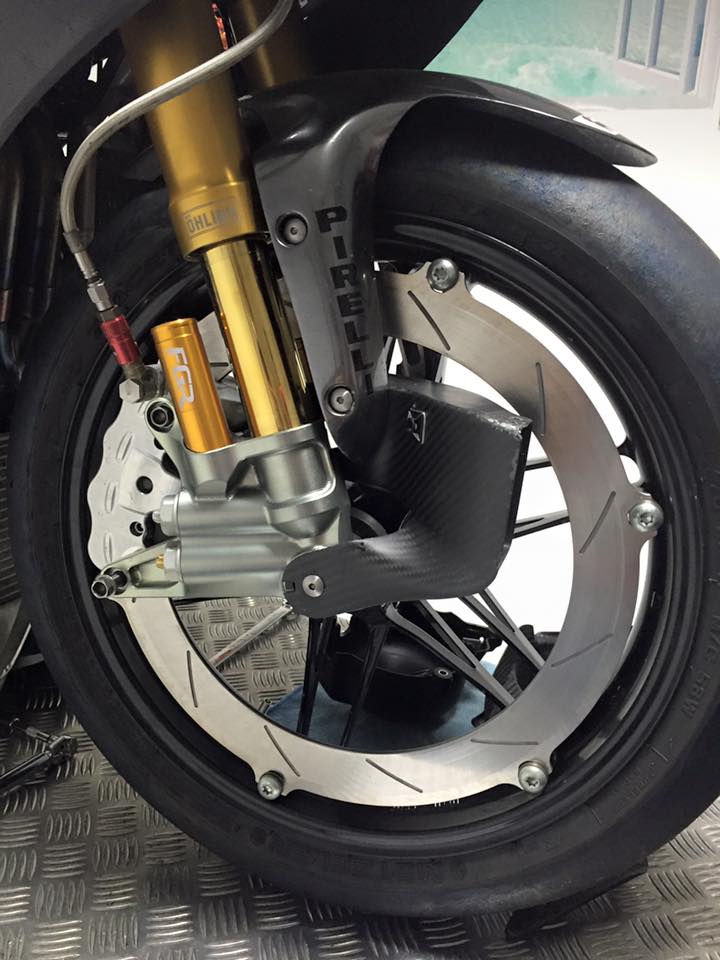

Передний суппорт мотоцикла WSBK:

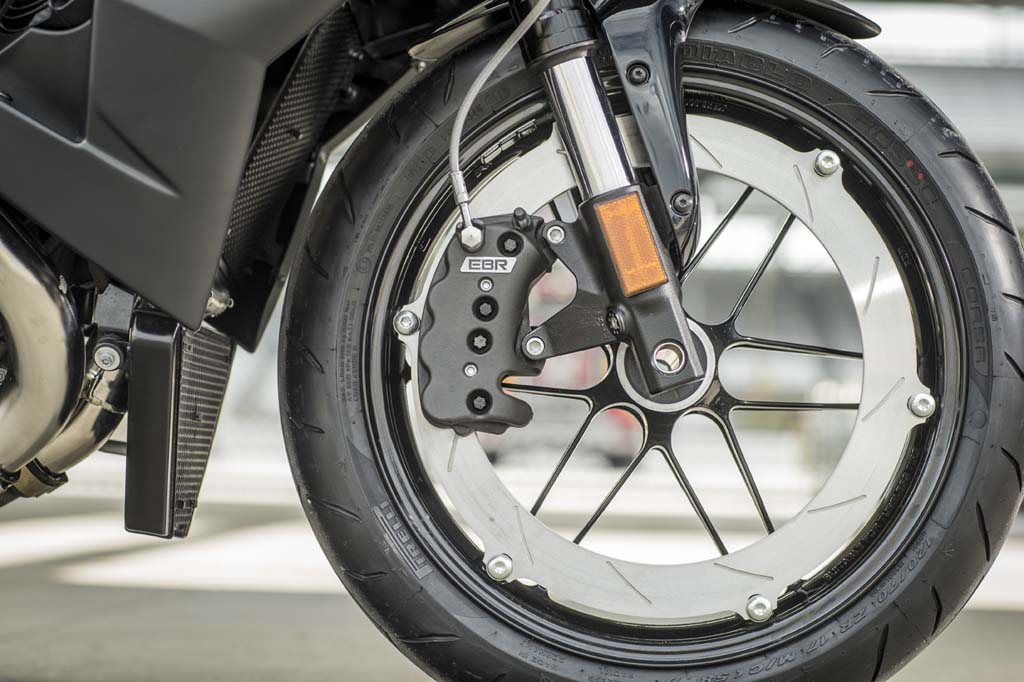

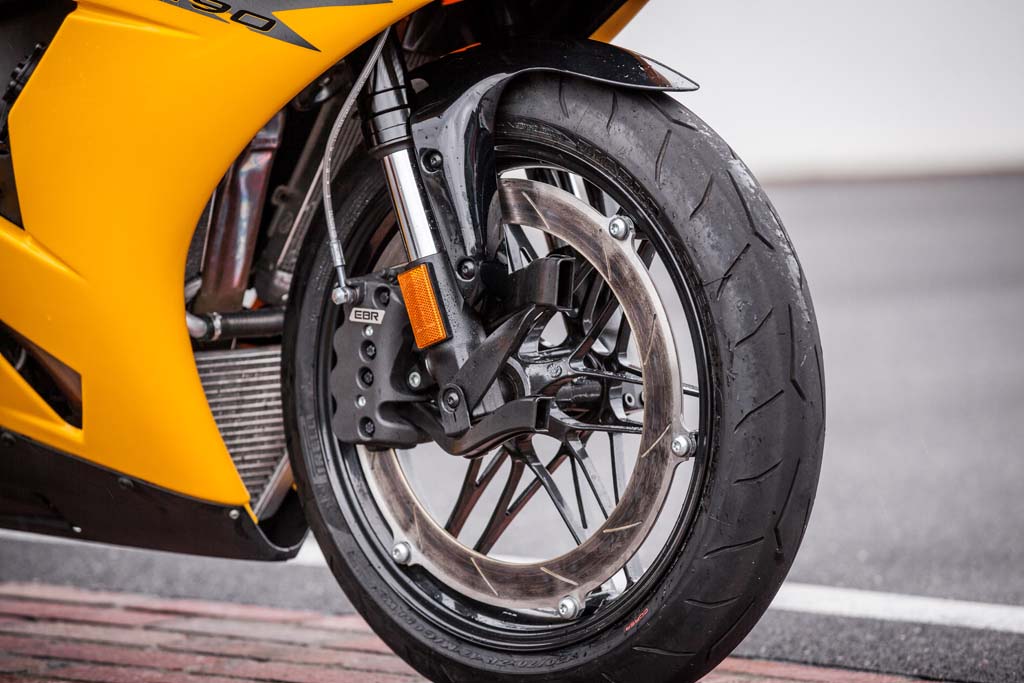

Для сравнения - стоковый передний суппорт:
Интересен тот факт, что тормозные диски одинаковые, что на гоночном мотоцике, что на гражданском. Значит эта конструкция вполне жизнеспособна для использования в гонках. А вот что это за такой хитрый и маленький 8-поршневой гоночный суппорт - загадка.
Карбоновые тормозные диски регламентом WSBK запрещены.
Прикрепления: 1183927.jpg (81.4 Kb) · 0305708.jpg (124.9 Kb)

zviadiДата: Суббота, 05.11.2016, 11:46 | Сообщение # 289
А родной не 8-ми?
Тоже восьмипоршневой, но у него конструкция иная и точки крепления.
Еще дефлектор, видимо, не зря поставили для дополнительного обдува.
Он и на стоке есть:
Прикрепления: 2046753.jpg (120.1 Kb)
