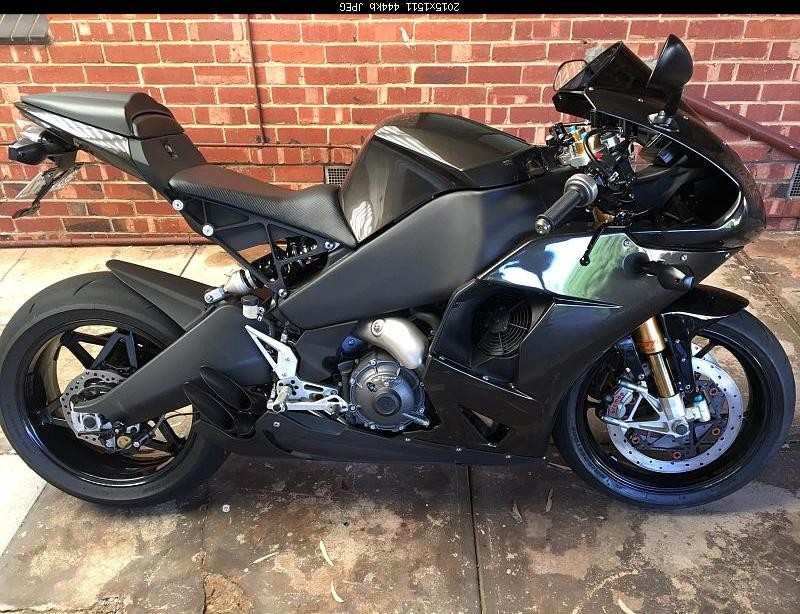

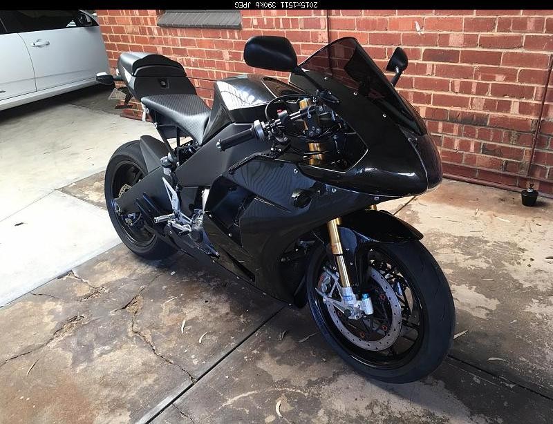

Юзер из Аделаиды переделал свой RX под обычный двухдисковый тормоз:
Вилку поставил Ohlins (похожа на вилку от RSV4 Factory), суппорта - Брембо М4, колесные диски от Туоно, траверсы - от 1190RS.
Недешевая переделка... Даже жалко ездить на таком мотоцикле - он же запачкается и поцарапается wink
И еще заметил, что почти все юзеры RXов ставят ветровое стекло "дабл-баббл". Потому что дубасить со штатным стеклом быстрее 200 кэмэчэ против ветра - это пиздец.
Прикрепления: 8055592.jpg (153.9 Kb) · 6215256.jpg (175.8 Kb)

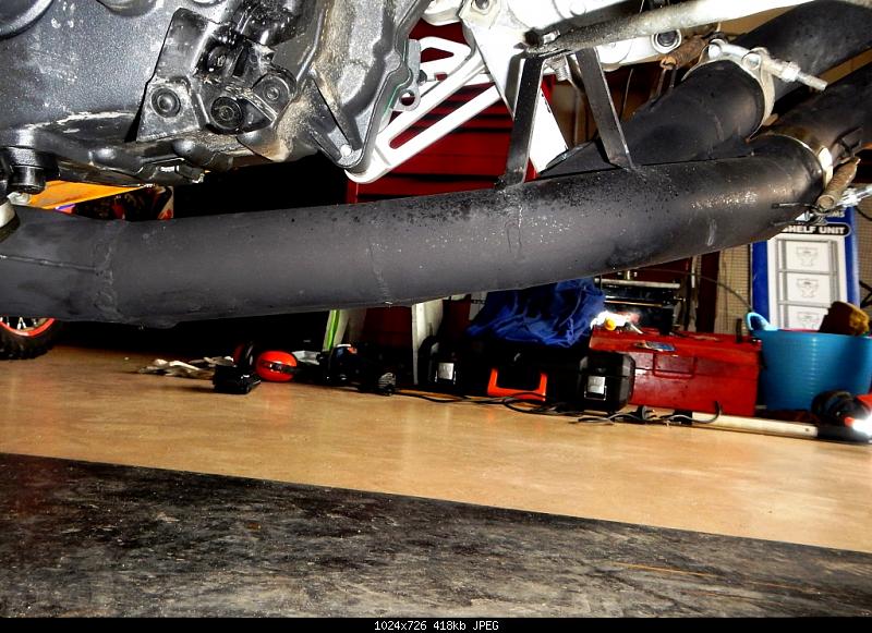

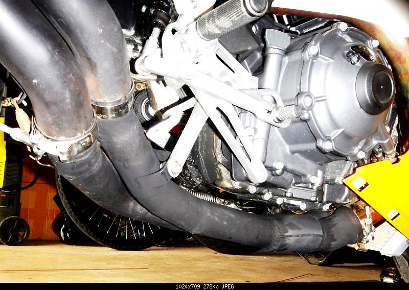

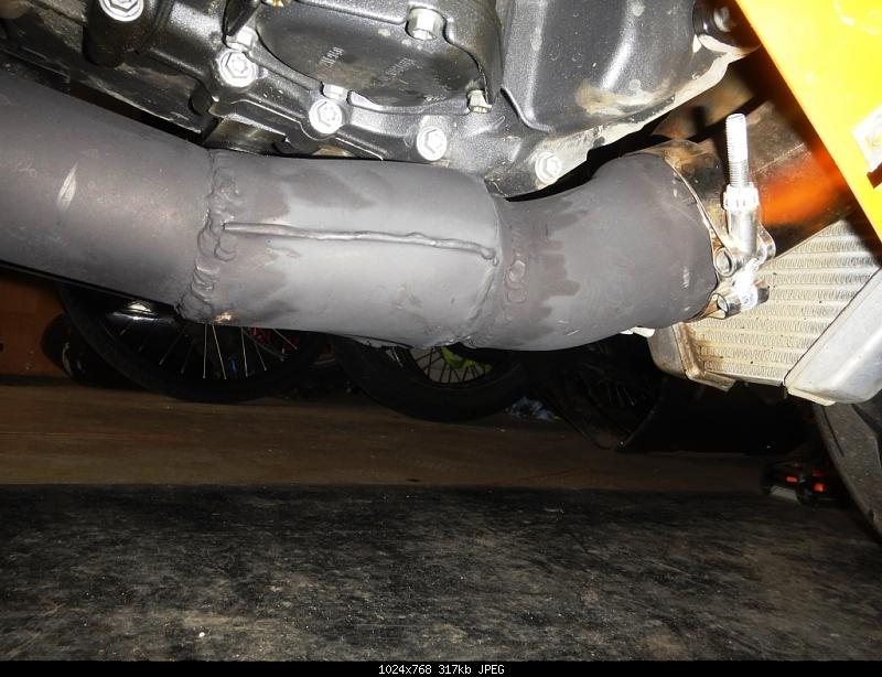

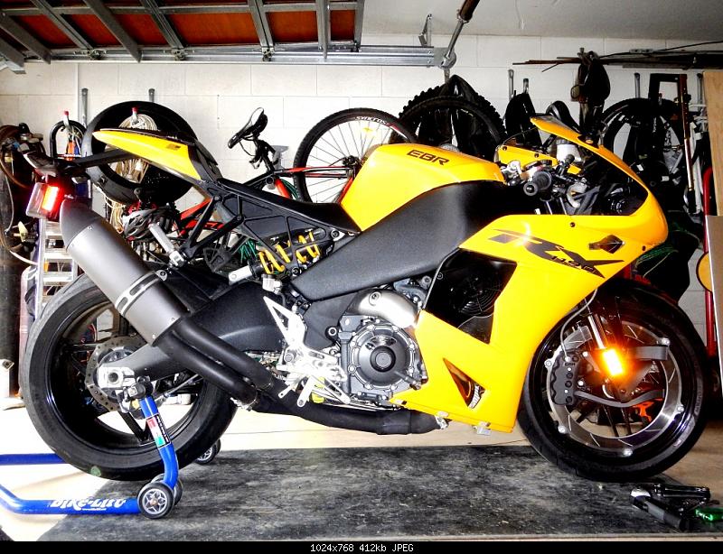

Еще одна доработка выхлопной системы юзером из Новой Зеландии:
Это то, что хочу сделать я, ибо периодическая проверка ушей глушителя на предмет их обрыва уже поднадоела. Ну и задно долой килограмм шесть.
Опасаюсь только, чтобы движок не запороть - мало ли какие там чудеса со смесью могут происходить при такой переделке... А двигатель этот очень быстро раскручивается, да и езжу я часто на краю тахометра.
Владелец мотоцикла утверждает, что все в порядке, низы появились... при езде на третьей передаче на 60 кэмэчэ surprised ХЗ, что это за езда такая... Наверное, в стиле видео про SX тремя постами выше.
Прикрепления: 1124348.jpg (117.9 Kb) · 7875342.jpg (92.0 Kb) · 9878288.jpg (72.9 Kb) · 5994187.jpg (93.7 Kb)
viperДата: Четверг, 27.10.2016, 15:54 | Сообщение # 284
Хрень какая-то... По идее, низы пропасть должны были. Да и такое близкое расположение труб друг к другу приведет к тому, что они будут от вибрации задевать сами об себя и издавать неприятный звук.
zviadiДата: Четверг, 27.10.2016, 15:59 | Сообщение # 285
Между ними скорее всего перегородки приварены. Мне такую же конструкцию грозились сваять, даже из титана могут сделать.
