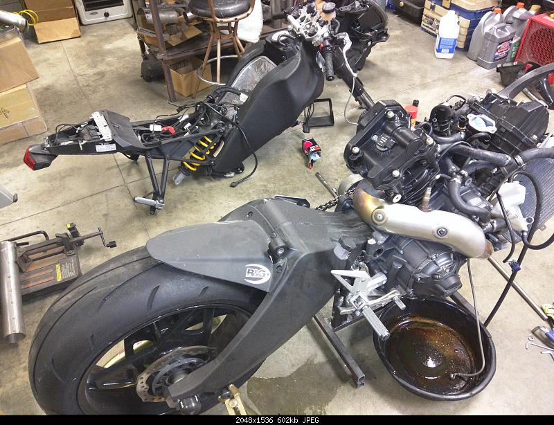

Навестил сегодня мотоцикл.
Предполагаемая причина выхода из строя лямбды заднего цилиндра - подсос воздуха через сантиметровую щель между корпусом дроссельной заслонки и впускным патрубком заднего цилиндра. При разборке мотоцикла открутили передний патрубок - и просто сняли дроссель руками. Он не был закреплен surprised
Почему так получилось - непонятно. То ли от вибраций открутился крепежный хомут, то ли соскочил резиновый патрубок, соединяющий дроссель и впускной коллектор. А может это последствия того, что мотоцикл уронил...
Завтра-послезавтра должны все собрать - вот и посмотрим, в подсосе воздуха было дело или нет...
Добавлено (12.08.2017, 22:09)
Забрал мапед из сервиса.
Действительно дело было в подсосе воздуха! Придется теперь при каждом обслуживании воздушного фильтра проверять крепеж дроссельных заслонок.

Нарыл картинку, как продвинутые пользователи готовят мотоцикл к регулировке клапанов:
Мне это предстоит в апреле-мае...
Прикрепления: 2837647.jpg (110.6 Kb)

Судя по сервис-мануалу, располовинивание этого мотоцикла - стандартная процедура. Только так можно добраться до переднего цилиндра, например.

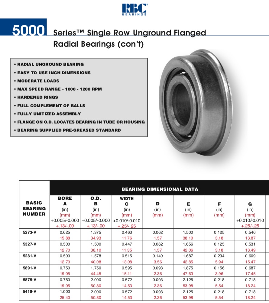

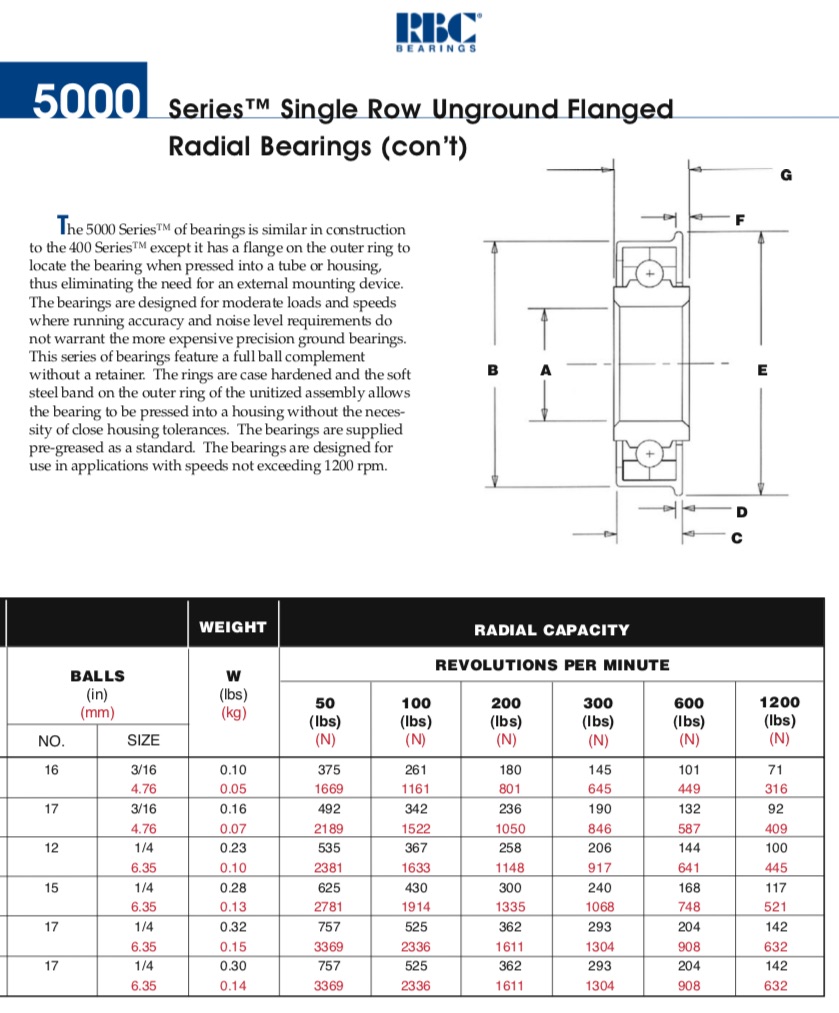

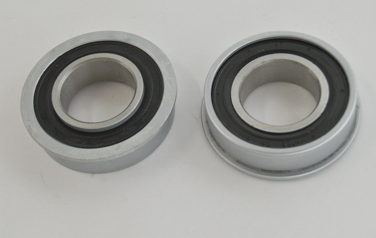

Есть проблема с подшипниками рулевой колонки - оригинальные имеют наружные бортики, дюймовые, стоят дорого и те, кто продают запчасти на EBR, ломят за доставку аж 195 долларов. Пообщался с американцами - вроде должен подходить подшипник от бьюэллов 1125.
Нашел неоригинального производителя - это фирма RBC, модель подшипника - NICE 5418V. Эрик выебнулся круто, конечно... чем ему обычные SKF не угодили? Влепил бы от какого-нить япономота - и все дела.
Попросил промерить оригинальные, если совпадут по размерам с каталогом NICE - можно брать.
Добавлено (25.06.2018, 18:05)
Оригинальные не совпали, пришлось покупать за 74$ от бьюэлла 1125 (партнамбер E0002.1AM) + еще 59$ за доставку.
В течение двух недель должны прийти.
Посоветовали наколхозить подшипники рулевой от Триумфа Дайтоны 955 - они имеют проточку под стопорное кольцо. Проточить вал рулевой колонки и посадочное место в раме на две десятки. Но чета неохота пилить мапед... лучше уж две недели подождать, тем более там с глушителями разбираются...
