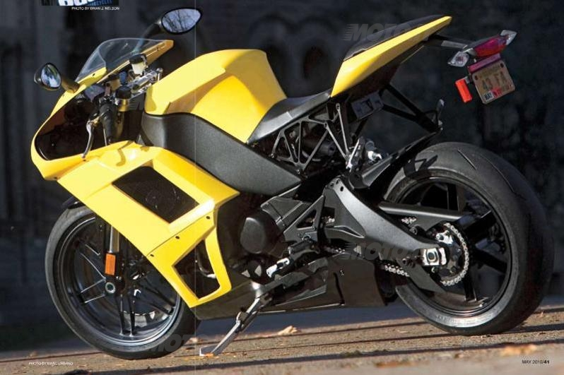

Предшественник 1190, так и не пошедший в серию - Buell Barracuda:
Эдакий гибрид 1125R и 1190RX...
161 кг сухого веса, 157 сил и 113 Нм.
На первой фотке за рулем сам Эрик.

viperДата: Среда, 05.08.2015, 14:45 | Сообщение # 67
Хвост, бугель, рама, подножка - вот прям такие же.
zviadiДата: Понедельник, 10.08.2015, 15:40 | Сообщение # 68
Сообщений: 6475
...фальшбак, маятник, передний колесный диск, крыло, хаггер, вилка, амортизатор, траверсы, демпфер.
1190 даже красивее получился, ибо более обтекаемый и морда узкая.

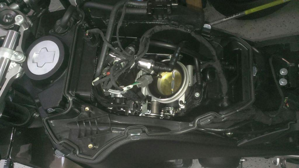

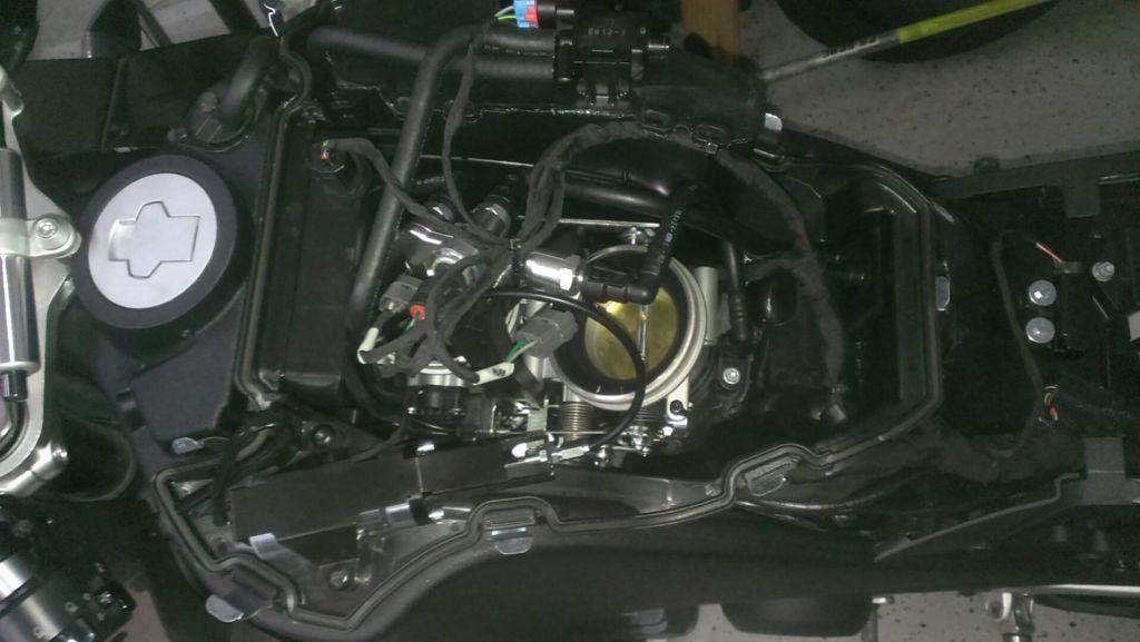

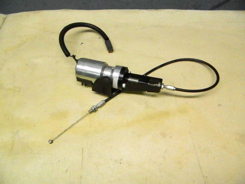

Решил заняться небольшим тюнингом.

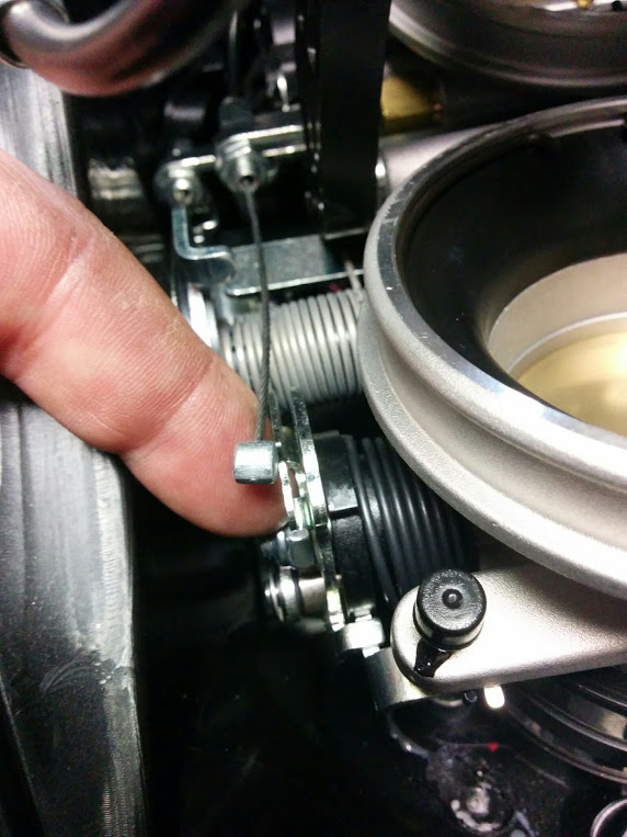

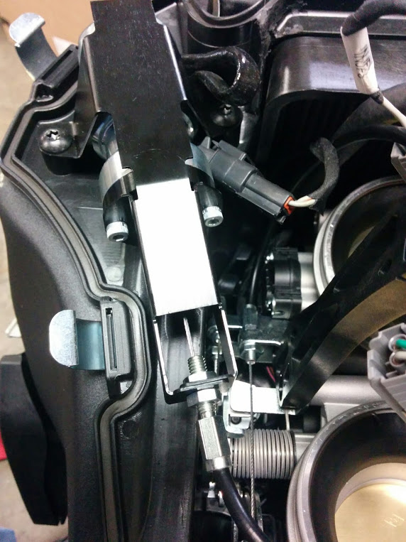

В мотоциклах Эрика установлена приблуда под названием "Active Intake Control":
Представляет из себя солеонид с тросиком и кронштейн. Весит он чуть больше килограмма и по команде мозгов ограничивает угол открытия дроссельных заслонок при резком открытии газа на малых оборотах двигателя путем противоположного воздействия тросика на кулису дроссельных заслонок. Нужно это для того, чтобы снизить уровень шума, воспроизводимого мотоциклом на низких и средних оборотах (до 4850 об/мин), иначе его не допустят к эксплуатации на ДОП. Т.е., ради пары децибелл жертвуют приемистостью и обратной связью с рукояткой газа на низах и средних оборотах.

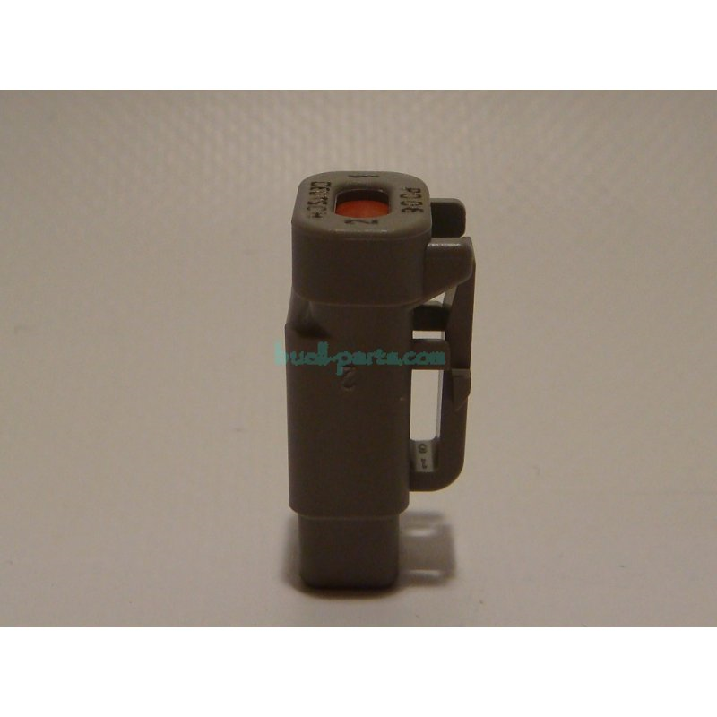

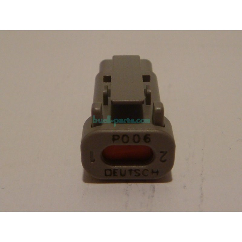

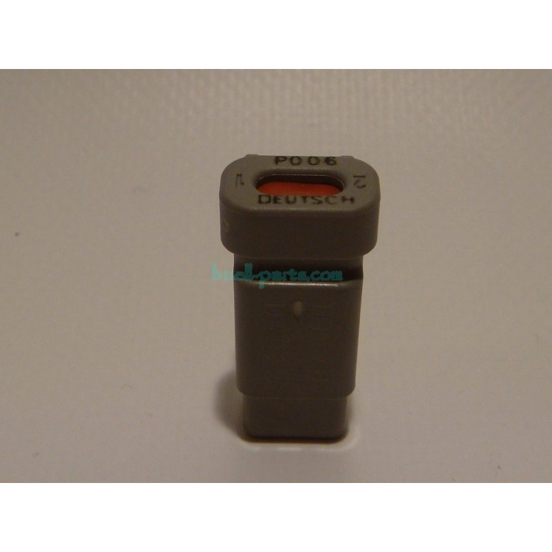

Просто так снять соленоид и отсоединить его электрический кабель нельзя - на приборке сразу загорается значок "джеки чан". Чтобы не светилась ошибка, нужна заглушка-резистор (партнамбер Y0248.1AM) стоимостью в 10 баксов, которую мне уже неделю не удается нигде купить - то ее нет в наличии, то не шлют в РФ, то стоимость пересылки этой фитюльки доходит до 150 баксов surprised
Поэтому пока сделал так - снял тросик этого соленоида с кулисы дроссельной заслонки, он просто свободно лежит возле кулисы внутри эйрбокса (после двух недель езды никуда его не накрутило и газ не заклинило wink ):
Надеюсь в ближайшее время всё-таки купить этот грёбаный резистор и убрать соленоид с приводом совcем.
Фотки до удаления соленоида:
...и после:
По ощущениям мотоцикл на холостых и низких оборотах звучит чуть громче и реагирует на газ резче, исчез эффект резиновой рукоятки газа, но зато появился провал в районе 5000 об/мин, если ехать на постоянных оборотах. Т.е. как раз там, где срабатывал этот соленоид. В принципе, я так почти не езжу, кроме как по пробкам.
Хера себе соленоид... Судя по размеру, он заточен серьёзно бороться с накручивающим газ могучим гонщиком))))
zviadiДата: Среда, 12.08.2015, 11:47 | Сообщение # 71
Сообщений: 6475
Реальный вес - 1200 грамм. Америка... Такая же байда стоит и на 1125, и на ХВ12.
Её работа на низких оборотах весьма заметна, на самом деле.
Немец с АФ1 помог в приобретении заглушки с резистором - 12,5 евро с доставкой. Сегодня буду оплачивать... Как раз к ТО-10000 придет из Германии.
Что-то после отключения троса соленоида по жаре мотоцикл странно заводится - обороты сразу подскакивают до 4000 об/мин и не падают по мере прогрева. Раньше такого не наблюдалось - всегда сразу после пуска было 2500 об/мин и потом обороты постепенно падали до холостых. Приходится чуть трогать рукоятку газа при прогреве - тогда обороты начинают опускаться.
Может в температуре воздуха дело, может в отключенном соленоиде...
