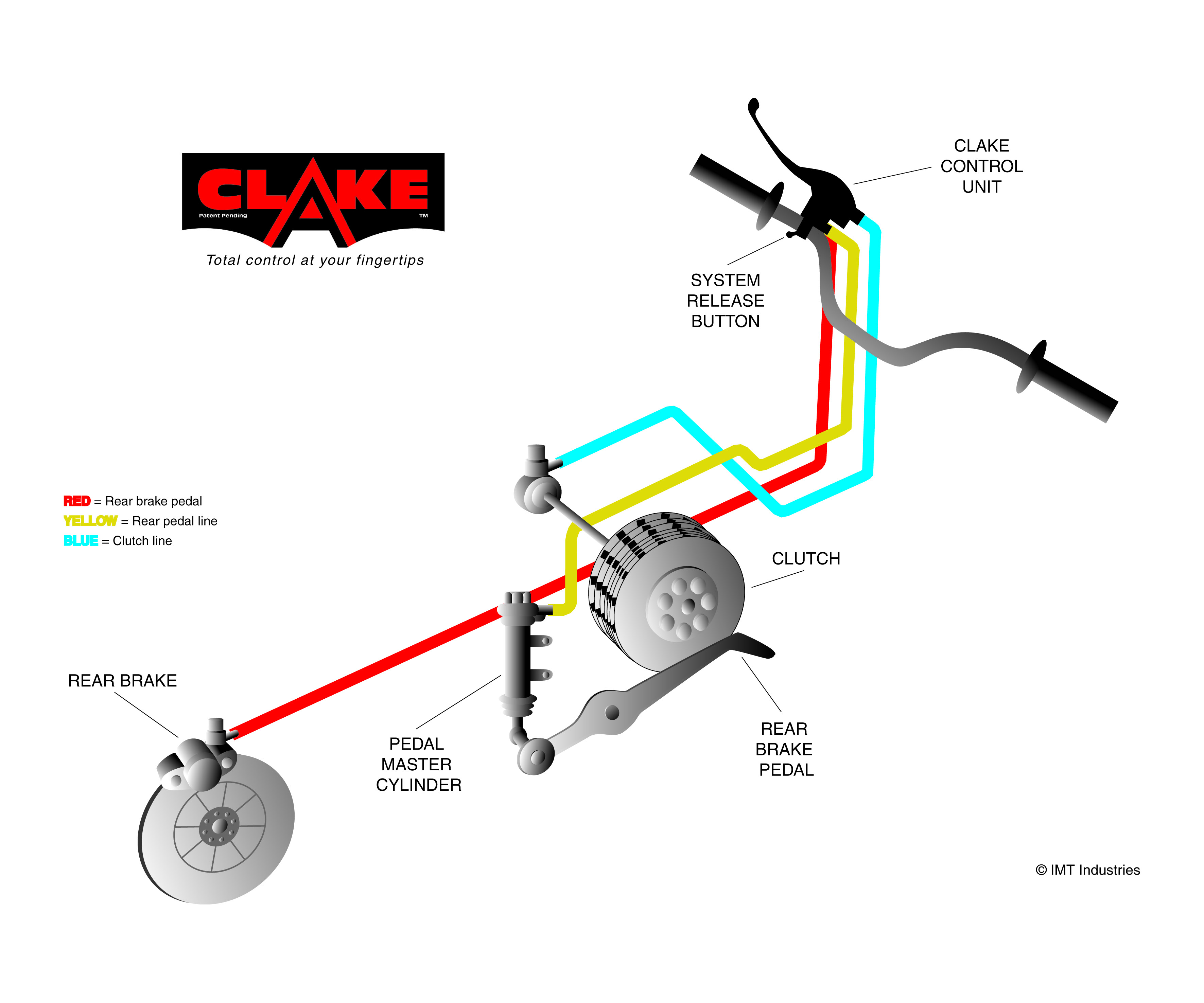

zviadiДата: Понедельник, 21.09.2015, 23:36 | Сообщение # 102
Сообщений: 6475
Комбинированная система "сцепление-задний тормоз". Левый бачок из этих двух - от гидропривода сцепления, правый - от гидропривода заднего тормоза.
Например: http://www.clake.com.au/product/clakelhrb-one-standard/
Но здесь бачки объединены с машинками.
Принцип работы:
Прикрепления: 5757535.jpg (759.0 Kb)
SWraithДата: Вторник, 22.09.2015, 02:13 | Сообщение # 103
zviadi, т.е при выжиме рычага сцепления срабатывает еще и задний тормоз? И когда жмешь на педаль тормоза - сцепление?
zviadiДата: Четверг, 24.09.2015, 09:36 | Сообщение # 104
Сообщений: 6475
Да, эта система может использоваться только при наличии на мотоцикле слиппер-клатча:
http://www.clake.com.au/clake/
Есть более продвинутая система с двумя рычагами:
http://www.clake.com.au/clake-two-dual-standard-control/
Здесь степень использования заднего тормоза по сравнению со степенью использования сцепления варьируется гонщиком в зависимости от места нажатия на рычаг surprised
С сайта:
"Does the bike "freewheel" between the clutch and brake actuation?
No, apart from in the "brake drop back" mode there is always some overlap between the two. The rider can easily change the degree of overlap between the brake and clutch functions depending on where the lever is pulled from. If the lever is pulled towards the bars from a position closest to the centre (see GREEN ARROW) the clutch is about 90% disengaged then further travel of the lever will actuate the rear brake. If the lever is pulled towards the bars from a point towards the outer edge (see RED ARROW) the clutch is only partially disengaged before the rear brake is actuated.
Operated from this point, the CLAKE acts like a slipper clutch, giving a fair degree of engine braking but helping to prevent rear wheel chatter. The rider can also actuate the "brake drop back" function - which is done by pushing by the same lever towards the centre of the bike (see BLUE ARROW) which gives complete clutch release. This function is used to pull the bike backwards when in gear with the engine running or to assist the rider finding neutral."
Т.е., воздействуя на рычаг ближе к центру включается сцепление, ближе к краю - задний тормоз.
