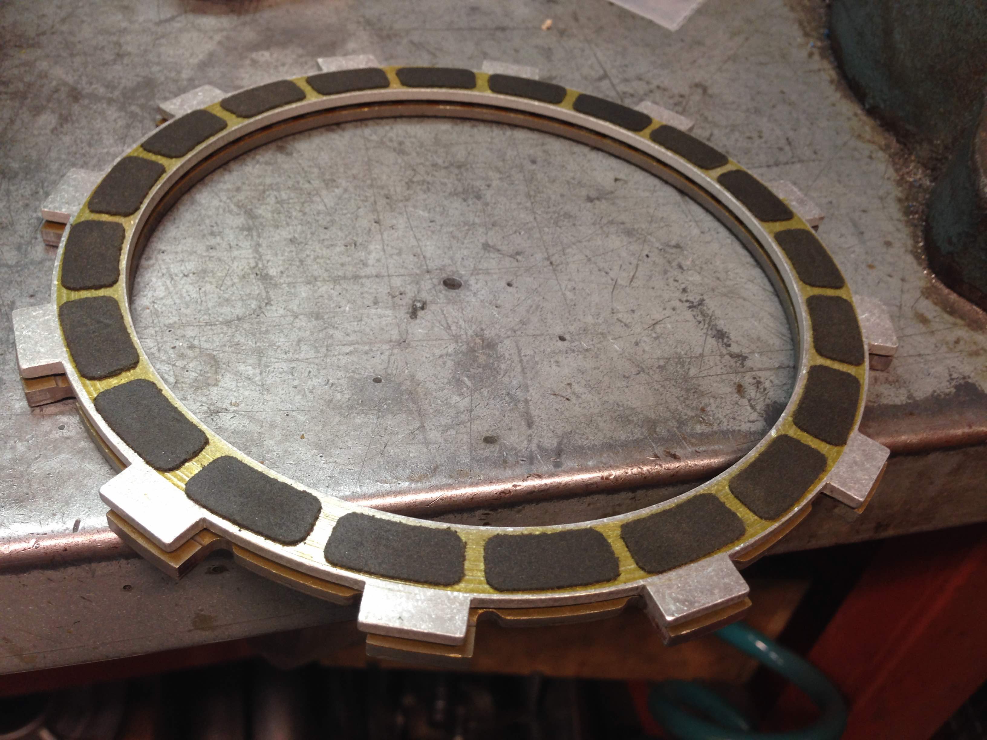

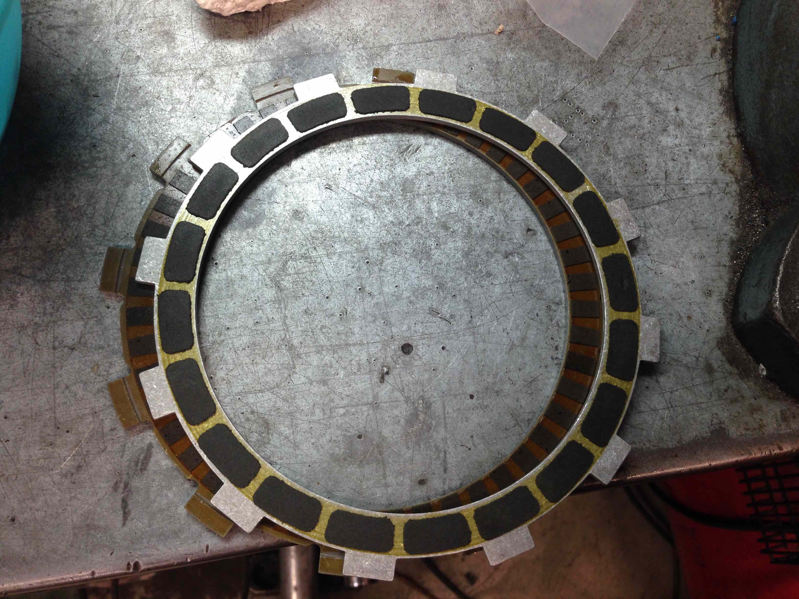

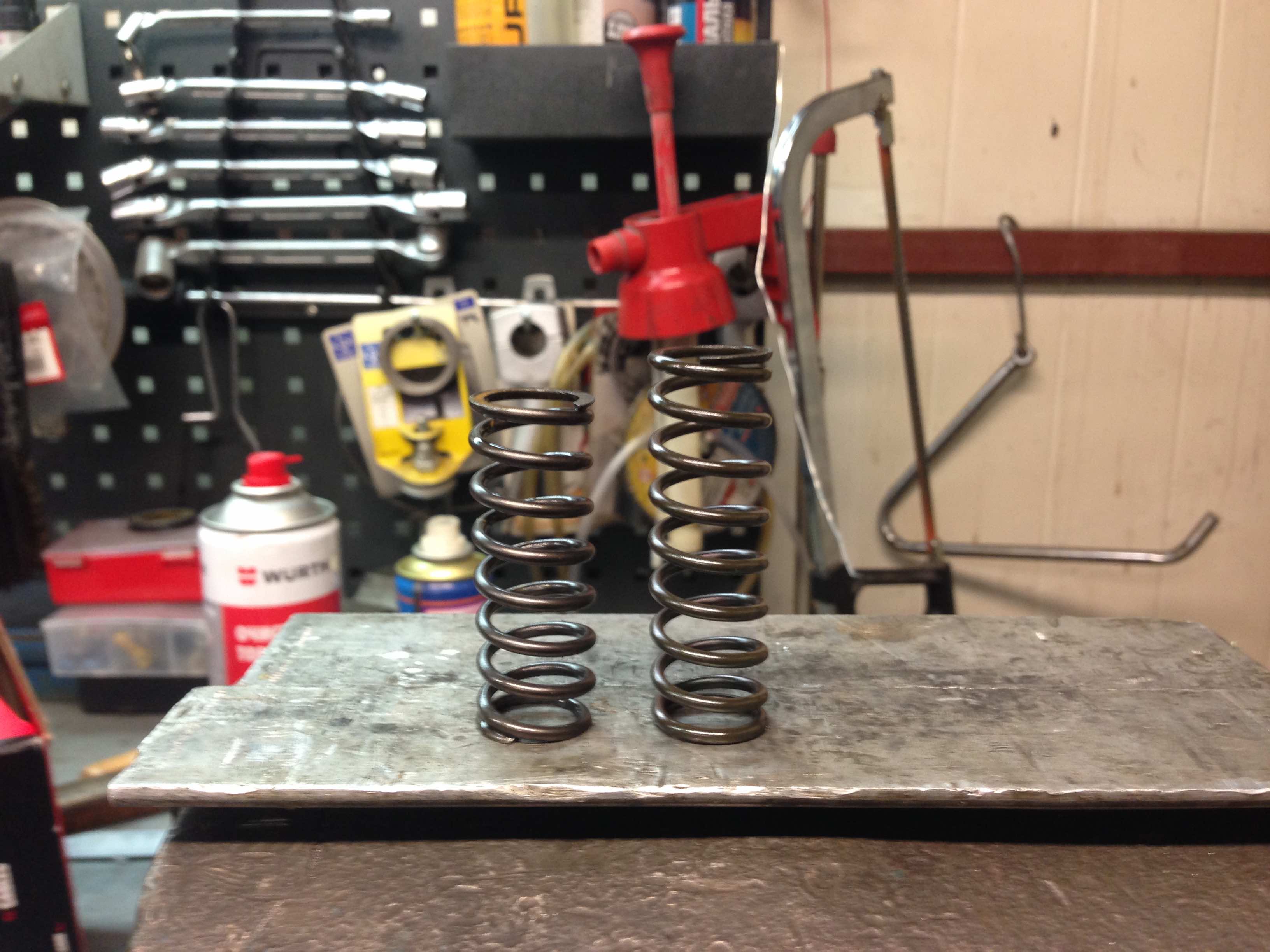

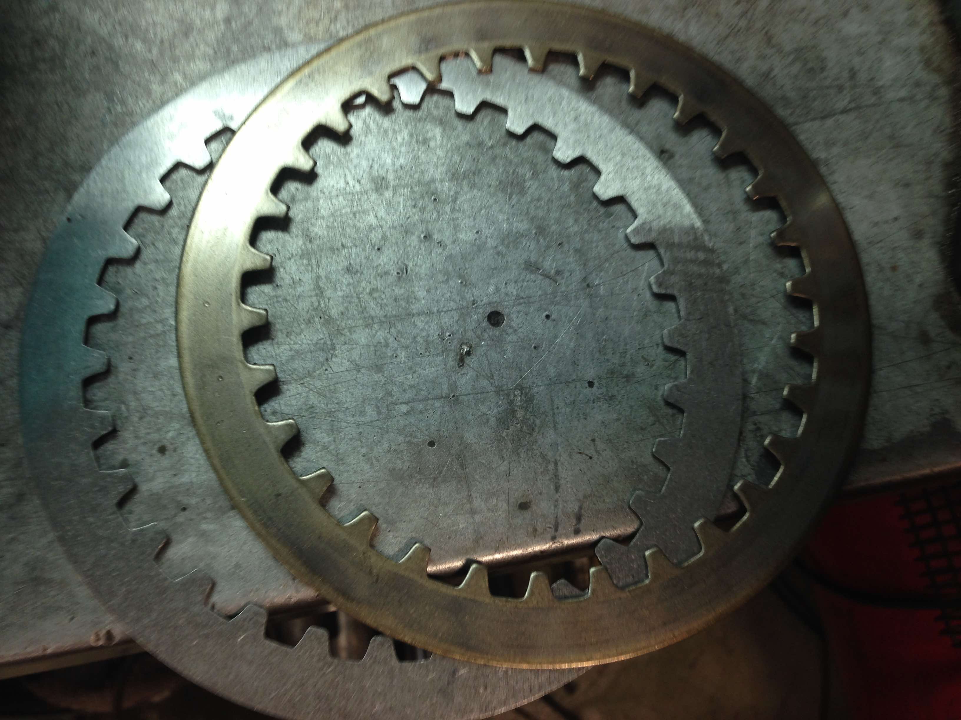

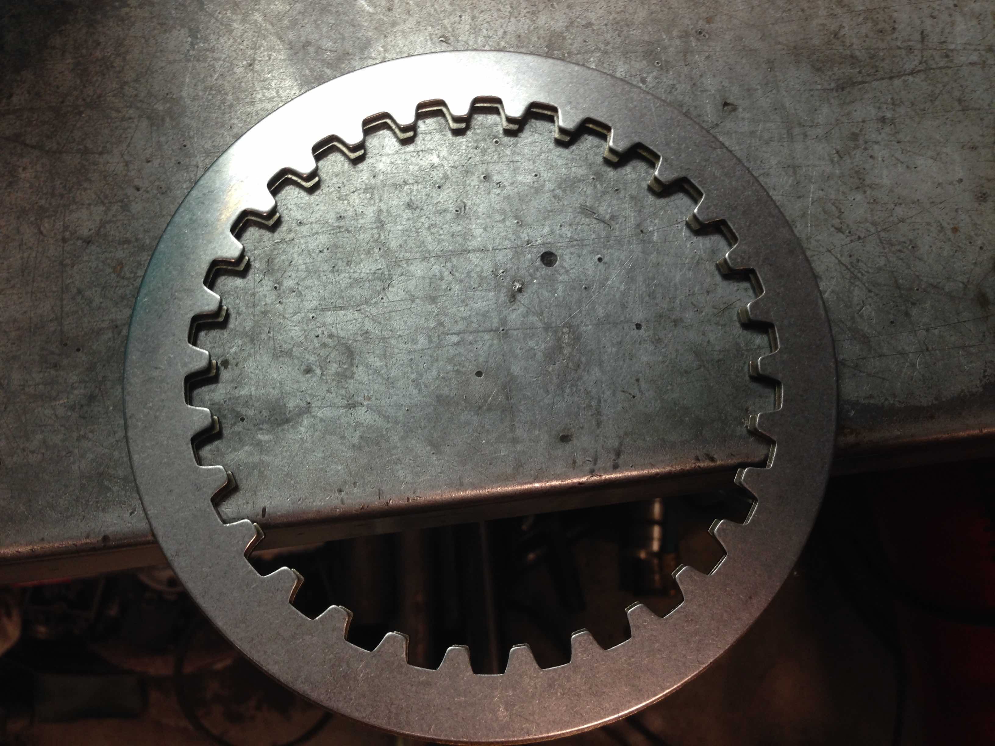

Сегодня поменяли таки сцепление. Вообще это надо было делать еще месяц назад...
Барнетт от 1125 встал как родной.
Вынули старые пружины, их размер в свободном состоянии у трех из них 53 мм и еще у трех - 55 мм. Пружины Барнетт имеют длину 63 мм в свободном состоянии.
Для наглядности - слева старая пружина, справа - Барнетт:
Металлические диски:
Фрикционные диски:
Специально их положил один на другой, чтоб было видно, что они идентичны.

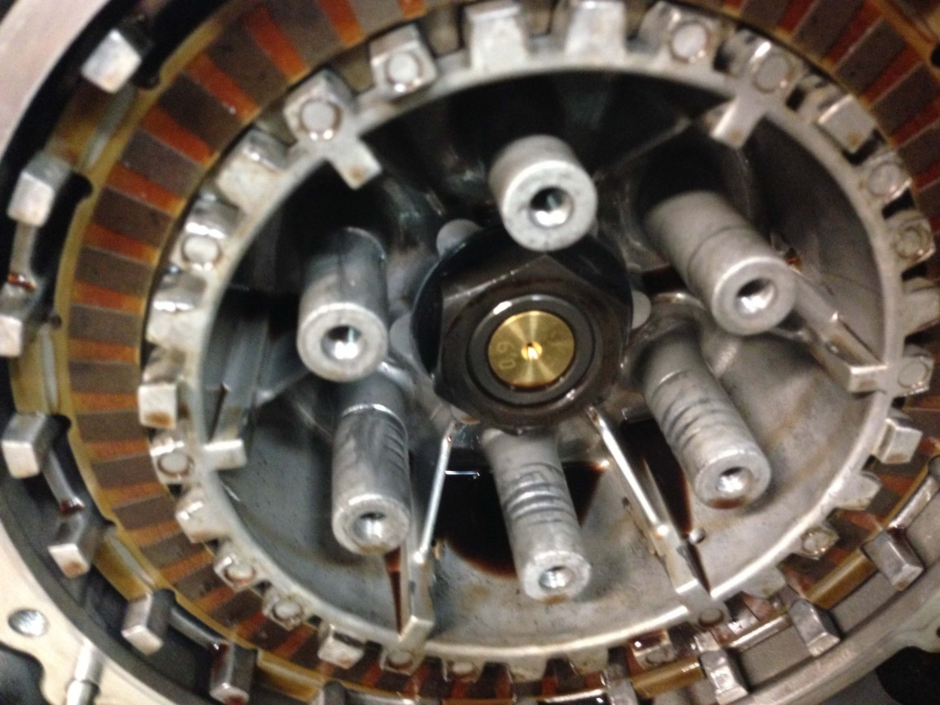

Ну и без сюрпризов никак:
Это обнаружилось сразу после снятия крышки.
ХЗ, как так получилось, но я впервые в жизни вижу (и слышу), чтоб внутренний барабан нарубили пружины surprised Придется его где-то искать и менять...

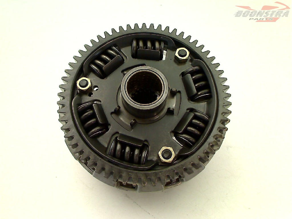

Сегодня вечером разорился на 8 тыров и купил себе бэушный полный комплект сцепления в сборе вместе с корзиной, внутренним барабаном и нажимной плитой. Все это, естественно, от 1125.
В процессе съема сцепления со своего двигателя, продавец умудрился отломить одну из шести направляющих внутреннего барабана, так что "минус один", как говорится... С другой стороны, эти направляющие точно так же, как мои, и после такого же пробега, оказались запилены пружинами сцепления. При том все шесть направлящих (а не три) и даже сильнее, чем мой оригинал surprised Все равно бы не стал менять с такими повреждениями, так что не очень обидно. Видимо, это общая болезнь всех бьюэллов...
На корзине отлита надпись "Rotax". Надеюсь, это единственное отличие корзин 1125 и 1190 wink На следующей неделе будут разбирать мое сцепление и примерять покупки - там и увидим. Продавец обещал вернуть деньги, если не подойдет.
Прушный какой-то мапед - все запчасти есть в наличии в городе и сами прыгают мне в руки cool

Итак, собрали мне сцепление. Для снятия корзины пришлось снимать двигатель surprised Корзина от 1125 полностью подошла - это очень хорошо. Диски сцепления оставили барнеттовские - у них пружины жестче и фрикционные накладки самих дисков сделаны лучше стока.
В ближайшие несколько дней собирают мотоцикл, вставляют двигатель и все навесное, заводят - и, в принципе, всё. Готов к сезону.

Фотка корзины от Милле, но бьюэлловская корзина очень похожа. Пружины мало того, что болтались в своих посадочных местах, но и разбили саму эту пластину, в которую они вставлены. Подправили всё, как надо, между торцев пружин и пластиной поставили шайбы для убирания зазоров, ибо у купленной мной корзины от 1125 этот люфт пружин тоже был, хоть и гораздо меньше, чем у снятой с моего мотоцикла.
Шестерня маслонасоса на этом мотоцикле тоже пластиковая, как и на Милле. Люфтов валов КПП нет - слава яйцам! Посмотрели цепь, звезды и промежуточный ролик натяжителя цепи - с ними тоже все в порядке. Поменяли масло. Заодно махнули антифриз, а то ему уже 2 года и какой-то он грязный...
Старую корзину тоже привели в порядок, точно так же поставили под пружины гасителя шайбы, все собрали и отдали мне. Теперь у меня будет корзина про запас, хотя на ее внутренней пов-ти уже появились зазубрины от фрикционных дисков.
На следующей неделе двигатель будут заводить и проверять, как работает сцепление с искусственно поджатыми пружинами гасителя крутильных колебаний. Надеюсь, повышение жесткости его пружин с помощью шайб не скажется на ресурсе пластиковой шестерни маслонасоса... Впрочем, это мы узнаем только по результатам эксплуатации.
