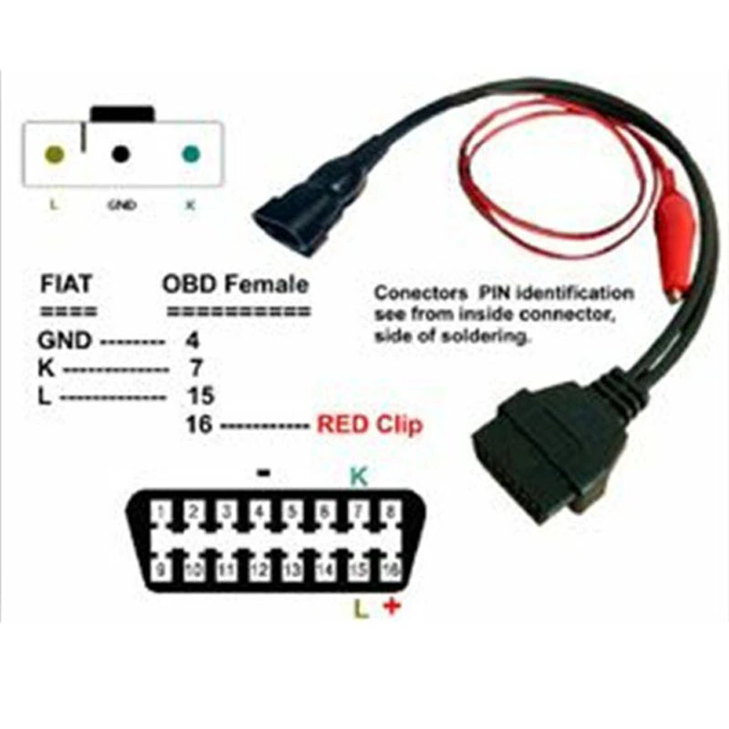

может кто переходник распиновывал? поделитесь пожалуйста
хочу без переходника 3 провода от адаптера раскинуть
Добавлено (25.06.2023, 19:09)
люди добрые, у кого на руках переходник, прозвоните пожалуйста расположение этих трех контактов
все на руках есть кроме переходника, не охота месяц-полтора ждать
заранее очень благодарен
может это подойдет с китайского сайта:
https://aliexpress.ru/item....6Wm0GDc
Прикрепления: 1421300.webp (40.1 Kb)

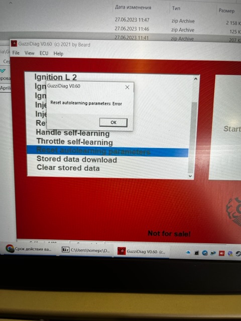

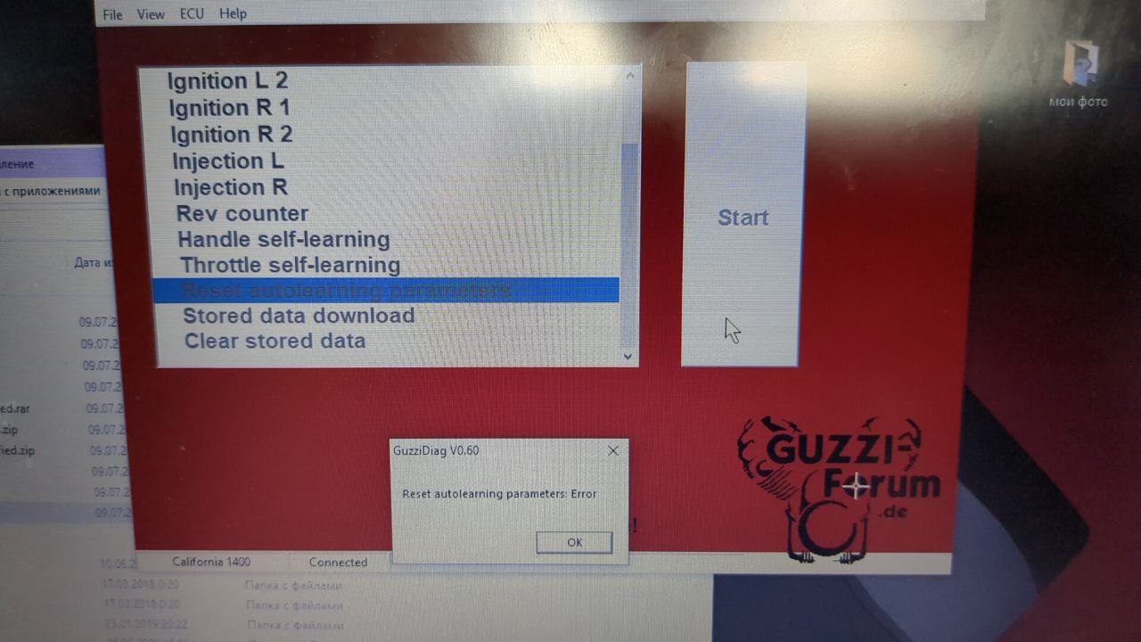

Может кто сталкивался почему адаптации не сбрасываются?
Прикрепления: 1825096.jpg (85.8 Kb)
ig108Дата: Понедельник, 10.07.2023, 12:53 | Сообщение # 132
Город: 2012
Мотоцикл: Aprilia Shiver 750
Сообщений: 12
тоже ошибку выдает при сбросе, есть счастливчики у кого получилось это сделать?

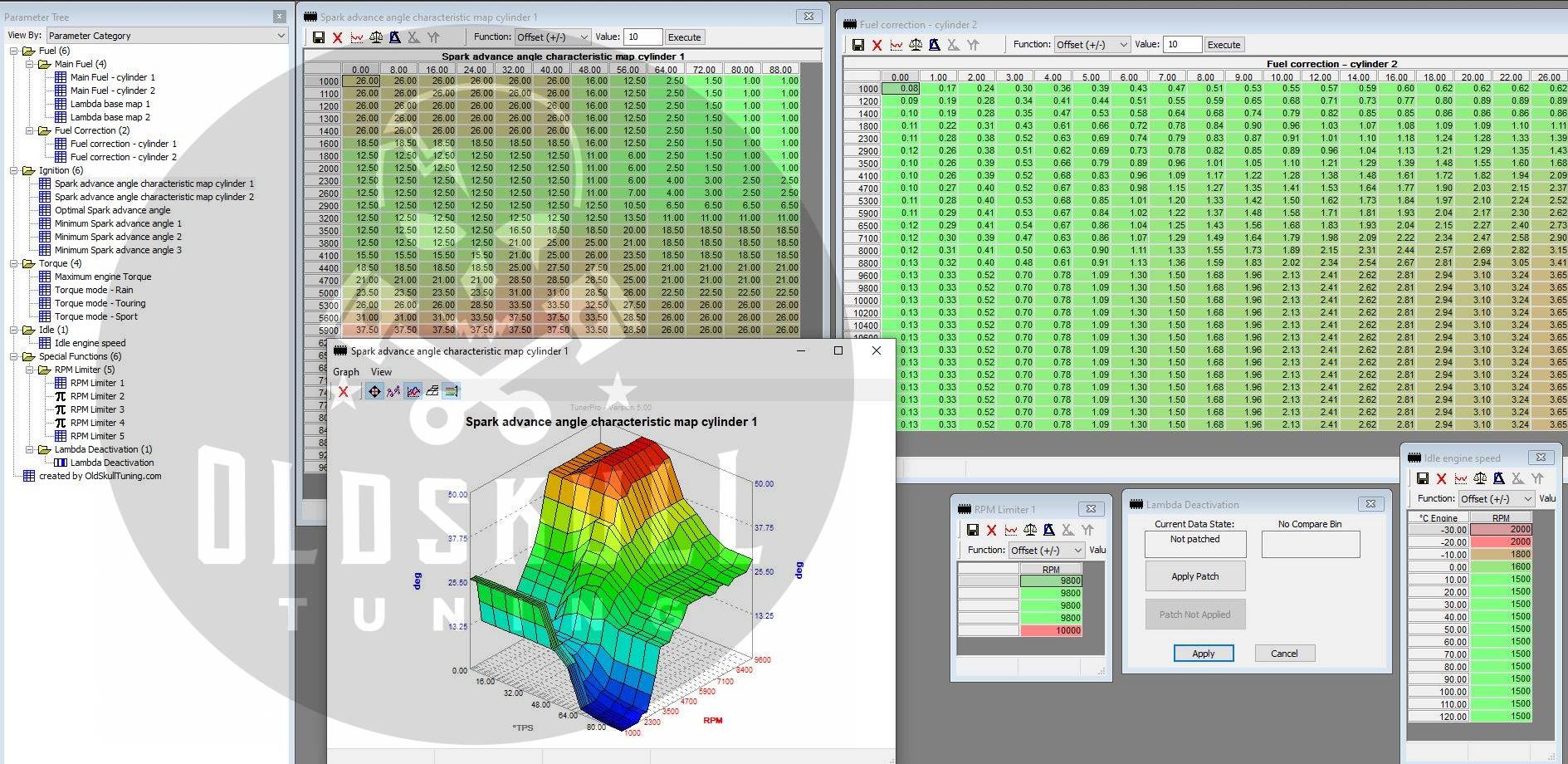

Программа для диагностики
https://tunerpro.net/downloadApp.htm
открывает топливные карты и можно полноценно смотреть режимы на блока Marelli IAW 5DM
